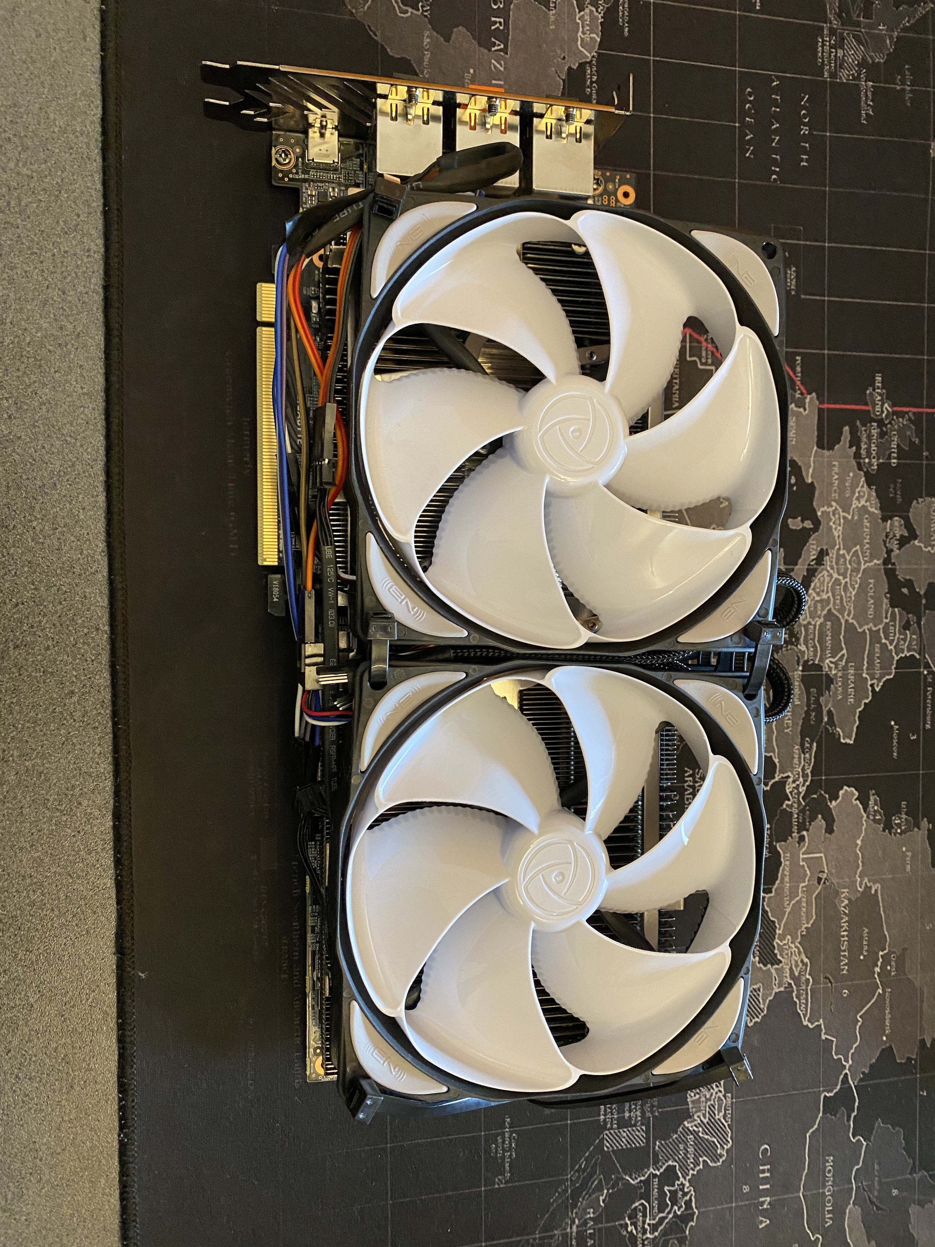

Ich hatte die Karte auch und bei mir waren es die LEDs, die auf den Lüfterblättern aufgebracht waren. Diese haben die Luft so extrem verwirbelt, dass die Karte so komische Geräusche gemacht hat, es ging schon fast richtung "Rattern". Geholfen hat hier der Ghettomod mit 2x Eloop 120mm Lüftern :D.
Ich bin auch am Überlegen ein Ghettomod durchzuführen.
Hast du auf die selbe Karte die 2x Eloop 120mm montiert?
Außerdem ist meine Karte eh nach Unten Montiert, da juckt die Fehlende LED nicht.
Das war meine 2080S AORUS mit Ghetto Mod :)
