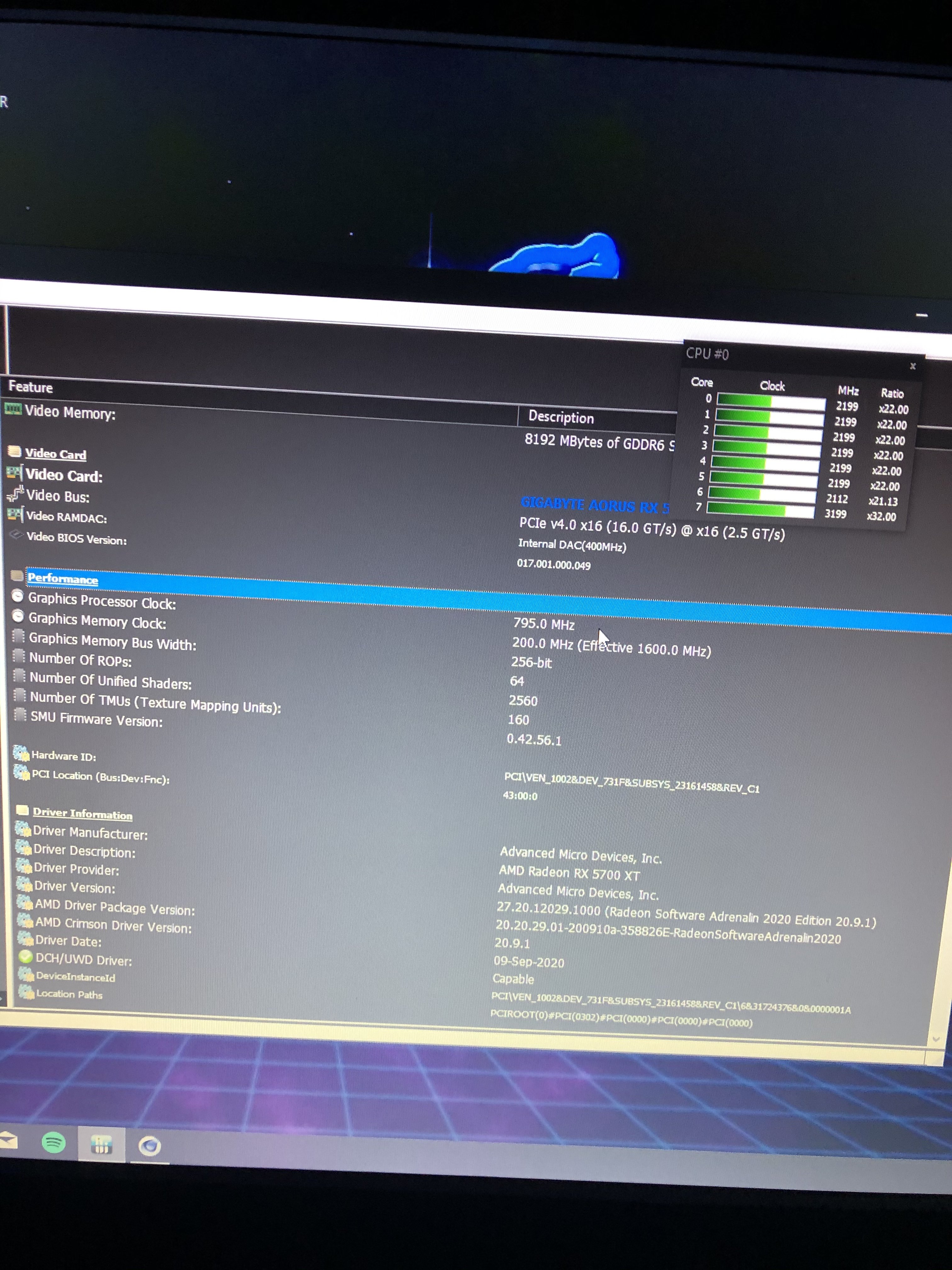

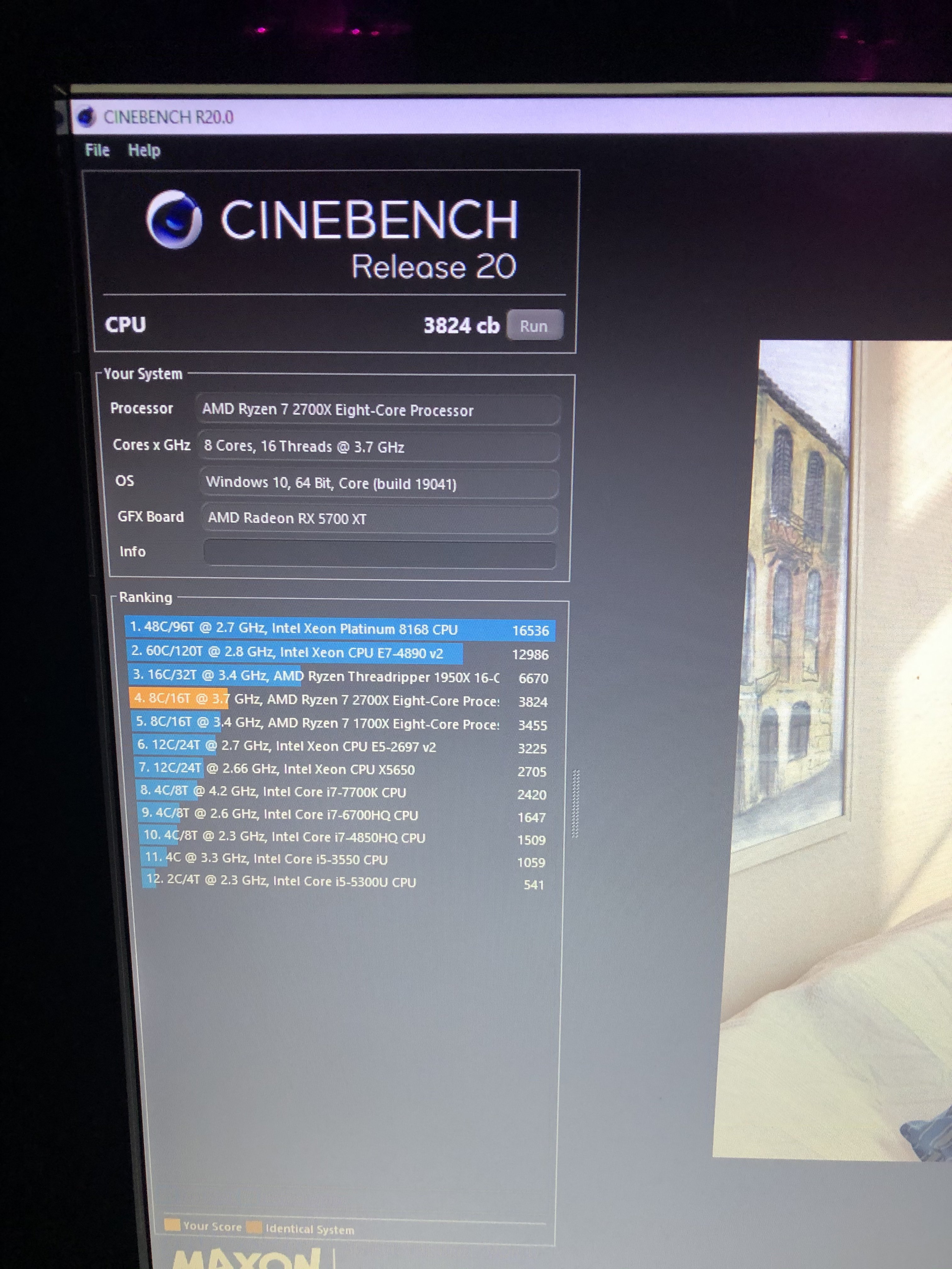

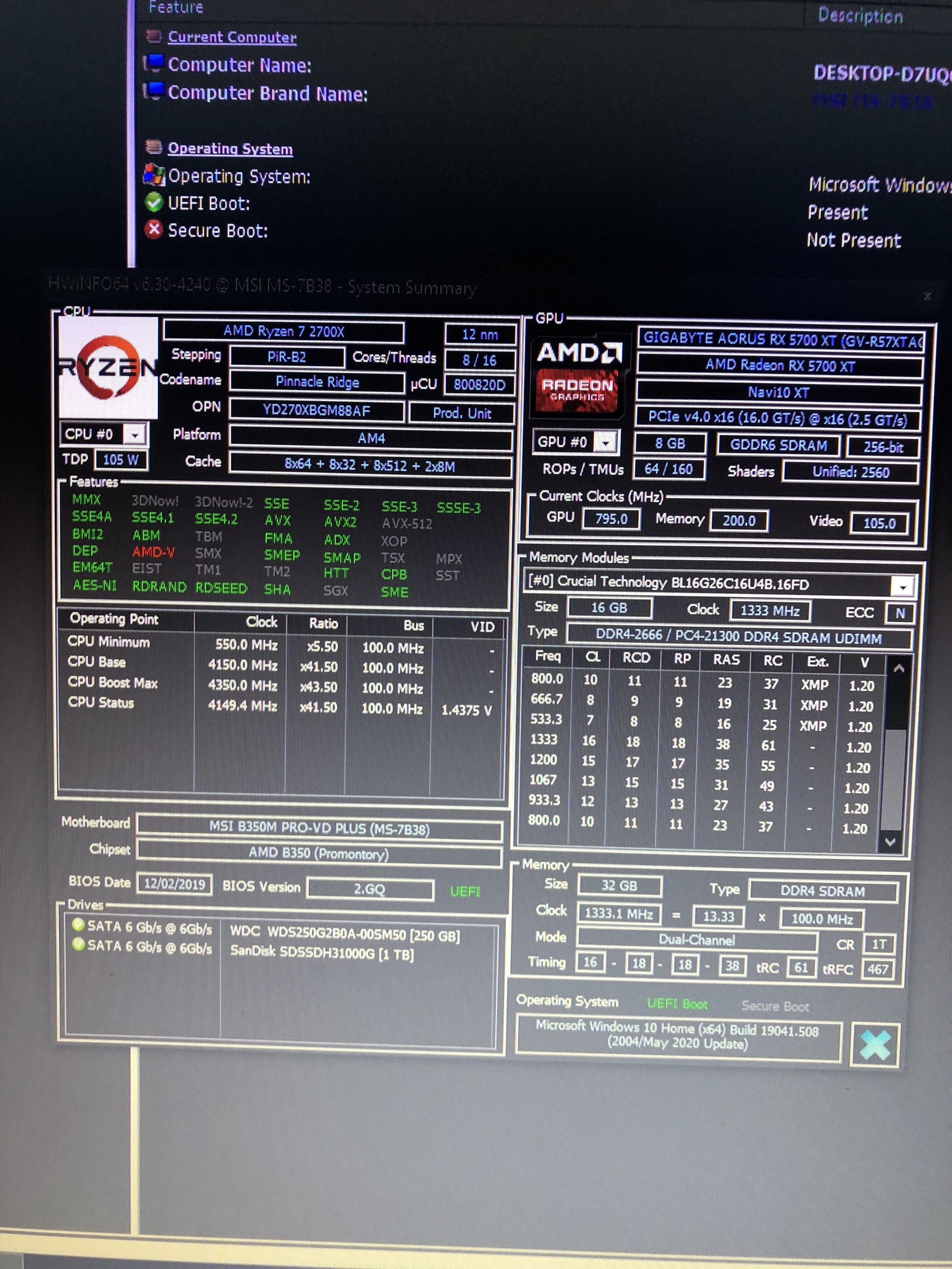

Komisch ohne etwas zu ändern ist jetzt Benchmark 2x hintereinander ohne Probleme durchgelaufen..ich bin echt komplett ratlos hatte denn noch niemand das selbe Problem?

Dein Benchmark, cinebench r20 ist auch nur für die CPU und belastet nicht die GPU.
wenn der Rechner immer noch beim Spielen abstürzt, dann müsste es an der gpu liegen. Schick sie zurück.

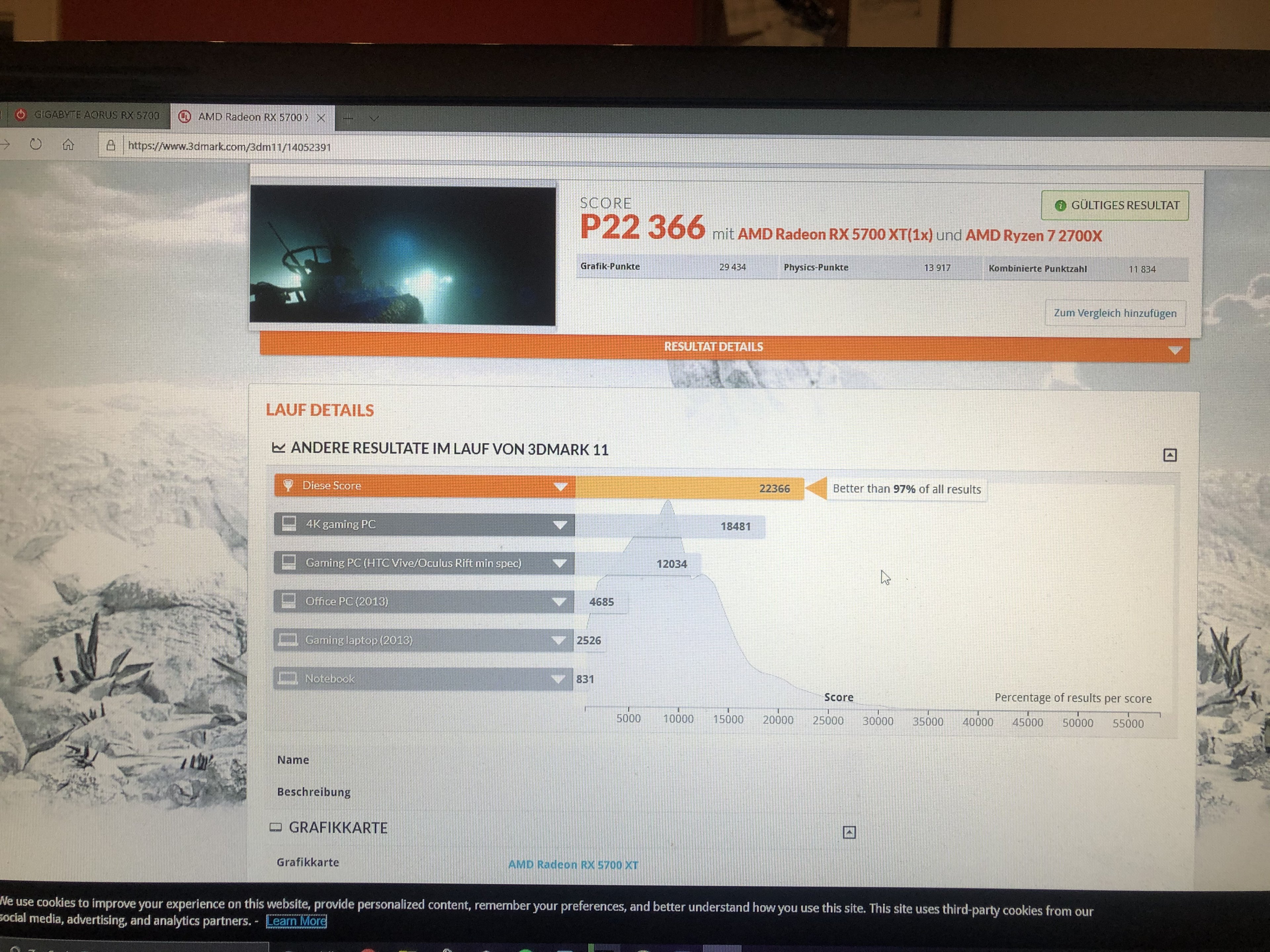

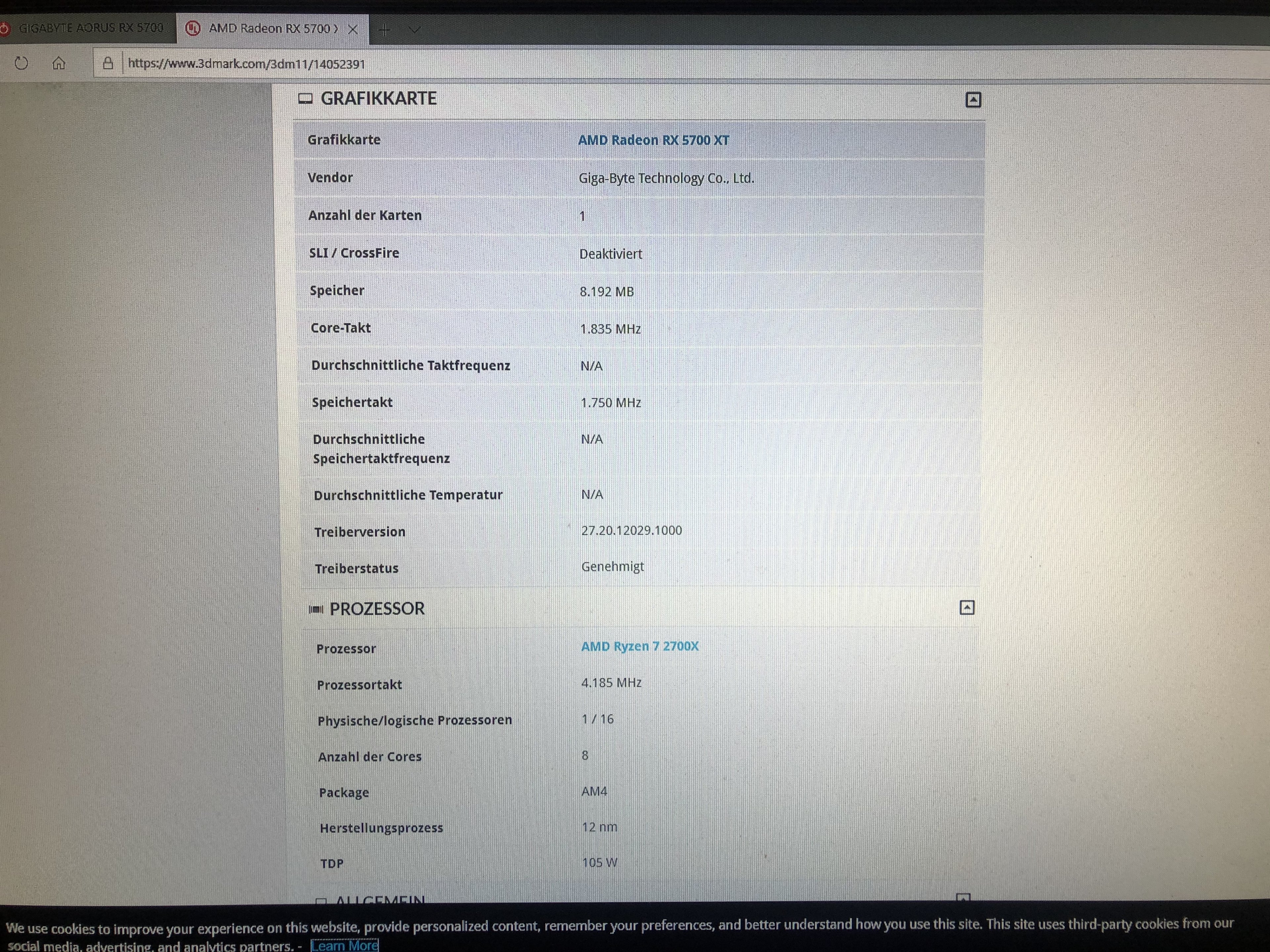

Hab jetzt nochmal ein Benchmark Programm ausprobiert für die GPU lief alles wieder problemlos..oh verstehs leider nicht

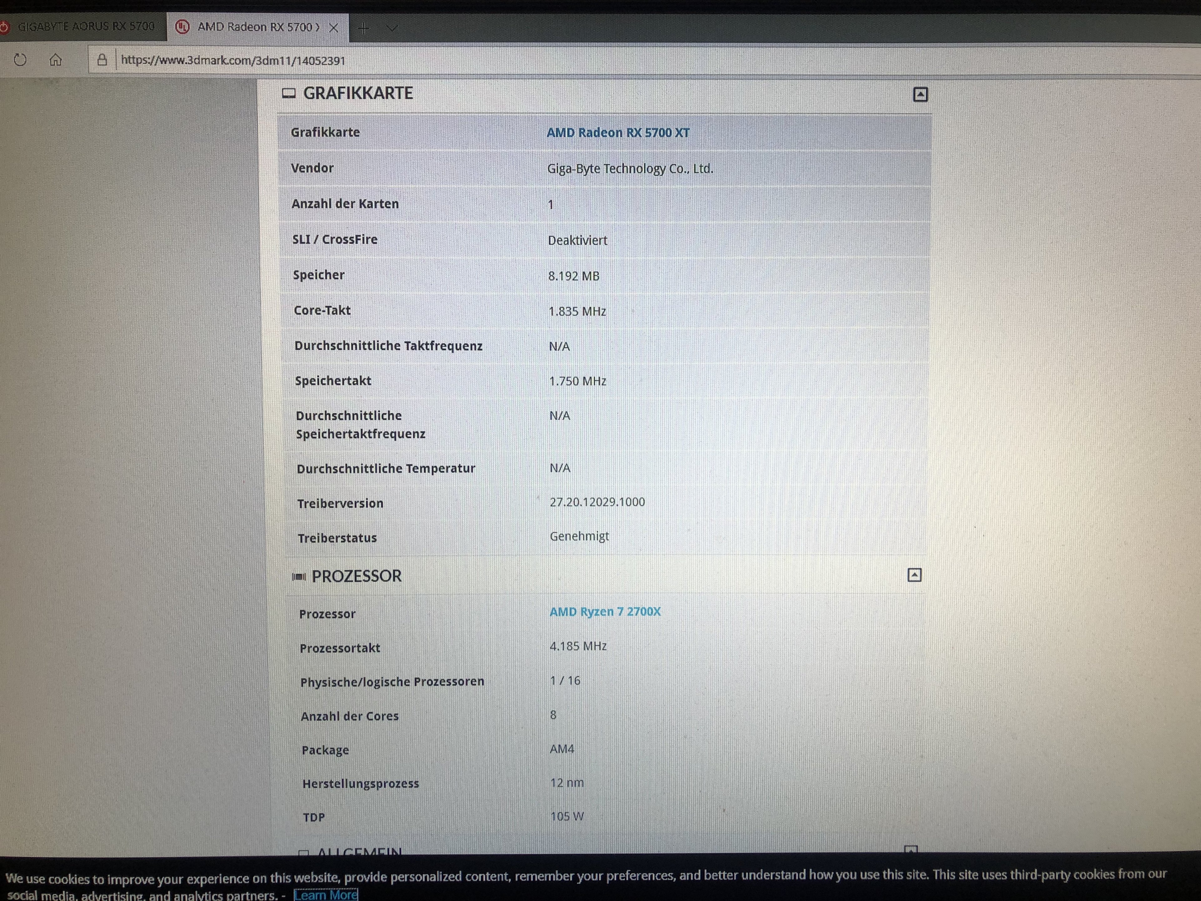

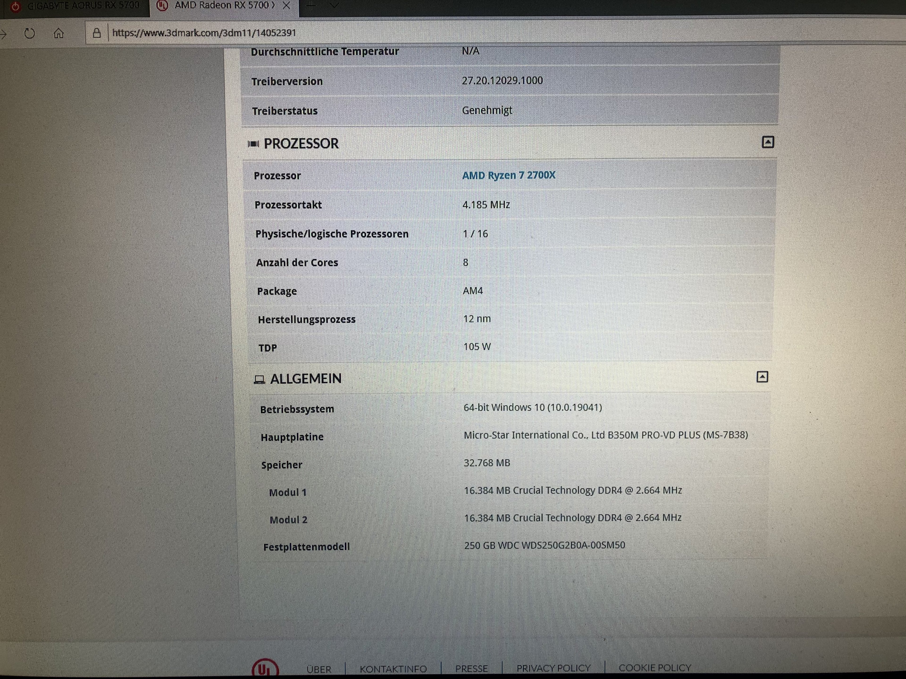

ist das die demo version 3dmark die du benutzt hast?
Weil bei dir 3 Werte im Ergebnis fehlen, die durchschnittlichen Werte. Gpu Takt, Speicher Takt und Temperatur
Dobbi98xi schrieb:
Ne ist die Normale Version
Kannst du mir bzw. jemand ein Benchmark Programm empfehlen? (kostenlos) damit ich dann im nachhinein die Werte hier nochmals reinschicken kann.

Würde mich echt interessieren was du bei HWInfo 64 für Temperaturen hast sobald du die Spiele spielst. Vom Mainboard und der Grafikkarte. Und oben kann ich nur zustimmen das die richtige Kabeln wichtig sind für HDMI und DP 1.4
