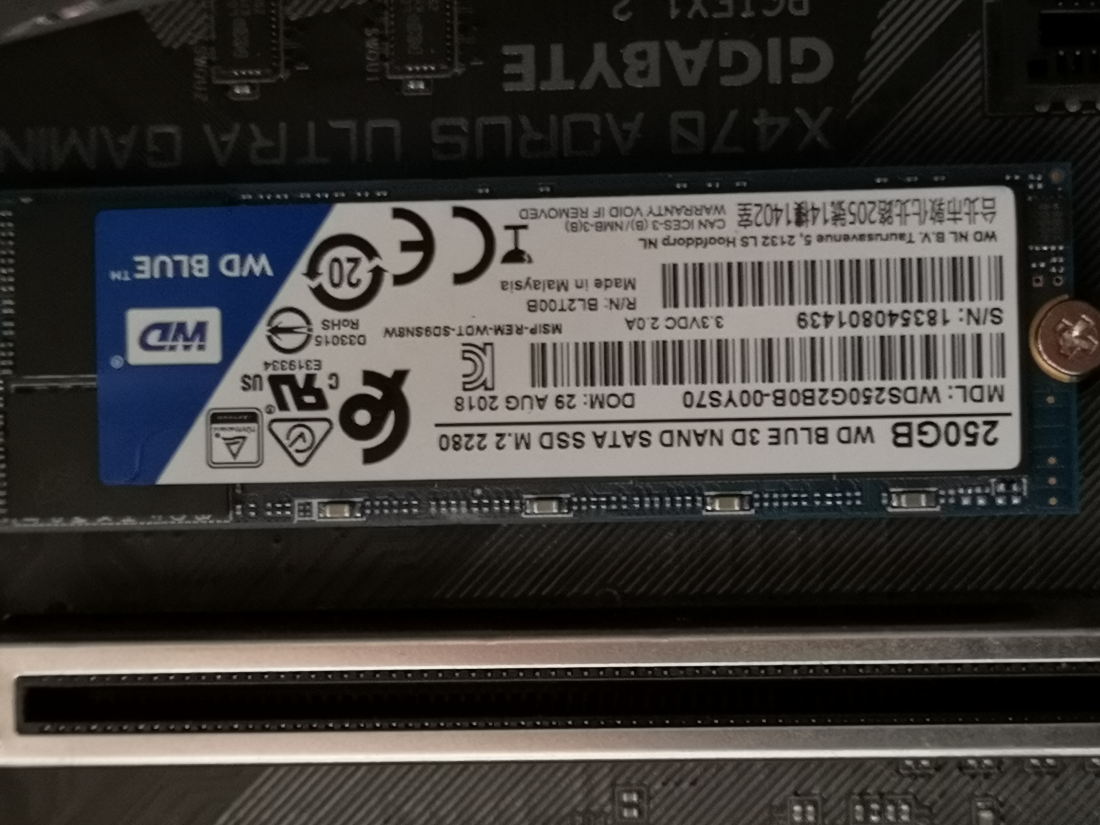

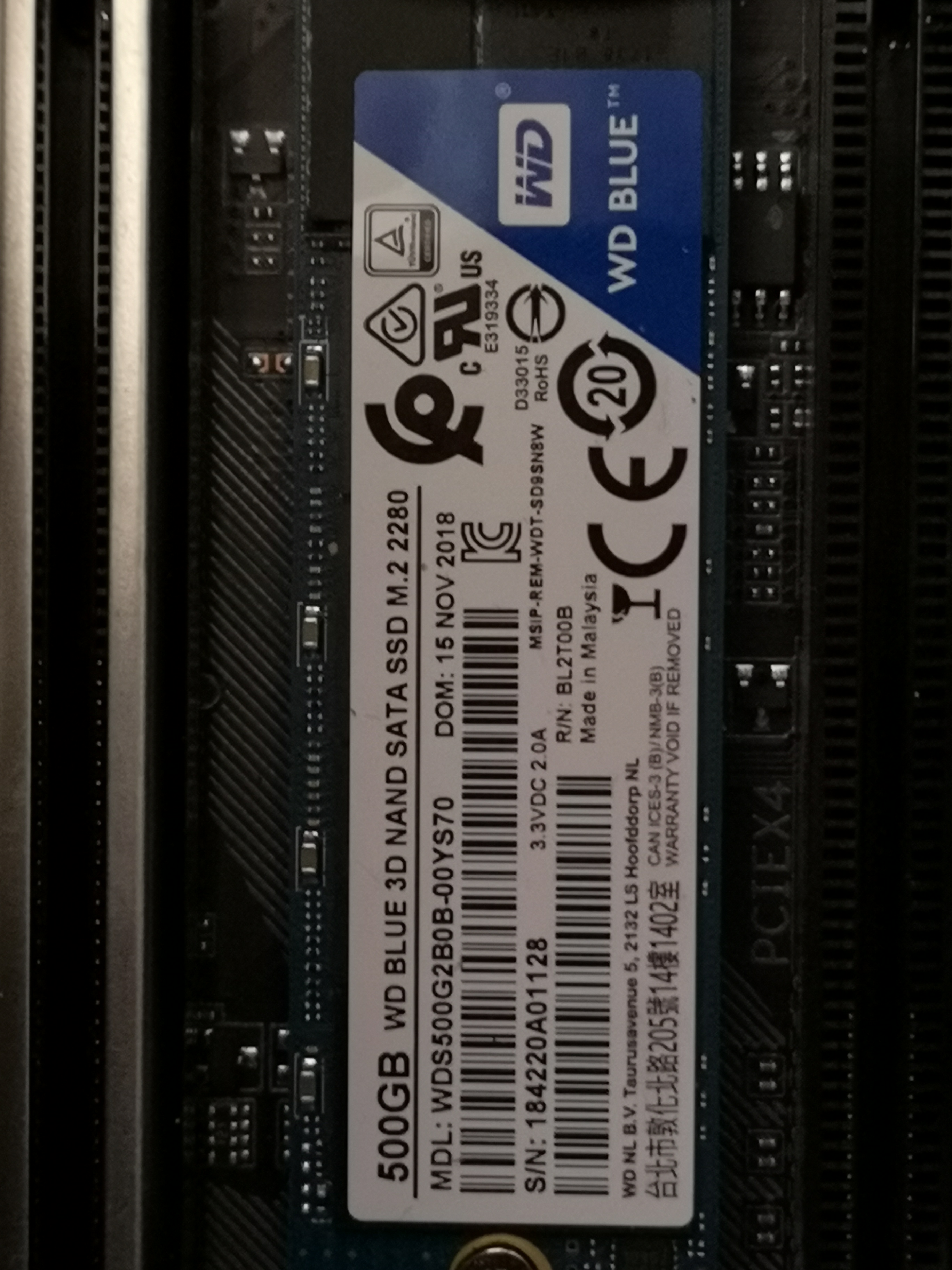

Die Festplatte wird im Bios schon nicht erkannt.
Bilder der festplatten sind angehängt.
Beide soweit identisch bis auf das herstellungsdatum.

Vom Hersteller:
  1. 1 x M.2 connector (Socket 3, M key, type 2242/2260/2280/22110 SATA and PCIe 3.0 x4/x2* SSD support) (M2A_SOCKET)
  2. 1 x M.2 connector (Socket 3, M key, type 2242/2260/2280 PCIe 2.0 x4/x2 SSD support) (M2B_SOCKET)
Und was für SSDs hast Du, 2x SATA, Du merkst was?
Omg. Hatte extra darauf geachtet die gleichen zu besorgen.....
Muss ich mal eine andere besorgen....
Vielen Dank.
