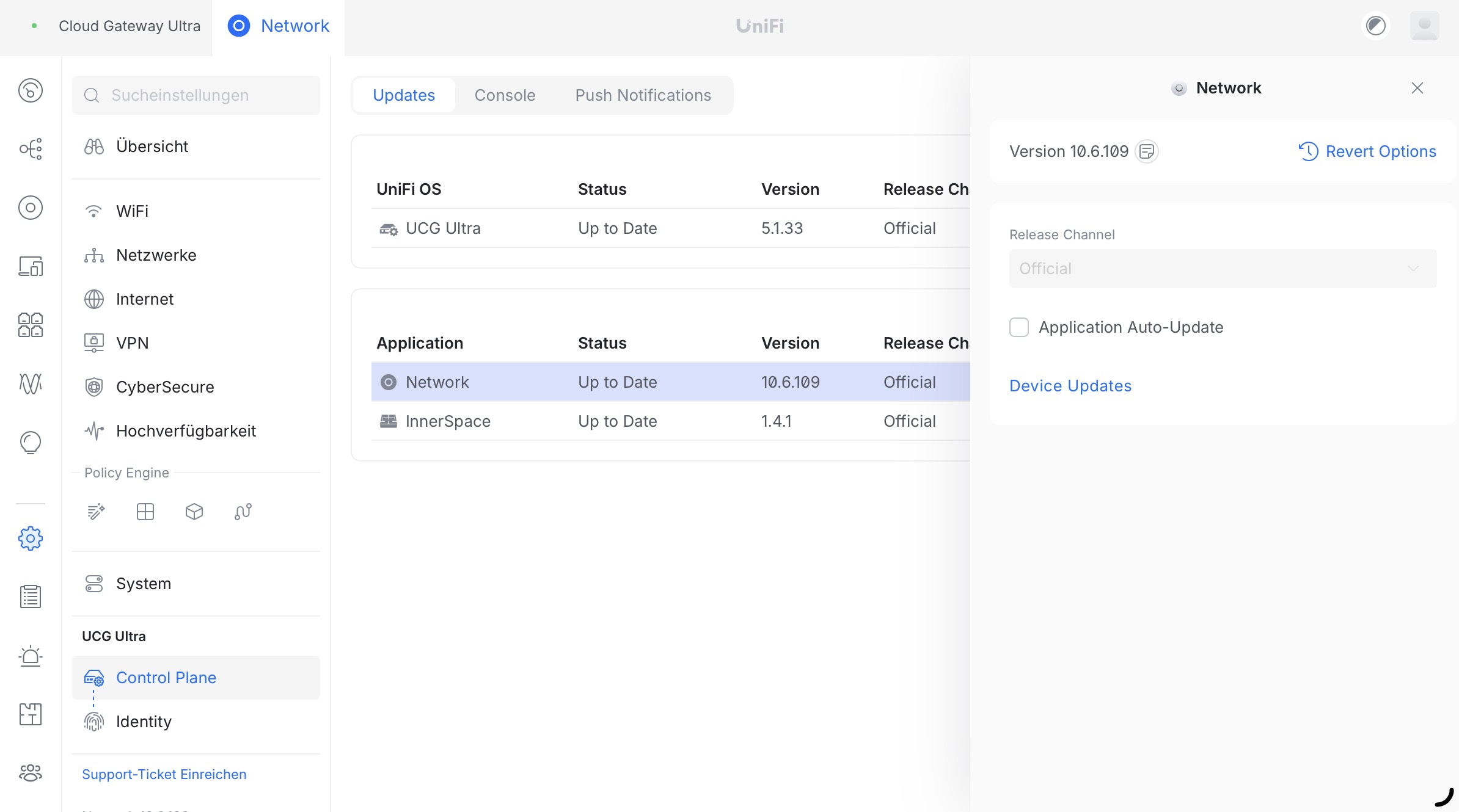

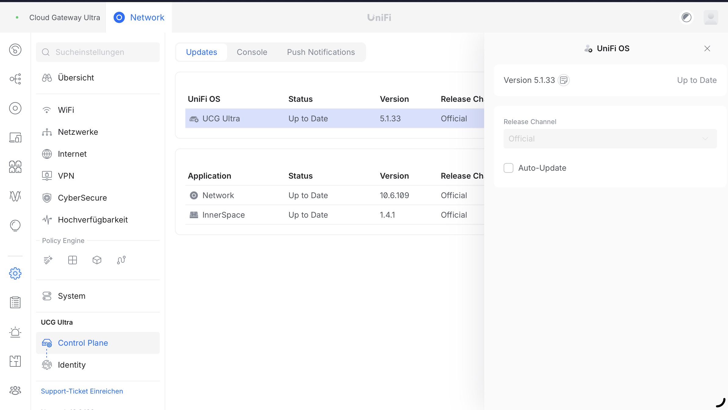

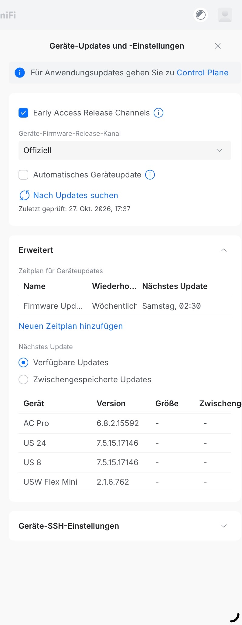

hildefeuer schrieb:
Ich möchte auch mit den Gerücht aufräumen, das man mit dem U7pro Netzwerke aufbauen kann, die jahrelang ohne Eingriffe laufen. Firmwareupdates muss man händisch einspielen. Automatisiert wie bei Fritzboxen geht da gar nix. Da man eine externe Software für die Verwaltung braucht, muss man auch jemanden haben, der administriert. Auch diese Software ändert sich ständig.
Nein es ist vielmehr so, das man, wenn man jahrelang nix daran macht, alle AP resetten muss, um neue Firmware einzuspielen und dann alles neu konfigurieren muss mit neuer Konfig Software.
Das stimmt so nicht. Man muss es halt einmalig in der Controller-Software anklicken, dann bleiben die APs (& sonstigen UniFi-Devices) auch aktuell. Gleiches gilt auch für die Controller-Software. Wenn ich da Auto-Update aktiviere, dann bleibt es ebenfalls aktuell.
