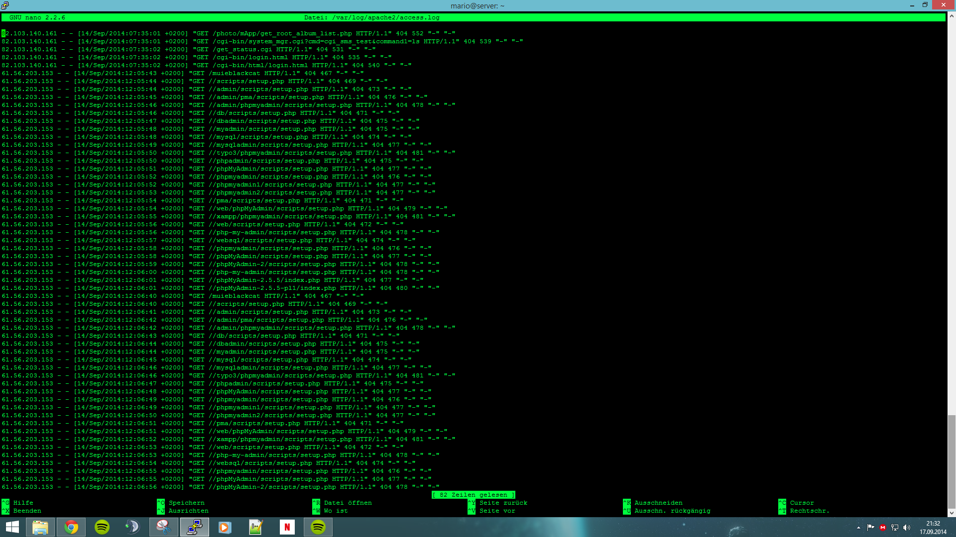

Hallo
Ich hab ein kleines Netbook als Server auf dem ich einen TS3 Server, Samba Server fürs LAN, FTP Server und einen Webserver der noch leer ist.
Da ich noch recht unsicher bin mit dem Server check ich täglich die Logfiles. Seit einigen Tagen fällt mir auf das einige IP Adressen irgendwas mit phpmyadmin, typo3 usw zu tun haben. Ich hab nen nackten Apache Server also kein mysql oder sowas. Ich hab mal eine Zeile rauskopiert und in Google eingefügt. 1. Ergebnis: LUG iptables and hacker. Gut dachte ich mir, da muss wohl der Server auch hier abgesichert werden. Nur wie geh ich als Anfänger vor? Ich hab erstmal fail2ban installiert und in der config alles was mit apache zu tun hat auf true und maxretry 3 eingestellt. Gibt es da noch andere Tricks um Hacker aufzuhalten? Wenn ich später mal mysql (für Joomla) installiert habe, was können die Hacker machen? Können die meinen Server übernehmen? (Mailserver hab ich keinen also Spamschleuder fällt raus)
SSH ist durch einen id_rsa Schlüssel gesichert. Das heißt nur ich hab den Privaten Schlüssel. Passwortlogin sowie Root Login ist deaktiviert.
Ich nehme mal an dass die Hacker noch nichts angerichtet haben da ja in den Logs eigentlich immer die Zahl 404 vorkommt was das gleiche wie Seite nicht gefunden bedeutet.
PS: proftpd ist auch abgesichert. Nach 3x Passwort falsch eingeben ist die IP für 30 min gebannt.

Fail2Ban sollte das normalerweise filtern. Am besten beobachten.
ist dein netbook von außen erreichbar?
portforwarding oder statische ip?
welches linux ist am laufen?
fail2ban hast du ja schon
ist mal der erste schritt
/edit: get requests sind erstmal nicht sooo schlimm. hier werden daten abgerufen (angesehen / geladen)
put requests sind "schlimmer" hier wird geschrieben

was steht in den access-logs?
Standartport ändern - hatte vorher auch massiv Einlogversuche aus China.
Als ich den Port geändert habe war auf einmal Ruhe.
check mal /var/log/auth.log
Linux hab ich Debian 7.6. apt-get update und upgrade wird jede Woche durchgeführt.
OK Standardport gibts 2. 80 und 443. Welchen soll ich ändern?
SSH Port hab ich anfangs schon geändert. Sorry das ich das nicht erwähnt hab. Der SSH Port ist 4 Stellig und über den ersten 1024 Ports. Also zwischen 1025 und 9999. Den genauen Port verrat ich hier lieber nicht oder?
Nein, musst du nicht. 404 auf sowas liefern ist in Ordnung. Paar HTTP-Anfragen von irgendwelchen Skriptkiddies oder kaputten Bots sind vollkommen normal. Kein Grund für Aktionismus.
Einfach die Füße stillhalten und nicht ohne _triftigen_ Grund zusätzliche Gaga-Software installieren oder obskure Konfigurationen fahren. Bei so vielen laufenden Servern (ts, ssh, apache, ftp, samba) hast du mehr als genug damit zu tun, dich erstmal mit diesen Programmen bischen zu beschäftigen, statt dein Szenario ohne Grund noch komplexer zu machen.
