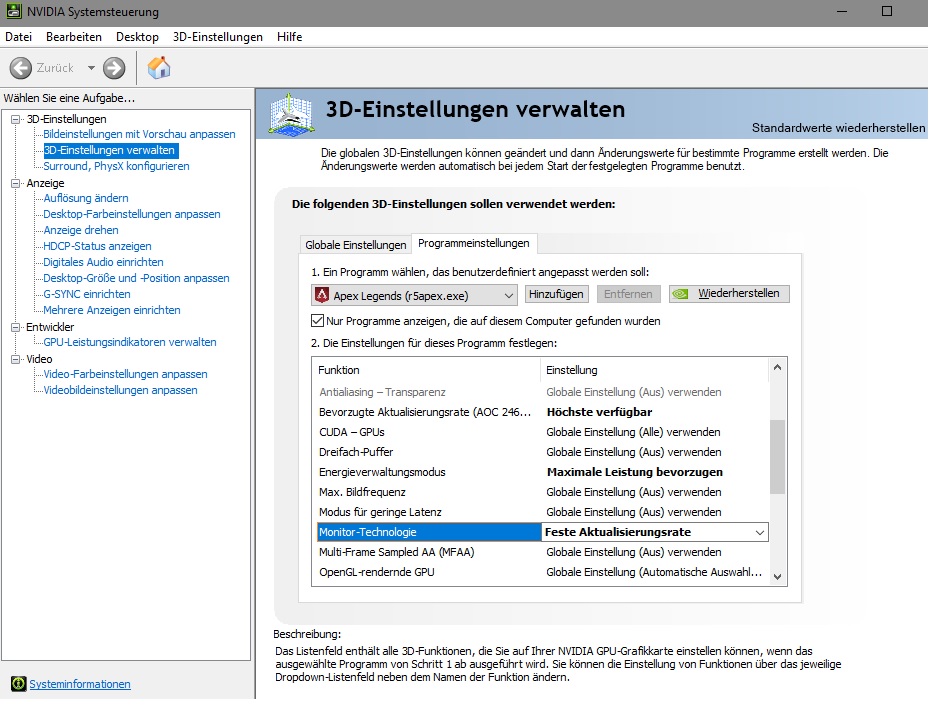

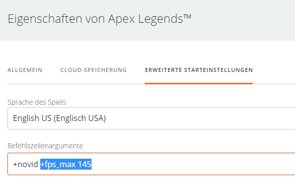

ich hatte das selbe problem. g-sync und v-sync muessen durch nvidias anwendungssteuerung deaktiviert werden (nicht rtss benutzen!)
den fps cap musst du unter origins anwendungssteuerung fuer apex setzen (145-138fps fuer 144hz)
nur in dieser konstellation laeuft das spiel fuer mich so, wie es sollte.

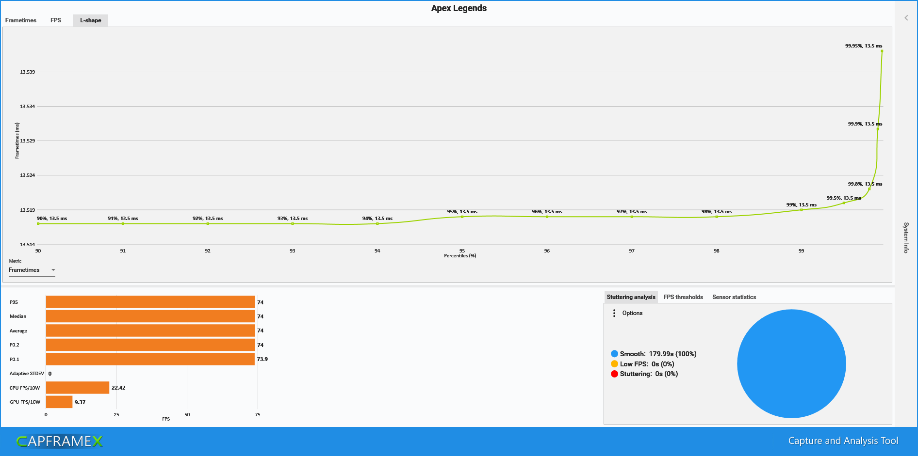

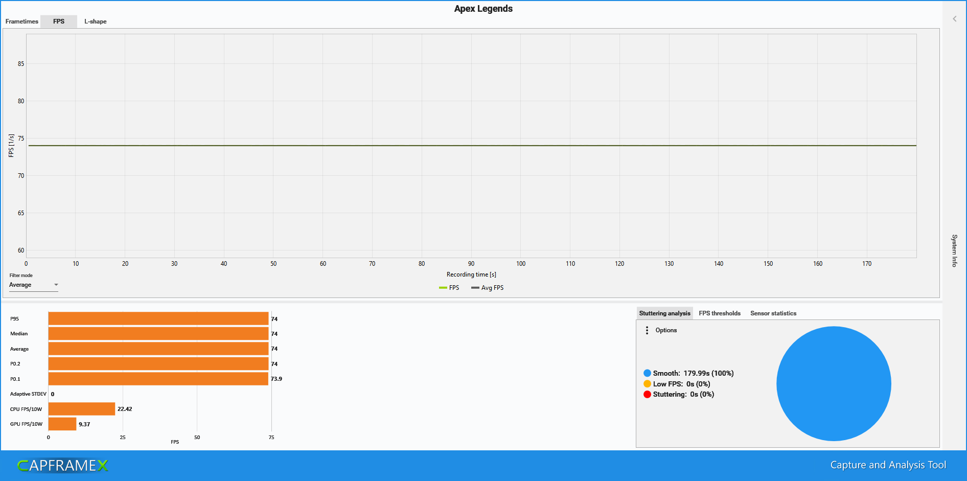

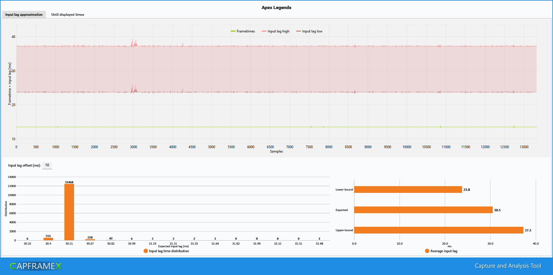

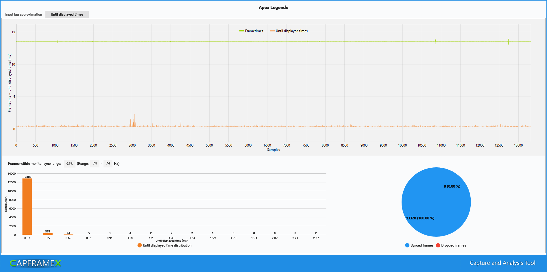

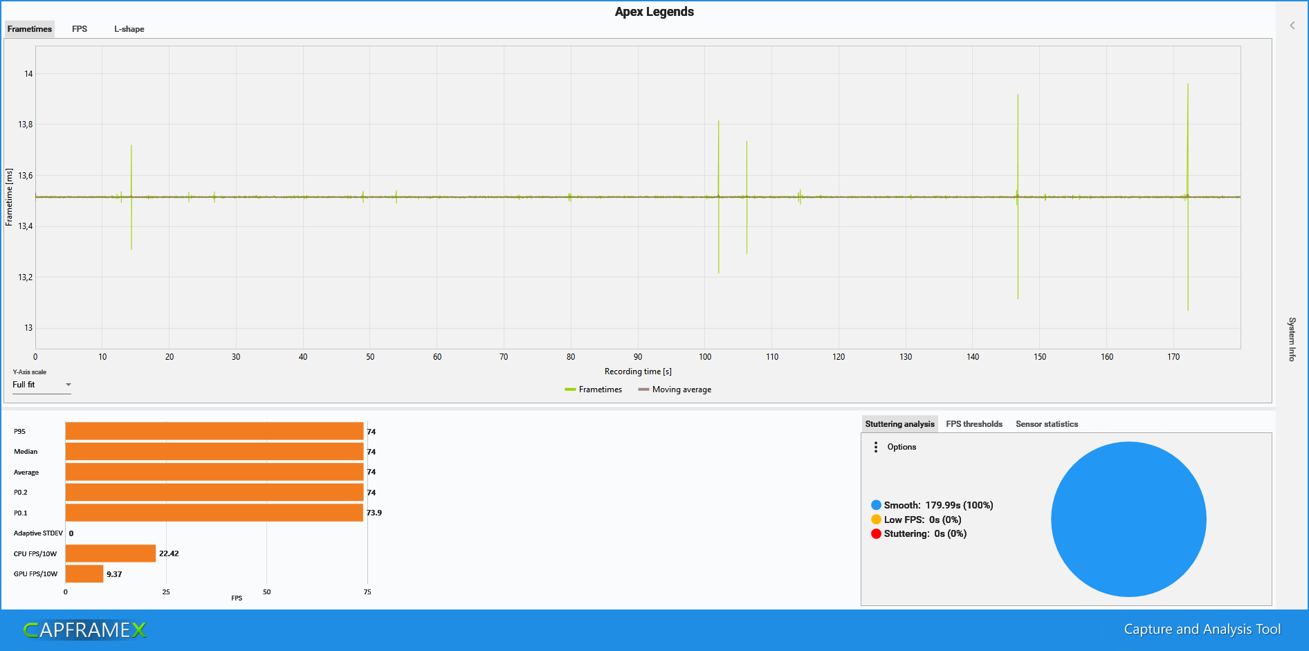

Hier mal ein paar Bilder von CapframeX mit meinen auf 74Hz übertakteten Monitor. RTSS Scanline-Sync auf 1, enhanced sync im Treiber an. angepasstes RTSS Profil für Apex.
CX_2021-03-08_19-15-05_Synchronization.pngCX_2021-03-08_19-15-02_Synchronization.pngCX_2021-03-08_19-14-58_Apex Legends_.pngCX_2021-03-08_19-14-54_Apex Legends_.pngCX_2021-03-08_19-14-51_Apex Legends_.png
