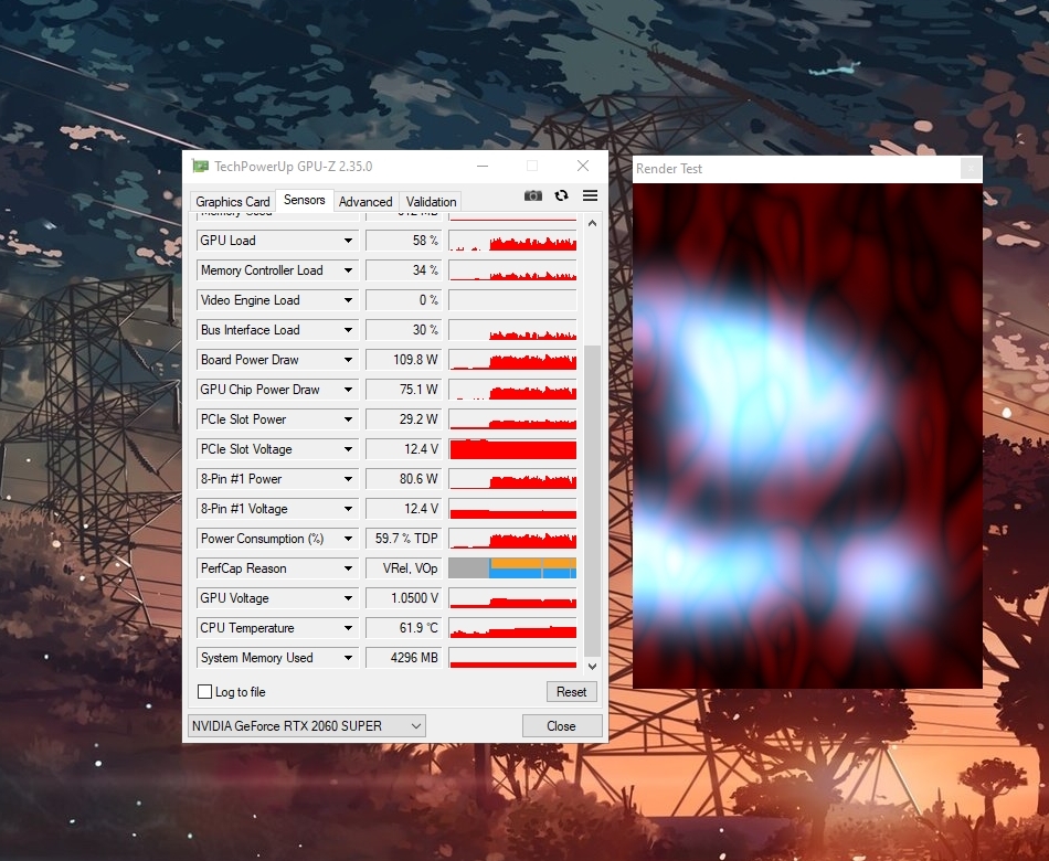

Kannst du Userbenchmark nochmal laufen lassen um zu schauen ob das ein unglücklicher Run war oder deine Grafikkarte echt so mies performt? 99% Auslastung bei den FPS Werten klingt sehr mies. Check auch mal mit GPU-Z (Fragezeichen klicken und Rendertest starten) ob die Anbindung stimmt.

GPU-Z:
