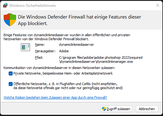

Was mir aufgefallen ist, dass W11 wiederholt nach Windows Defender Firewall Freigaben gefragt hat, bei Programmen die ich schon seit längerer Zeit benutzt habe. Wie unten angefügt bei Photoshop, welches komischerweise funktioniert während andere Adobe Produkte nicht mehr starten.
Ich habe versucht Windows Defender auszuschalten (zB Echtzeitschutz), die diversen Windows Defender Firewalls ausgemacht, aber nichts hat geholfen, zumal sie bei einem reboot ja wieder aktiviert werden.
Ich habe versucht W11 Security in Powershell mit: Get-AppxPackage Microsoft.SecHealthUI -AllUsers | Reset-AppxPackage zu resetten, ohne Erfolg.

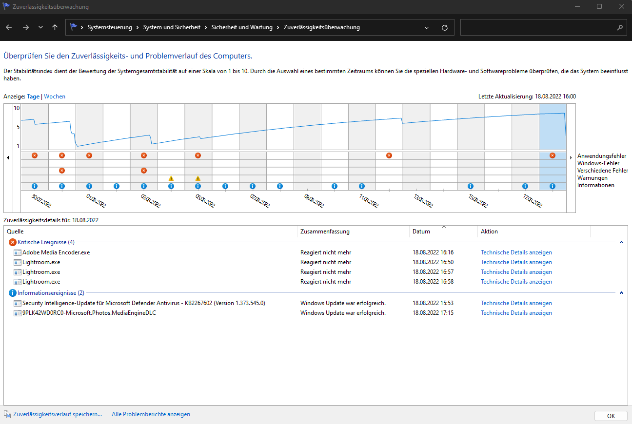

und der zuverlassigkeitsverlauf (kann ich das xml hochladen?):
