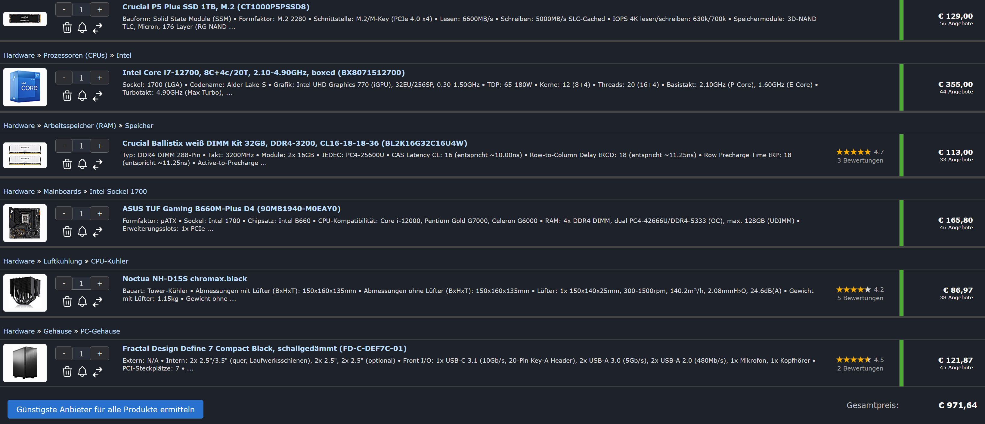

Update: Entschluss ist endlich gefallen (den RAM tausche ich noch gegen einen schwarzen, dann ist alles schwarz): ich bestelle diesen Build:
Primärer Grund: miniITX hat mir zu viele Kompromisse - ich bekomme es nicht wirklich lautlos hin - das Ding wird ohne Ende brummen!
Finale Fragen:
  • Sollte ich die Lüfter im Fracal Define 7 tauschen (Lautstärke)?
  • Sollte ich mir ein neues Netzteil holen? Meins ist ja doch gute 10 Jahre alt.
  • Habe ich etwas übersehen, oder kann ich das so bestellen?
Wieso genau das Define 7?

Der Kühler gehört halt auch zu den teuren, aber wenn es so leise wie möglich sein soll....
ist das bei nem gehäuse ohne fenster nicht egal?
bei dem MB könnte das auch mit dem D15S recht eng mit der graka werden.

Jap, ist es, aber vllt. tausche ich ja irgendwann die Seitenwand aus? :-) Who knows.
Das ist das beste was ich bisher gefunden habe :/ Alles andere wäre viel teurer, bei selber Ausstattung.
