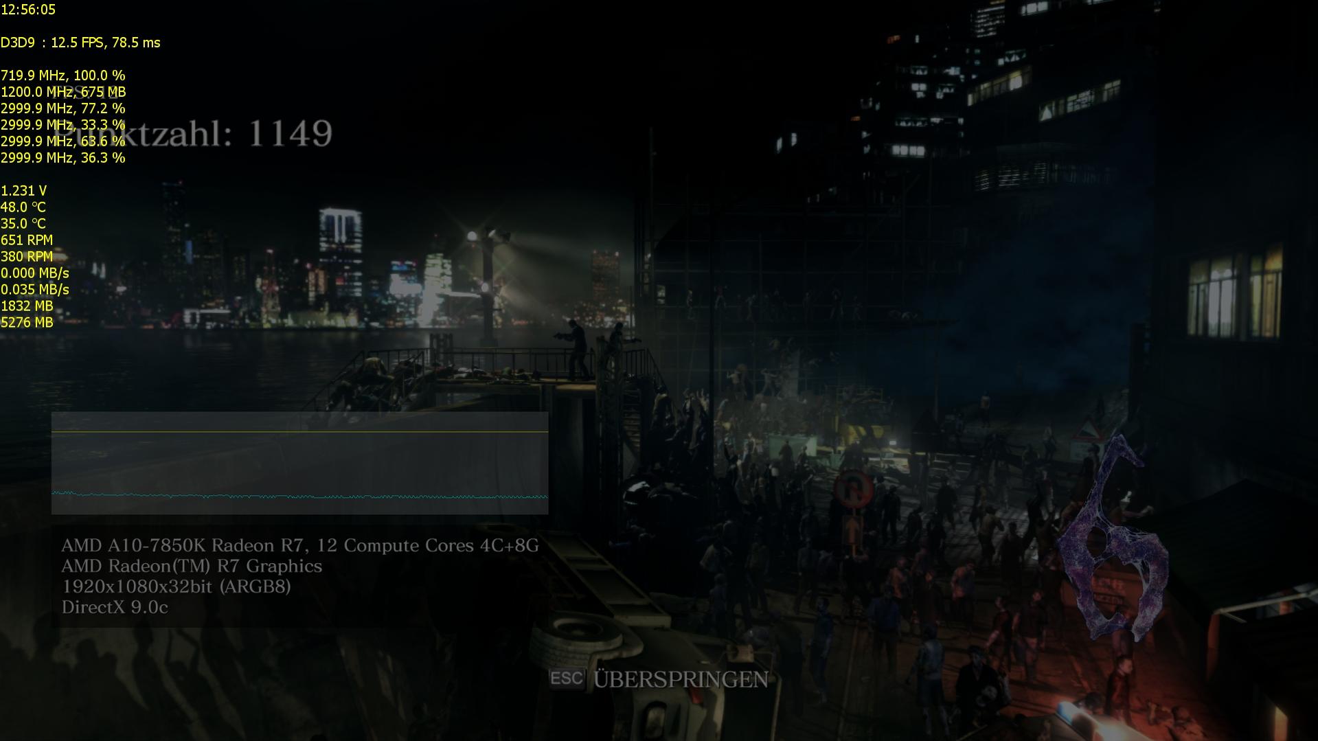

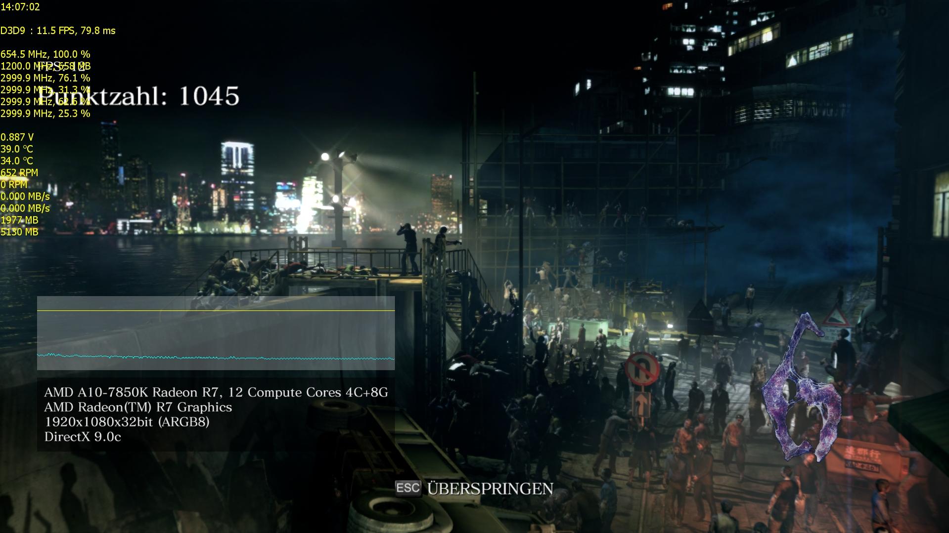

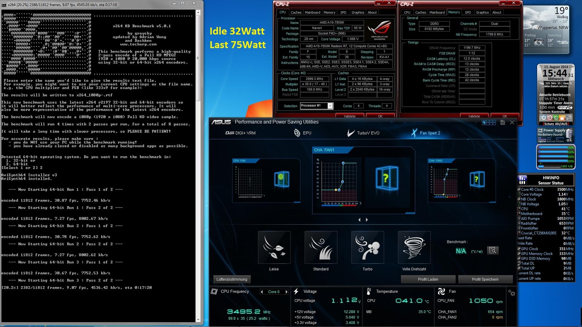

Hier mal ein paar Screens,vom Verbrauch (+ Spieleauslastung) kannst rund 12% fürs Netzteil abziehen.
Die 65 Watt Variante.

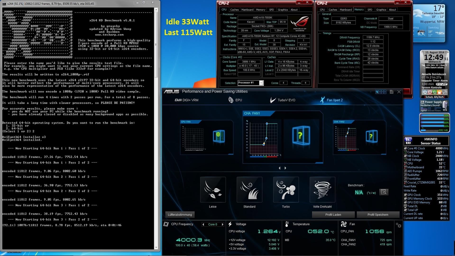

Die Optimierte 4GHz Variante.
