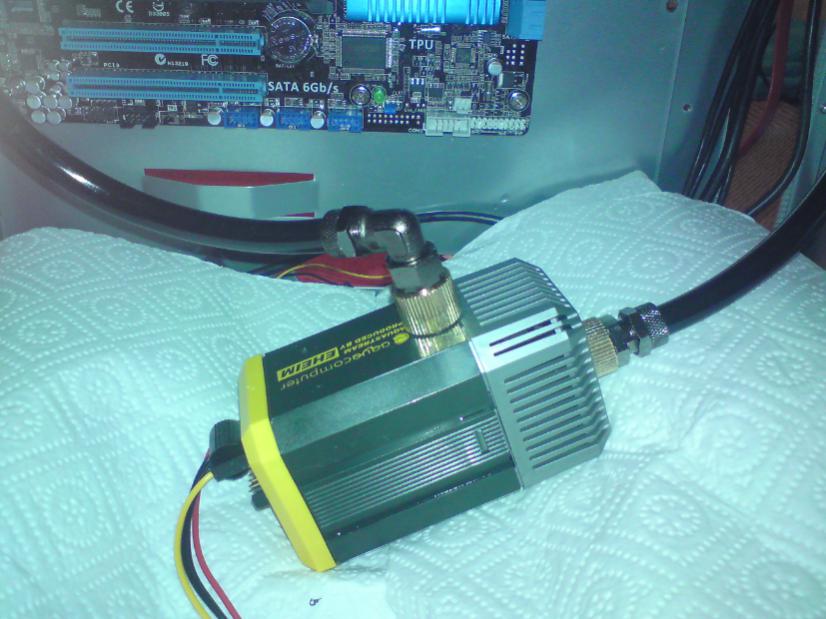

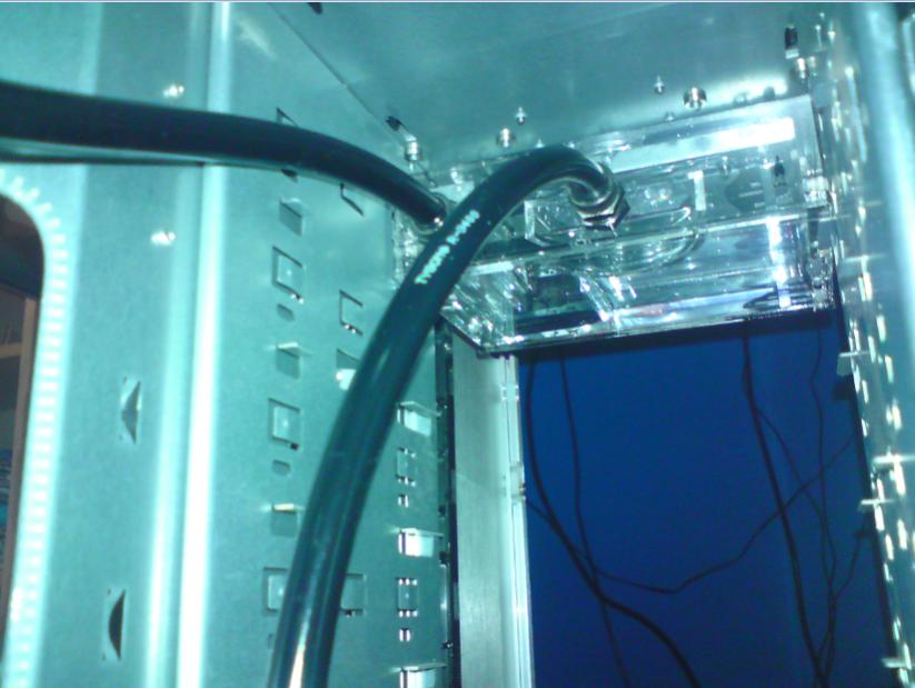

Hier sind die Bilder-die Pumpe habe ich nur zu Probezwecken so liegen und das ich sicherstellen kann das sie Wasser bekommt von oben...
Werde morgen sowieso ein anderes Netzteil probieren, das Enermax Inifity kannste veressen, da es andauernd den Warnpiepton aussendet, weil es überbrückt wurde...
Kann es sein, dass ich die Pumpe geschrottet habe weil wie die Anschlüsse vertauscht waren und die Pumpe in den AGB gepumpt hat hat es funktioniert...

Macht die pumpe denn denn gar nix oder pumpt sie nur nicht?
Vibriert sie leicht, oder brummt sie leise, obwohl sie nicht pumpt?
In dem Fall wird wahrscheinlich der Pumpenreset helfen. Schau mal ins Handbuch, ich weiß da stehen Buschstaben, aber das hilft meistens.
Hatte selber schon ein paarmal bei meiner alten AS XT das Problem, dass der Lüfterausgang nicht ging, nach nem Reset funktionierte er wieder ...
Das Problem war, dass Luft in der Pumpe war...Schlauch raus-Wasser fließt und sofort reinstecken hat Abhilfe und eine Sauerei geschaffen^^
