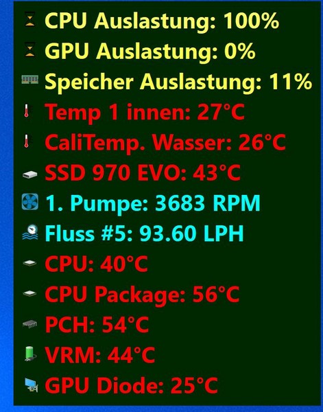

Ich habe eine Raumtemp. gerade, von 22°C meine Wassertemp. liegt bei 24°C. Die GPU wird mir mit 23°C und die CPU bei 29°C. Vom Mora geht es in die GPU und dann zur CPU dem ersten Sensor. Hier zeigt mir die Vision eine
Package Temp. von 30°C und ein Wassertemp. von 24°C an. Das könnte passen. Dann geht es in einen 420er und danach in einen weiteren 420er Radi von dort in den AGB und damit in die Next mit dem nächsten Sensor. Der sagt 25°C Wassertemp. .Dann geht es zum Ausgang und hier sitzt der Calitemp. der mir auch 25°C anzeigt zu guterletzt wieder in den Mora und hier ist der Kreislauf geschlossen. Meine Gehäuseinnentemp. sagt 27°C. Die Gehäuseinnentemp. könnte durch die Lüfter beeinflusst werden, deshalb ist sie bei mir nur ein Mitläufer, aber ich verstehe die GPUTemp. nicht.
So sieht es unter Last aus
Also irgendwie komisch @Maexi01, bis zur CPU sehe ich die Temps noch als plausibel, auch die GPU, aber wie kann das Wasser nach zwei 420er Radiatoren ohne weitere Wärmequellen 1K wärmer sein als an der CPU? Sinnvoll wäre vermutlich den Calitemp hinter den Mora zu setzen, um dem Geheimnis auf die Spur zu kommen.

ich gehe mal davon aus, das die Berechnung von Visio und Next schwankt und nicht so genau wie die vom Calisensor ist. Da es demnächst bei mir zum großen Umbau (auf AMD) kommt, werde ich alle Sensoren neu kalibrieren und dann mal sehen was sich da so verändert. Eigentlich ist das alles müssig. Die Temperaturen der gesamten Hardware liegen in einem Bereich, wo absolut nichts anbrennt. Ich habe hier einen Calitemperatursensor, der zeigt mir Minustemperaturen im zweistelligen Bereich an. Wenn ich jetzt noch im Gehäuse irgendwo Eiszapfen finde, mache ich mir ernsthaft Sorgen.
