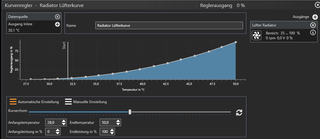

Das ist ein klares Jain*
*Je nachdem wie man eine Hystere definiert, siehe unten.
Das ist keine 'echte' Hysterese, da nur eine Kurve für beide Richtungen gilt, aber die Angabe einer Starttemperatur ist effektiv eine Hysterese-Funktion.
Die Lüfter schalten sich an (bzw. drehen auf) sobald die Starttemperatur (32°C) überschritten wird und gehen wieder auf 0% zurück wenn die Mindesttemperatur (hier 28°C) erreicht wird.

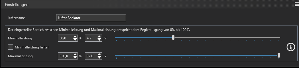

Das ist in Kombination mit den Lüftereinstellungen, bei deinen man individuell die Mindest- und Maximalleistungen definieren kann, sowie ob der Lüfter immer auf Mindestdrehzahl läuft oder bei 0% Ansteuerung abgeschaltet wird:
Insgesamt ist das mMn eine sehr gute Lösung, da kann man nicht meckern.
