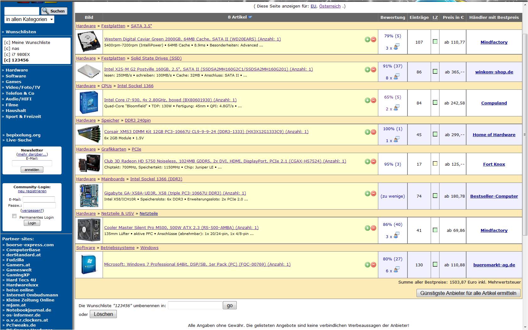

Ich spreche mich ebenfalls für die Kombination aus einem Core i7 930 mit 12GB Ram und einem SSD aus. Um das Budget ein wenig zu schonen könnte man unter Umständen an eine GTS250 denken, wenn es denn nun unbedingt Nvidia sein muss.
http://geizhals.at/deutschland/a501214.html
Ich sage allerdings dazu: Ich habe keinen Schimmer ob die immense Grafikleistung einer GTX260 oder HD5850 für die o.g. Bereiche notwendig wäre. Die GTS250 kostet jedenfalls rund 70 Euro weniger. Ob man sowas wie ein moderneres DirectX in solchen professionellen Programmen braucht, weiß ich nicht.
In jedem Falle wäre es besser "nur" den 920er i7 und die GTS250 zu wählen, anstatt auf ein SSD zu verzichten. Windows 7 64 Bit sollte mit von der Partie sein.
