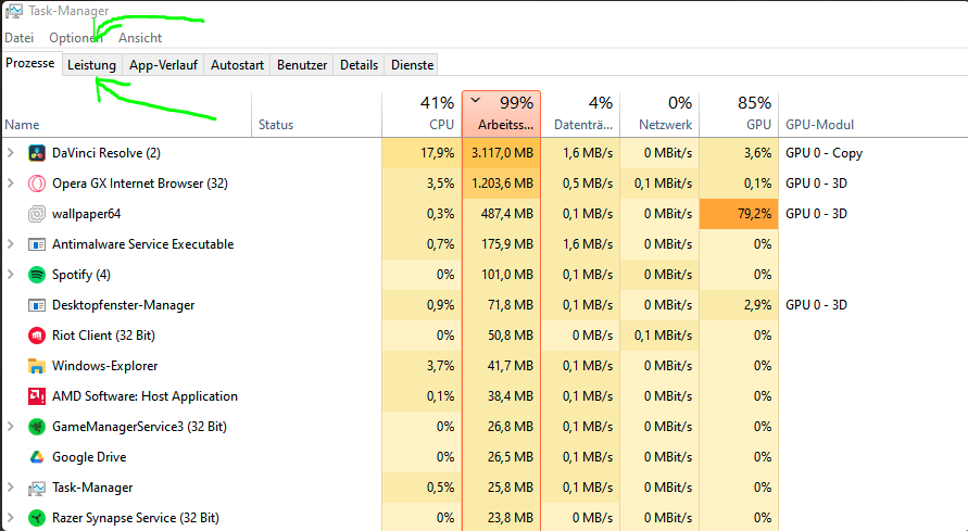

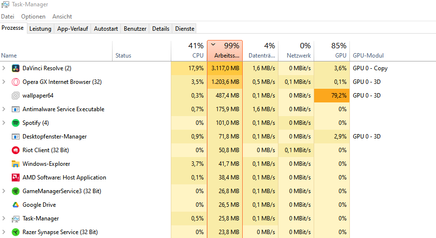

Hallo, im titel steht quasi schon meine Frage. Mein Arbeitspeicher ist teilweise bei 4 Gb nutzung schon zu 100 prozent ausgelastet obwohl ich 16 Gb RAM eingebaut habe, woran liegt das?

In deinem Screenshot ist der Arbeitsspeicher zu 41% belastet.

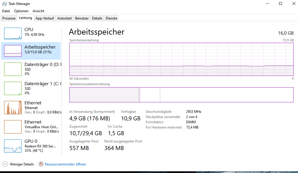

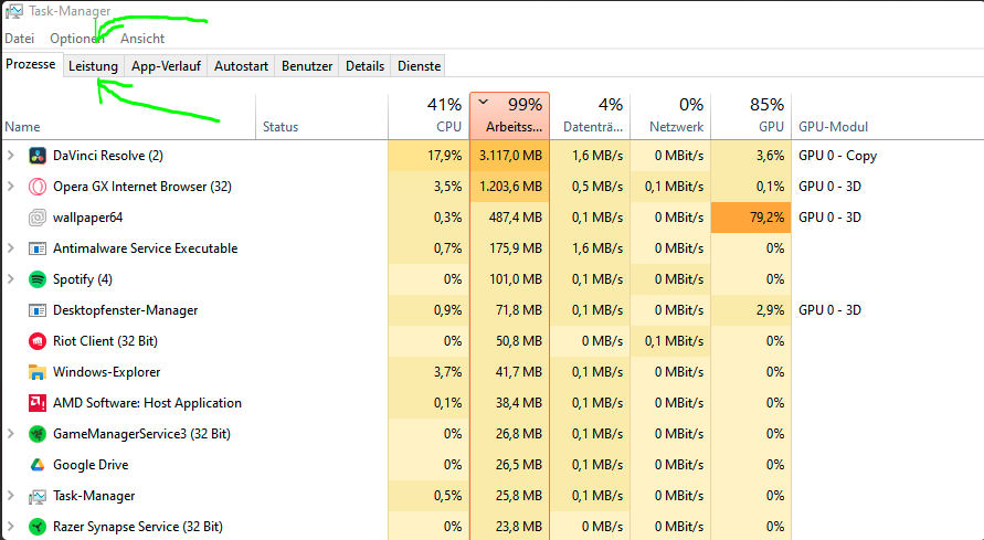

Öffne mal den Task-Manager und klicke auf den Punkt "Leistung" und dort "Arbeitsspeicher" und dann mal einen Screenshot. Dann sieht man genauer, wie der Speicher aktuell zugewiesen ist.
Vermutlich ist eine gewisse Speichermenge auch direkt der Vega zugeordnet.

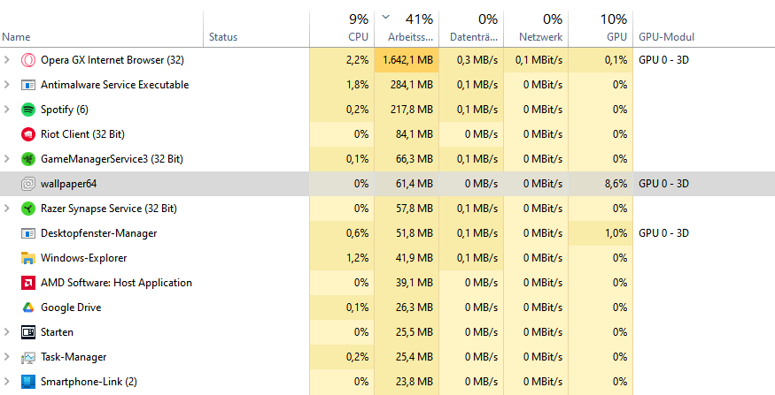

@Sykehouse ich habe dies darauf bezogen das im Bild der Arbeitspeicher zu 40 prozent ungefär voll ist und das bei ungefär 2 Gb auslastung nur meinetwegen auch 3 Gb

@Nickel ja stimmt, ich habe grob anhand der ersten paar Verbraucher eine Zahl genannt

Das zusammenzählen kann man sich sparen, da dort nur das angezeigt wird, was die Prozesse direkt belegen, aber in den 41% die insgesamt belegt sind, sind noch zusätzliche Daten mit drin, die die Programme cachen.
Solange der RAM nicht über 80% geht, hast du genug Speicher.
Was passieren kann, ist dass ein Ram Dimm nicht richtg steckt und dann sind nur 8GB nutzbar(bei 2x8GB).
Was du da zusammenzählst bei 41% sind aber nur die ausgeführten Programme. Dazu kommen noch das Betriebssystem und die Dienste oder wie sich das schimpft.
6-8 GB RAM-Belegung nach dem Hochfahren würde ich als normal ansehen. Solange nirgends der RAM ausgeht würde ich nichts unternehmen.

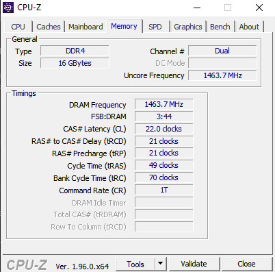

@Drewkev, habs im anhang, dort steht auch 16 gb
@Baal Netbeck, ich habe das gleiche mit einem etwas anspruchsvolleren Programm ausgeführt, es hat eine halbe minute gedauert bis der ram nach dem starten von davinci resolve auf fast 100 prozent gegangen ist, dort crashed das Programm meistens

Dann sind 16GB wohl zu wenig für DR, oder Du hast die Auslagerungsdatei begrenzt/deaktiviert (und es dann sofort vergessen).
Obwohl … da steht 10GB von 32GB zugesichert. Die Auslagerung scheint aktiviert.
Reaktionen: Baal Netbeck und F1database
Wenn man mal googelt nach: "davinci resolve ram usage"
wird man gleichfündig, dass hier auch mehr RAM als benötigt genommen wird (Problem/MemoryLeak)
und sogar zu crashs des Systems führt.
Reaktionen: Engaged
Ein Mechanismus der verhindert dass Deine Programme abschmieren, wenn zu wenig RAM vorhanden ist.
Dass deine Programme abstürzen hättest du auch direkt im Startpost erwähnen können. Ist eventuell der iGPU ein Teil des RAMs zugewiesen? Bei den 5-6 GB aus dem Screenshot sollte Windows eigentlich nicht den Rest voll machen.
