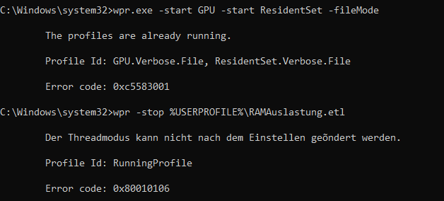

öffne eine cmd.exe als Admin und führe folgendes aus:
wpr.exe -start GPU -start ResidentSet -fileMode
warte 2-3 Sekunden und führe das hier aus:
wpr -stop %USERPROFILE%\RAMAuslastung.etl
Diese ETL Datei aus deinem Benutzerordner packst du mit 7z/RAR und lädst sie hoch (Onedrive, dropbox) und gibst mir den Link. Ich schau mal was da die CPU Auslastung verursacht.
Damit sehe ich wie Windows den RAM nutzt.

@IDontWantAName habe ich gemacht, ich weiß nur leider nicht ob es funktioniert hat und ich weiß bei bestem willen nicht wo ich die etl Datei finde. (habe dir ein Bild in den Anhang geschickt )
