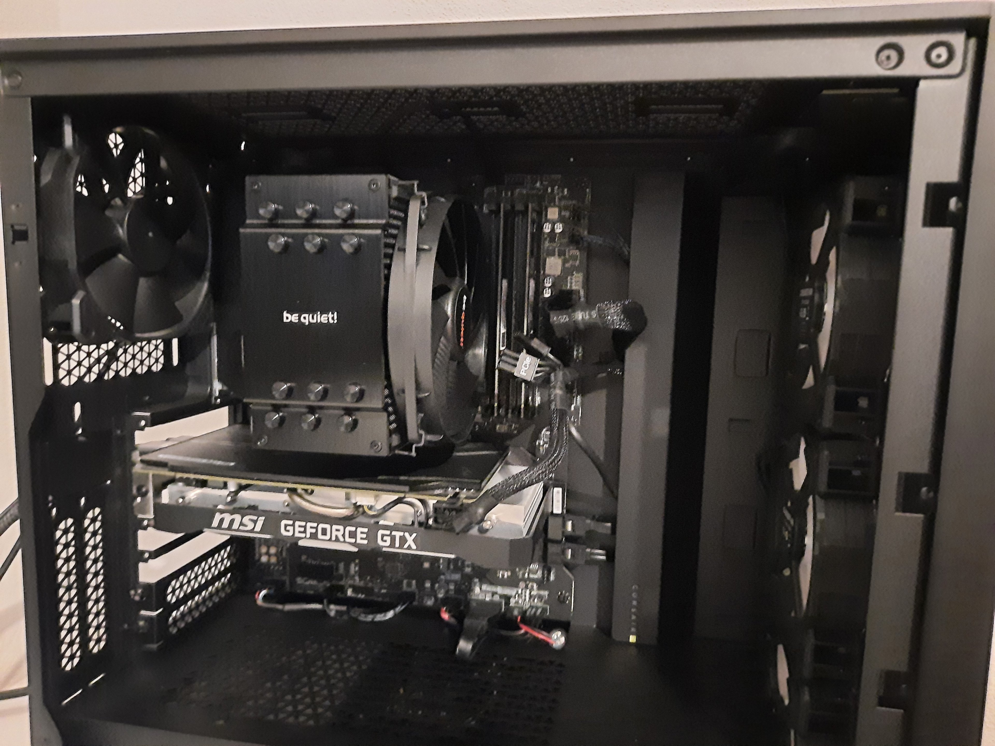

Hallo ich habe mir ein pc gebaut er hat gestartet alles war ok nur dann ist mir aufgefallen das nur 1 ram riegel erkannt wurde und ich habe 2 habe ihn jetzt mal geändert jetzt geht der pc gar nicht mehr an er piept dreimal lang unf auf dem Mainboard bleibt das Licht bei ram hängen und ich bekomme kein Bild was ist das?
Oder ist das mainboard defekt

Hardware auflisten und ggf noch ein Foto vom derzeitigen Zustand des Systems. Also vom Mainboard.

Ein Foto wie der RAM eingebaut ist sowie vom restlichen Innenleben wäre nett. :)
