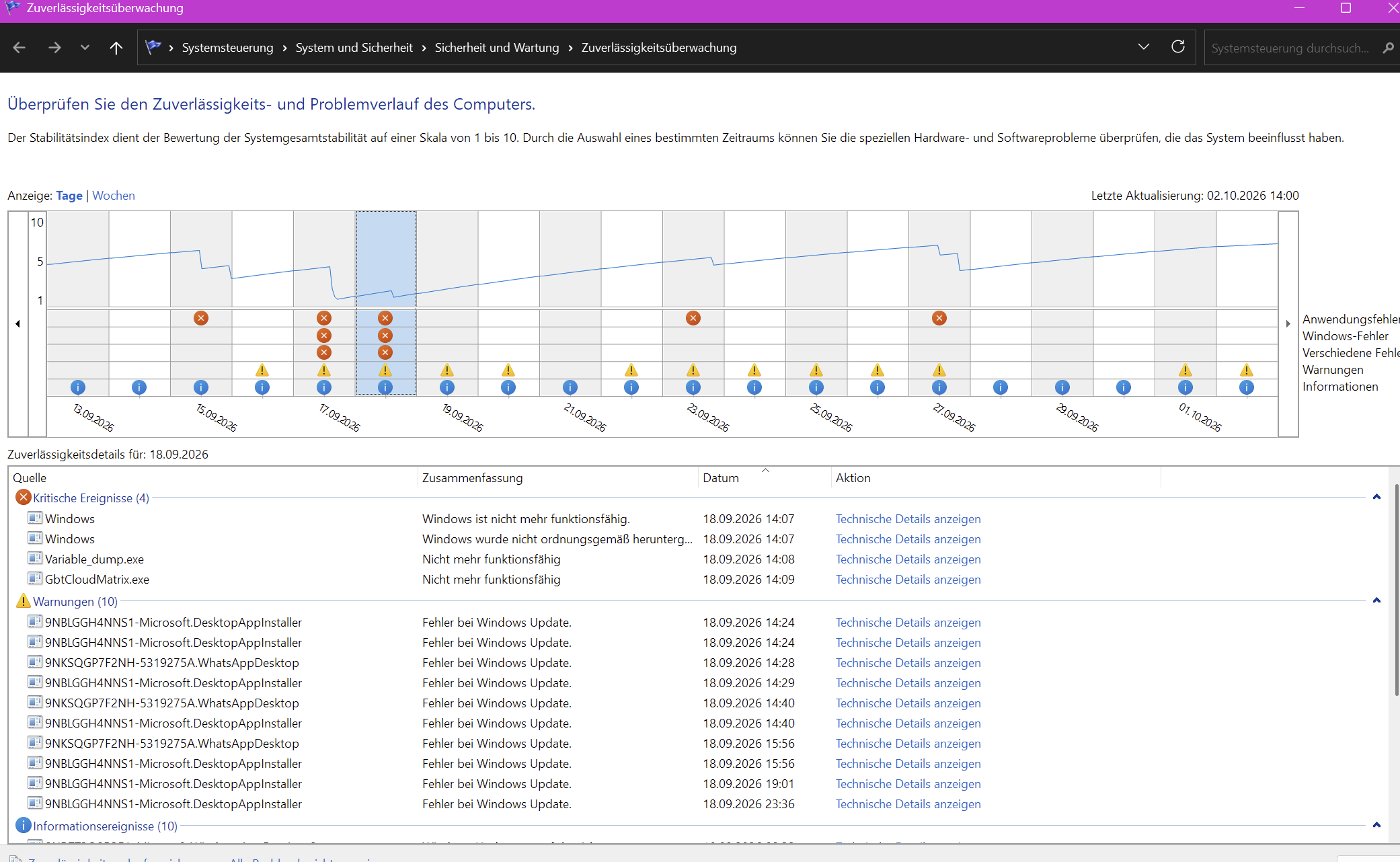

Aber immer noch keine Angaben zum Zuverlässigkeitsverlauf. Ohne den kann man natürlich auch weiterhin einfach im Dunkeln rum stochern. Eine Lösung findet man dann mit viel Glück per Zufall. Oder eben auch nicht.
Einfach WIndows-Menü-Icon klicken und dann anfangen Zuverl.... einzutippen.. dann siehst du schon.
Dann kommt das hier.
