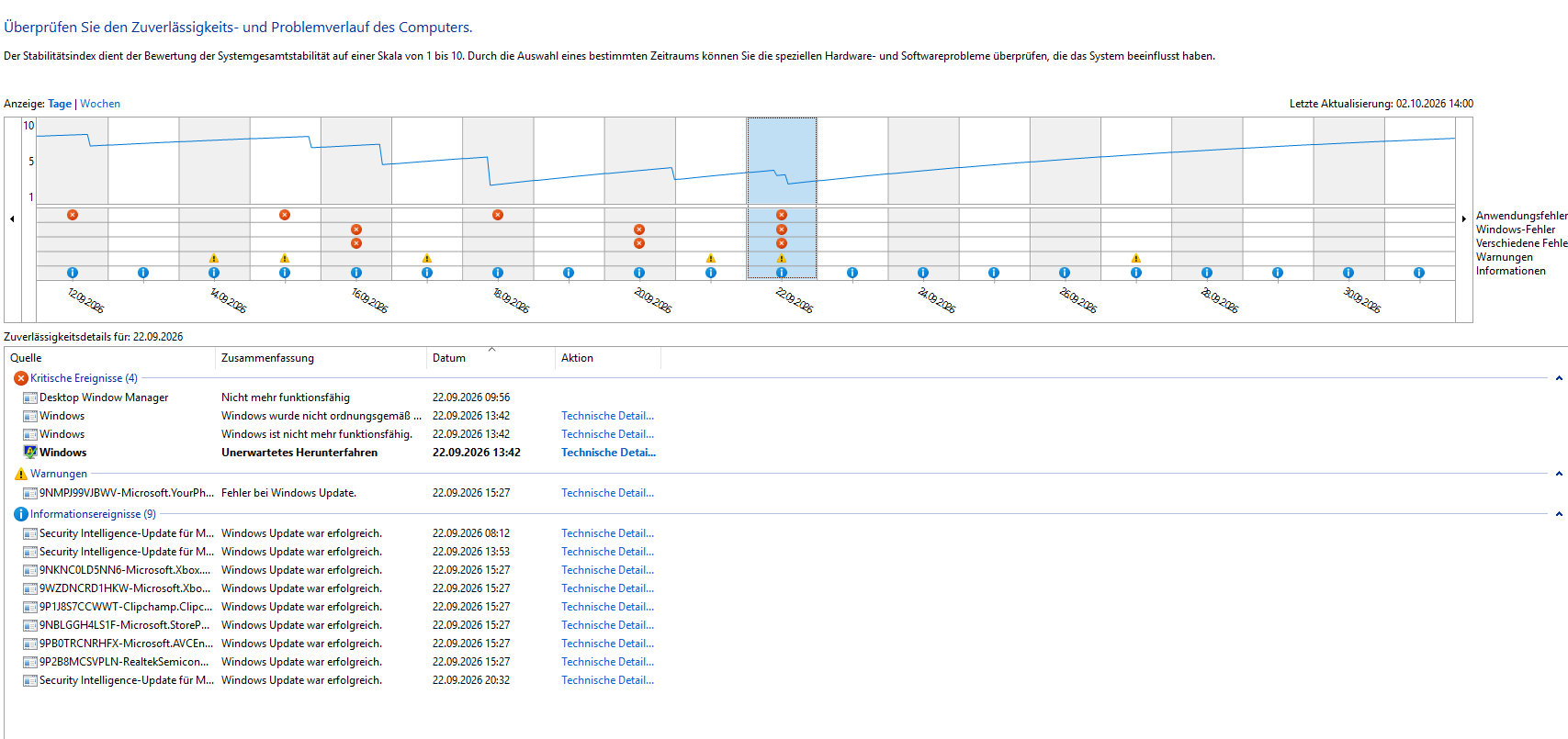

Kurioser Fall oder nur RAM defekt?
- Ersteller Vega_23

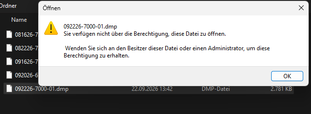

Richtig. Der Fehler bedeutet genauer dass es sich um einen "Page Table Error" handelt. Das Wahrscheinlichste ist immer noch dass dein RAM entweder instabil läuft (zB wegen EXPO/XMP) oder defekt ist. Aber der Fehler kann auch durch einen Treiber oder einen Systemdienst ausgelöst werden der Amok läuft. Das sollte nach der Reparatur weitestmöglich jetzt ausgeschlossen sein.
Lad mal die Datei hier hoch :
Wahrscheinlich in diesem Pfad : C:\Windows\Minidump
Vielleicht gibt das noch ein paar mehr Details.

Deswegen macht es eigentlich auch keinen Sinn da irgendwas in Windows zu versuchen 🤷♂️Vega_23 schrieb:Fehler bei MemTest
Datei via Copy/Paste vorher woanders hinkopieren.Vega_23 schrieb:Wenn ich das Versuche kommt das hier:

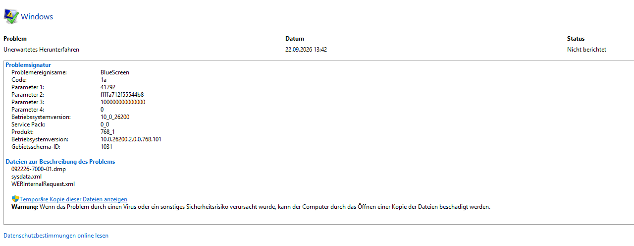

Also das ist die Bestätigung für den Speicherfehler. Hier was WinDBG ausspuckt :
Kann noch an XMP liegen. Ansonsten würde ich die "lebenslange" Garantie von G.Skill für deine Riegel testen.
MEMORY_MANAGEMENT (1a)

ffffcf06`1b7b7780 fffff800`772934d2 : ffffe10d`00000000 ffffe10d`891aa268 ffffcf06`1b7b78f0 00000000`00000000 : nt!MmCleanProcessAddressSpace+0xfb
ffffcf06`1b7b7800 fffff800`773b15e6 : ffffe10d`891aa080 ffffe10d`891aa080 ffffcf06`1b7b78f0 00000000`00000000 : nt!PspRundownSingleProcess+0xc2
ffffcf06`1b7b7890 fffff800`77292f64 : 000000c3`97cae000 00000000`00000000 00000000`00000001 ffffe10d`88a99080 : nt!PspExitLastThread+0xe6
ffffcf06`1b7b7920 fffff800`773b41f6 : 00000000`00000000 00000000`00000001 ffffe10d`88a99080 ffffe10d`891aa080 : nt!PspExitThread+0x5c4
ffffcf06`1b7b7a20 fffff800`770c1d58 : ffffe10d`891aa080 ffffe10d`88a99080 01dd4a84`2999deba 014b0000`00000564 : nt!NtTerminateProcess+0x166
ffffcf06`1b7b7aa0 00007ffe`940e1344 : 00000000`00000000 00000000`00000000 00000000`00000000 00000000`00000000 : nt!KiSystemServiceCopyEnd+0x28
000000c3`985ffae8 00000000`00000000 : 00000000`00000000 00000000`00000000 00000000`00000000 00000000`00000000 : 0x00007ffe`940e1344
MODULE_NAME: hardware
IMAGE_NAME: memory_corruption
STACK_COMMAND: .process /r /p 0xffffe10d891aa080; .thread /r /p 0xffffe10d88a99080 ; kb
FAILURE_BUCKET_ID: MEMORY_CORRUPTION_ONE_BIT
OSPLATFORM_TYPE: x64
OSNAME: Windows 10
FAILURE_ID_HASH: {e3faf315-c3d0-81db-819a-6c43d23c63a7}
Followup: MachineOwner

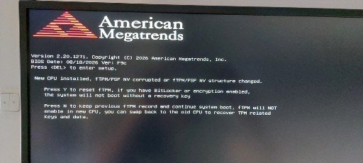

@Merlin352 Ich danke dir aber schonmal für deine Hilfe. Ich werde jetzt mal ein Bios Update machen und schauen ob das eventuell noch etwas bringt. Bin allerdings nicht allzugroßer Hoffnung
Oh nein, nach dem Bios Update erscheint jetzt das. Komme jetzt nicht mehr ins Bios. Kann nur N drücken und dann bootet er ins Windows. Was mache ich denn jetzt?
