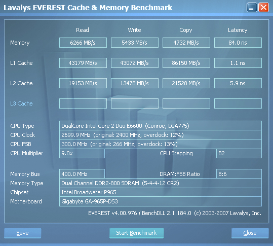

also ich hab die erfahrung gemacht das man mit nem teiler 1:1 die besten werte bekommt. habe nämlich auch bei gleicher everest version (4.000.975) bessere werte mit meinem 667er speicher CL4@FSB333 (siehe sysprofile). bei bedarf mach ich gene nochmal screens. apropos screens, wie bekommt man denn sone ergbnis-ausgabe von everest wie auf dem screenshot?

ich sehe allerdings nicht was der screen nun sagen soll. tut mir leid.
der läuft auf ddr2-800(ist standard ) mit nichtmal scharfen timings ! und die werte die angezeigt werden sind auch im völig normalen bereich ! also nichts besonderes.
und es ist doch klar das der speicher bei 1:1 eine nicht so große bandweite hat da er dann nur mit 667 läuft.
wenn du mit 1:1 auf 800 kommen willst mußt du schon fsb 400 haben.

das sagen viele leute das es mit 1:1 besser läuft !
aber ich kann das leider nicht bestätigen ! ich stelle bei meinem board eh den teiler nicht ein da ich ein nforce board habe. ich stelle den ramtakt ein undgut ist. das board macht den rest.
wenn ich den speicher auf 1000 stelle ist es wurst wie ich den fsb einstelle. das board wählt die passenden teiler um den speicher auf auf 1000 dann zu halten.

@xrobberx
vielleicht hängt das mit dem chipsatz zusammen. der p965 hat eh einige merkwürdigkeiten mit denen man sich erstmal beschäftigen muss (realer NB takt usw)....

nein. probleme gibt es keine im klassischen sinne. aber der 965 hat halt schon nen paar tücken die den speicher beeinflussen.
es gibts halt nen FSB Bereich zwischen 360 und 400 bei dem der speicher wohl sehr instabil ist.
ausserdem taktet die northbridge anders, sobald man den multiplikator des cpus ändert:
'default multi'/'aktuellen multi' * FSB -> bei mir z.B. 9/6*333=499,5MHz northbridge coreclock
ich denke das muss man miteinbeziehen wenn man auf nem 965 den speicher OCen möchte. vielleicht lieg ich aber auch falsh
