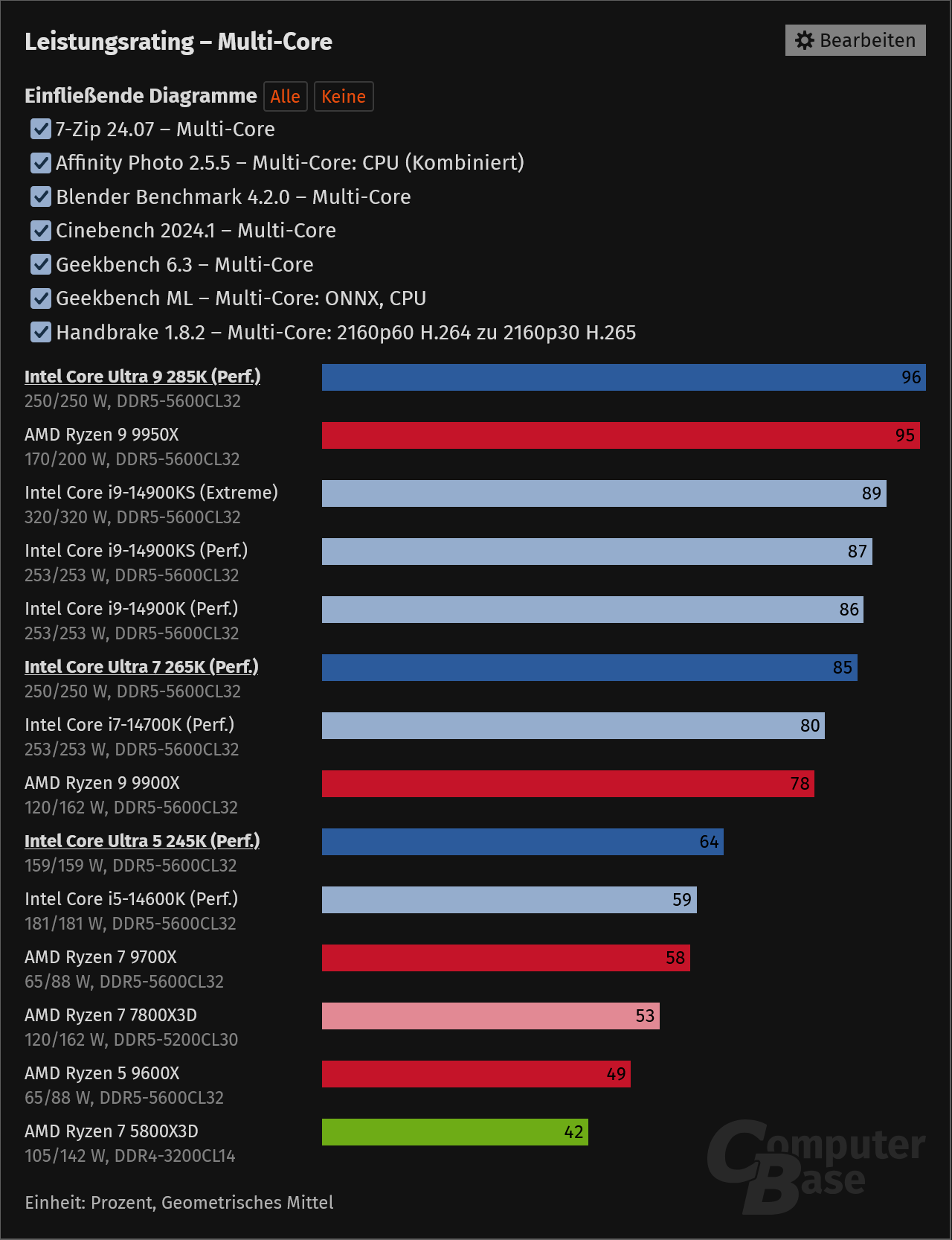

Dafür würd ich eher einen Intel wie 265/285k empfehlen.
Wie hoch ist überhaupt das Budget?
  • Screenshot 2024-12-17 at 12-30-47 Intel Core Ultra 9 285K 7 265K & 5 245K vs. AMD Ryzen im Tes...png
Wenn der Plattformpreis stimmen würde wäre ich bei dir das tut er aber nicht.
Brauchbare Spannungswandler krieg man bei AM5 ab 115€.
welche Auflösung und welche Codecs?
https://www.pugetsystems.com/labs/articles/intel-core-ultra-200s-content-creation-review/
https://www.pugetsystems.com/labs/a...e-decoding-is-supported-in-premiere-pro-2120/
265k ist ne gute Option. für Photoshop kommt vllt noch n fix. 285k ist zu teuer. zudem kannst du mir der Arc igpu die Codecs nachrüsten, die bspw AMD und Nvidia gpus nicht unterstützen, etwa der weit verbreitete h265 10bit 422
@KarlsruheArgus
z890 ist bei ca 250€ völlig ausreichend. hier bekommt man schon Boards, die high end x870e alt aussehen lassen.

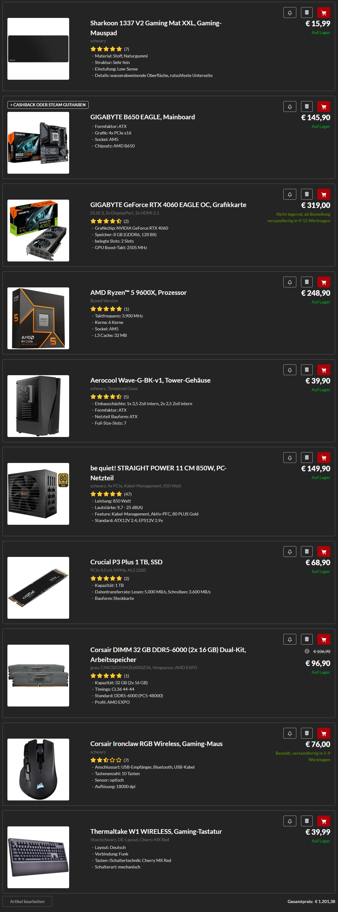

Ok also wäre das so ausreichend?
Budget spielt keine Rollte, er soll einfach für die Arbeit genügen aber nicht mehr kosten als Nötig.

@Fraagi3
Als Beispiel mit JEDEC RAM und A620er.
(Liste hat zwei Tage bestand bei Interesse selsbt nochmal abspeichern.)
Zufälliger weiße ist die Weiße Gehäusevariante gerade am billigsten deswegen hab ich den Kühler noch geändert.
Reaktionen: Fraagi3
