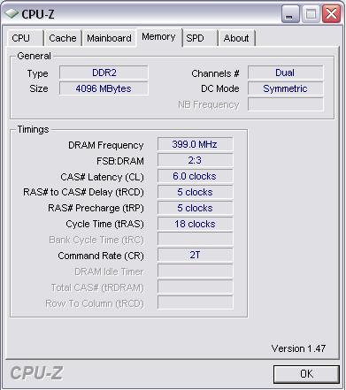

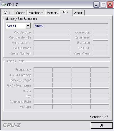

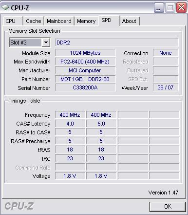

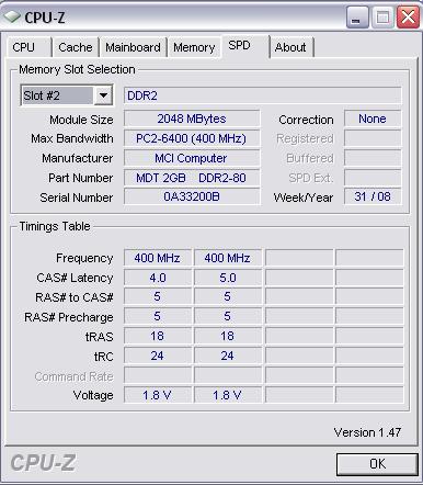

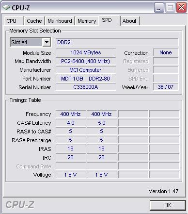

ohne Worte...

Hallo dorndi,
ja ich! - ;)
