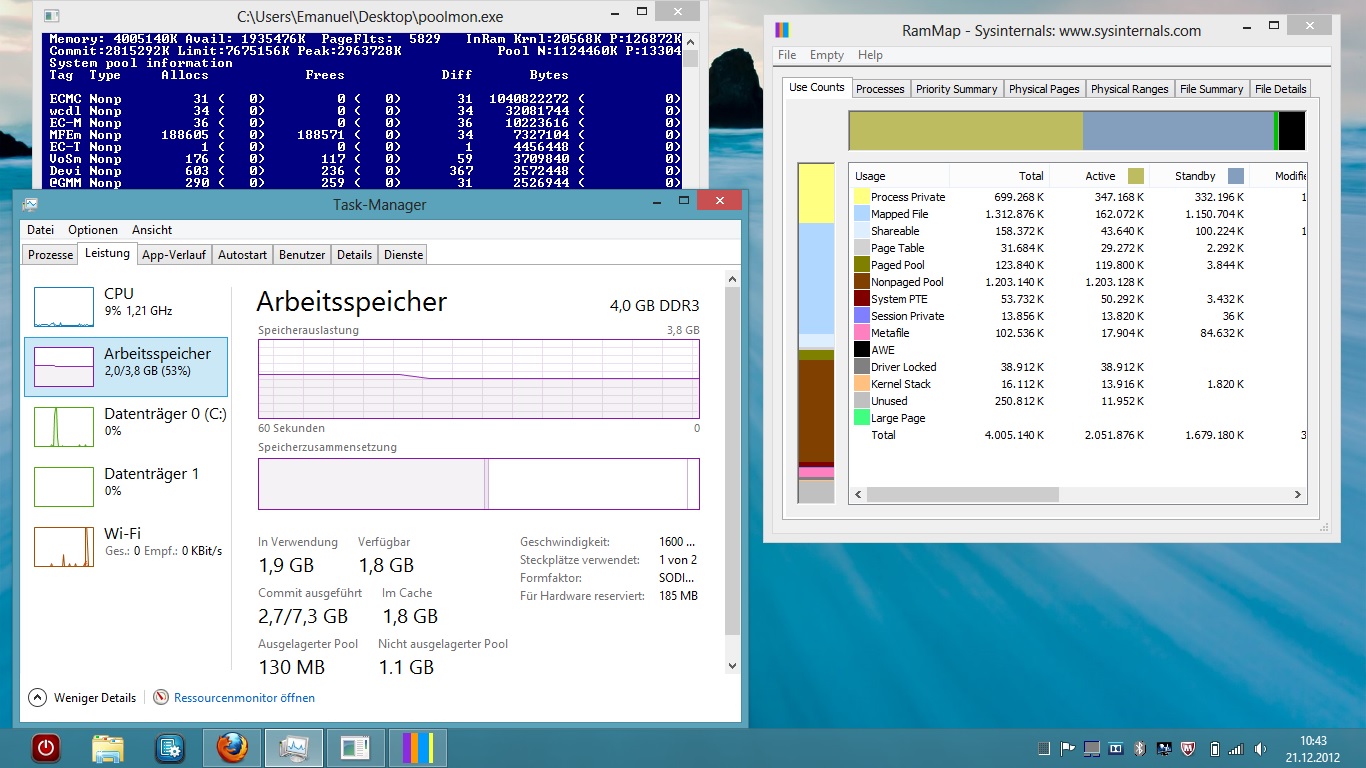

Arbeitsspeicher direkt nach Start belegt.

Habe den Namen des verursachenden Pool Tags gefunden: ECMC (verbraucht ca. das 40-fache von allen anderen an Non Paged Pool Memory).
Konnte allerdings trotz der Anleitungen nicht rausfinden, womit dieser Pool zusammen hängt. Windbg wirft folgendes raus, wenn ich nach ECMC suche:
"2: kd> !for_each_module s -a @#Base @#End "ECMC"
fffff880`012a46a7 45 43 4d 43 ff 15 57 39-00 00 48 8b f8 48 3b c3 ECMC..W9..H..H;.

Ich hab das gleiche Problem nur auf einem acer aspire s3. Poolmon sagt ECMC ist schuld, aber ich habe keine Intellimem Datei und mein Prozessor ist ja von Intel da bringt Catalyst wenig :D
Meine Finger sind wund gegooglet und ich komme nicht weiter
dann musst du in den Drivers Ordner wechseln, die CMD öffnen und den findstr Befehl ausführen. Eventuell nutzt ein anderer Treiber den selben Tag.

Das Programm heißt ExpressCache und ich habe es in einen neuen Ordner verlegt damit ich es nicht deinstallieren muss. Ich vermute nämlich, dass ich jetzt meine SSD nicht nutzen kann.

Ich habe das gleiche problem allerdings tritt es bei mir erst bei betriebnahme ein. Also nicht beim start sondern meist nach mehreren stunden. Ich hab schon den Grafiktreiber auf die Beta geupdatet, dass hat aber nichts gebracht. Jetzt wollte ich mal fragen wie der findstr befehl geht? Ich habe keine SSD und auch kein Nootbook also fallen die Programme weg. Das mit dem selbst herausfinden welcher treiber es ist habe ich auch noch nicht ganz verstanden mit der Englischen seite von Microsoft. Kann einer Helfen?
du musst erst Poolmon laufen lassen und sehen welcher Pooltag das Problem ist.

starte poolmon in der Eingabeaufforderung und sortiere nach Bytes (Taste B drücken). Dann schaue in der Bytes Spalte nach welcher TAG die Auslastung verursacht.
