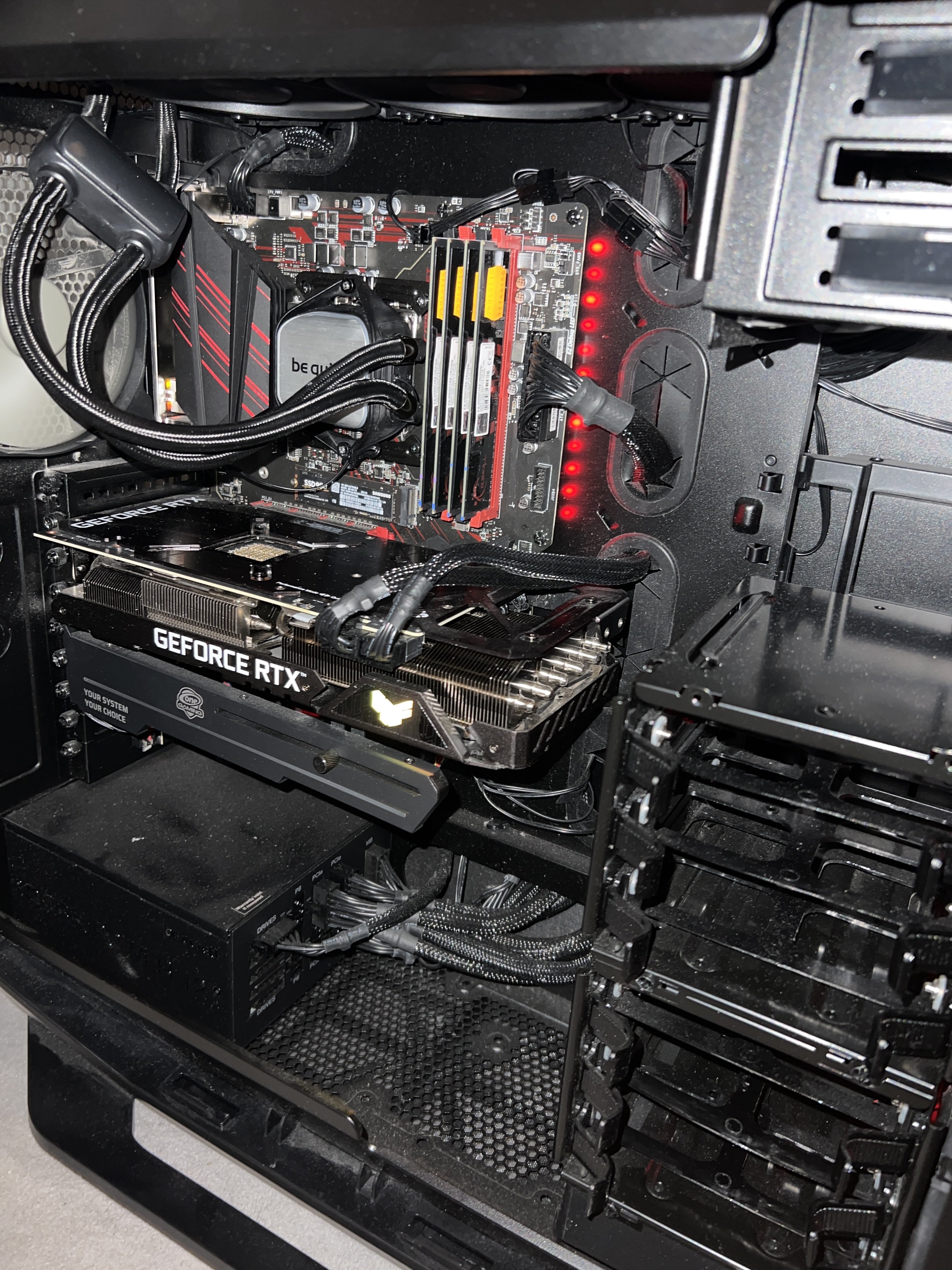

Hi liebe Community,
ich habe das Problem, dass meine CPU überhitzt, zumindest wird mir dies in CoreTemp so angezeigt.
Ich habe das Kühlwasser vollständig ausgetauscht, genau wie die Wärmeleitpaste. Nach erneutem Abschrauben hat sich der perfekte „Aufstrich“ der Paste bestätigt.
Was für mich merkwürdig ist: die Temperatur hat bereits Sekunden nach dem Start einen kritischen Bereich (+90 Grad) angezeigt. Der Rechner war länger als 2 Tage nicht im Betrieb. Wie lange braucht eine CPU in der Regel, bis die Temperatur auf solche Höhen kommt?
Des Weiteren ging es mit der Temperatur immer mal wieder, sprich das Problem war nie konstant da, seitdem es besteht (ca 3 Wochen).
Gestaubsaugt habe ich ebenfalls, auch bin ich mit einem Druckluft Spray in alle möglichen Ritzen rein. Irgendwelche Ideen was ich noch tun kann?
Mein System:
Corsair Graphite Series 780T
Mainboard MSI MPG Z390
Wasserkühlung be quiet! PURE LOOP 360
Nvidia GeForce RTX 3080
Intel i9 9900x
64 GB DDR4 G.Skill Aegis 3000 MHz
Samsung SSD980gb m2
Liebe Grüße

Und was sagt das BIOS zur Temperatur?
Und inwiefern ist der Bereich kritisch?

klingt bei den Symptomen nach einer zugeschleimten Wasserkühlung. Wenn die aus der grarantie raus ist -> neu
Im Bios Sekunden bis evtl. ne Minute oder so da dort keine Energiesparmaßnahmen greifen. Im OS kann es sich etwas hinaus zögern.
I.d.R. ist eine falsche Montage, Luft in der Pumpe oder ein Defekt dieser das Problem. Oder es geht nichts mehr durch die Finnen.

Ich schaue im BIOS mal nach. Das „zu kritisch“ mache ich eigentlich anhand den gängigen Angaben für eine „normale Temperatur“ fest, zudem werden die in CoreTemp bereits in gelb angezeigt.

BIOS zeigt 100 grad an
madmax2010 schrieb:
klingt bei den symptomen nach einer zugeschleimten Wasserkuehlung.
Würde wohl bedeuten da muss eine neue her
oder ein langlebiger Luftkuehler.. Das kommt bei AIOs so schnell und so oft vor.. Wuerde ich mir nicht geben wollen
