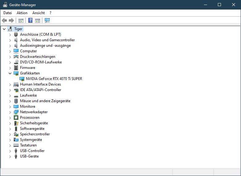

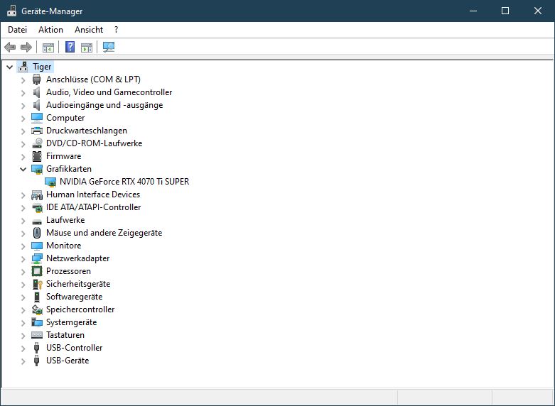

Robo32 schrieb:
Passen würde der RAM schon, sogar funktionieren würde er, nur ob dein Laptop diesen mir dem angegebenem Speed betreiben wird kann man nicht garantieren.
Wegen der GPU,
schau im Gerätemanager...
hoffe es passt dir so

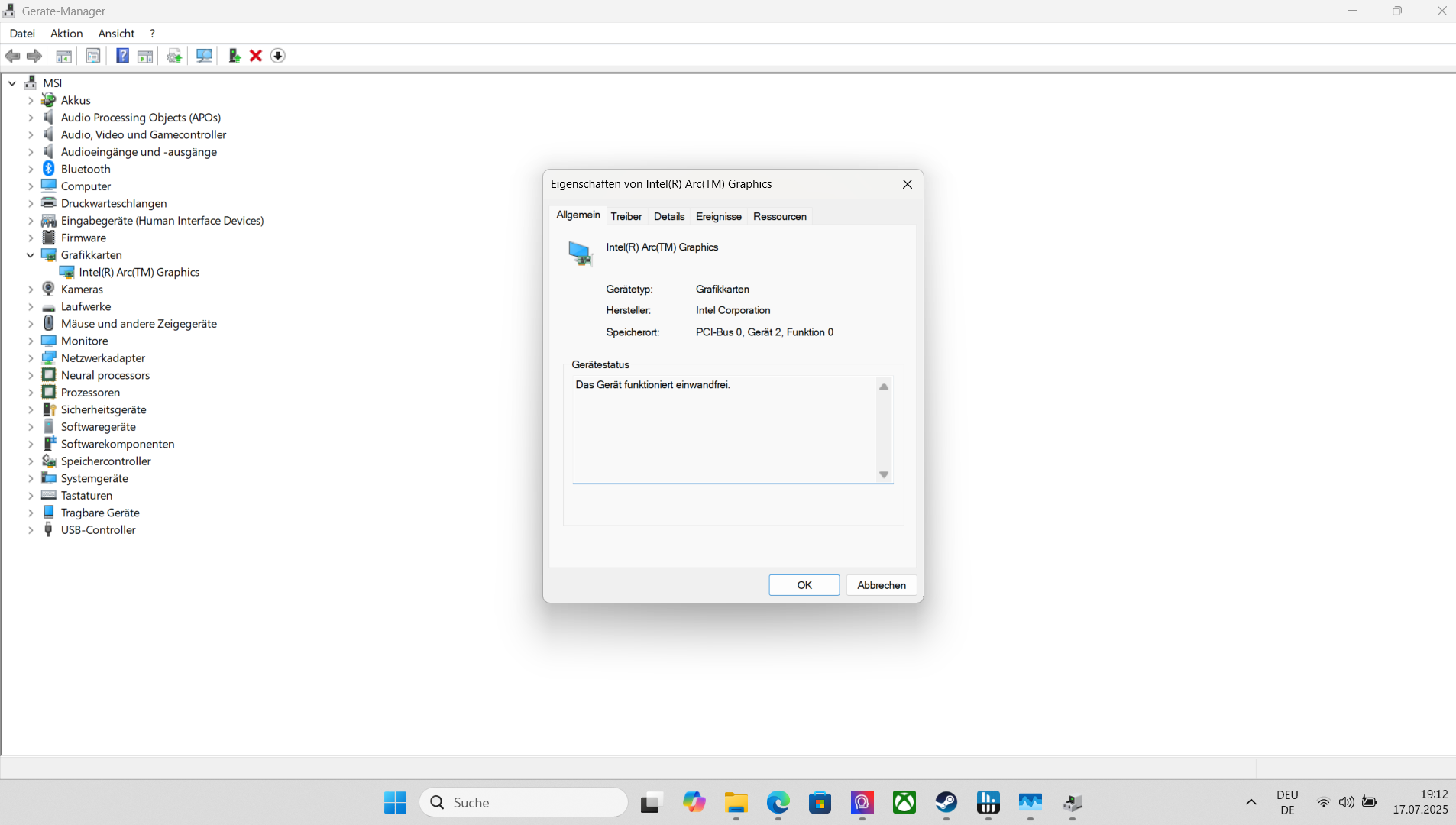

redjack1000 schrieb:
Einstellen mann man nur etwas, was auch im System vorhanden ist. Jetzt ist zu klären, warum die Karte nicht auftaucht.
Online?
Cu
redjack

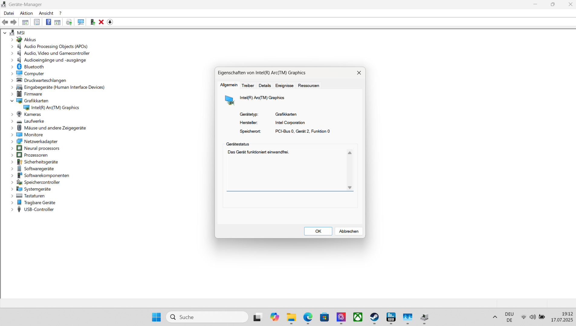

nein war im Shop und es wurde mir erklärt das der 4060 grafikkarte verbaut hat und und und

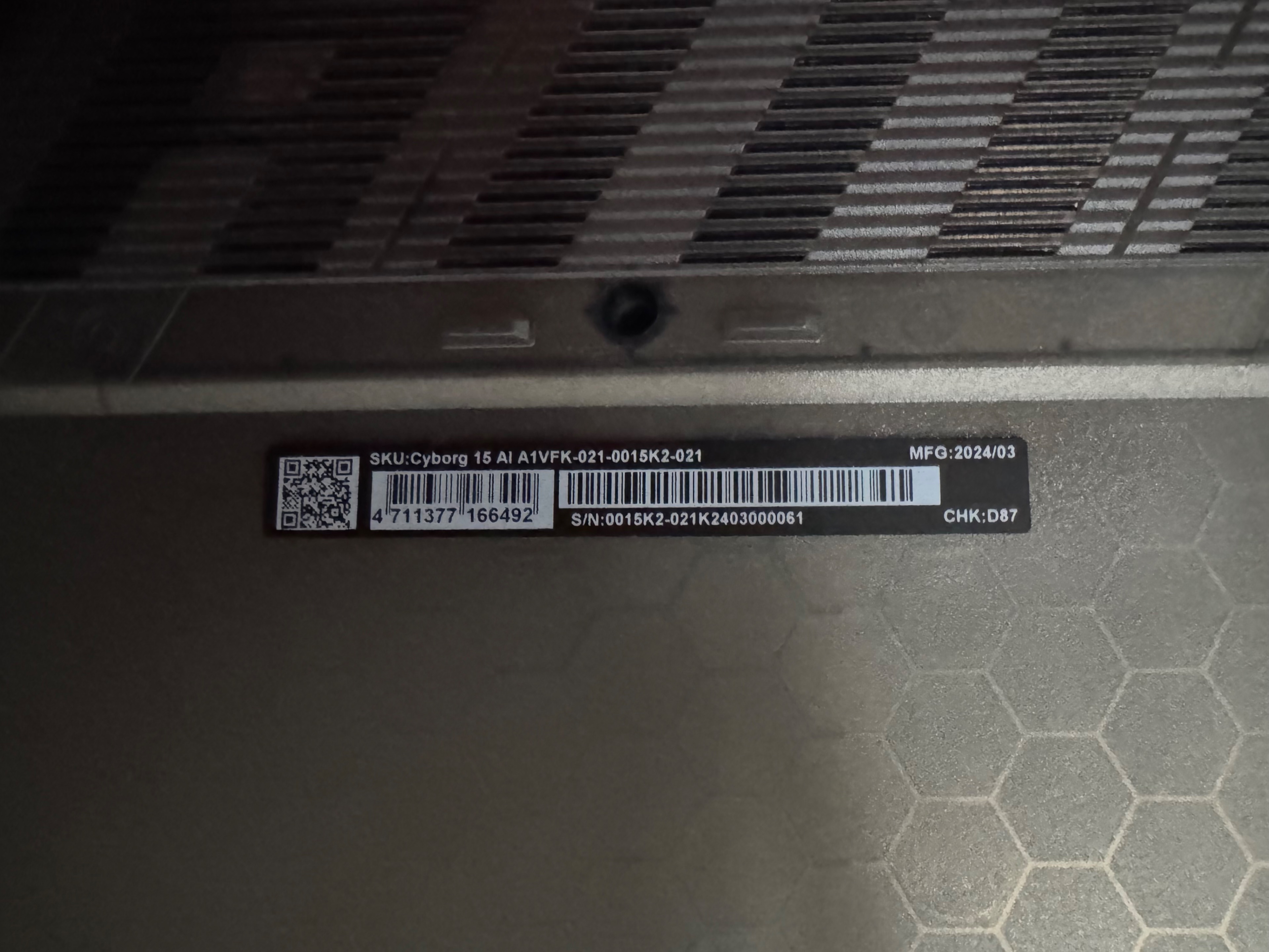

Eray_11 schrieb:
Dann schau mal auf die Rechnung, dort steht die genaue Bezeichnung, poste diese in das Forum. Alternativ unter dem Gerät gibt es einen Sticker, dort sollte man die Bezeichnung auch sehen.
CU
redjack

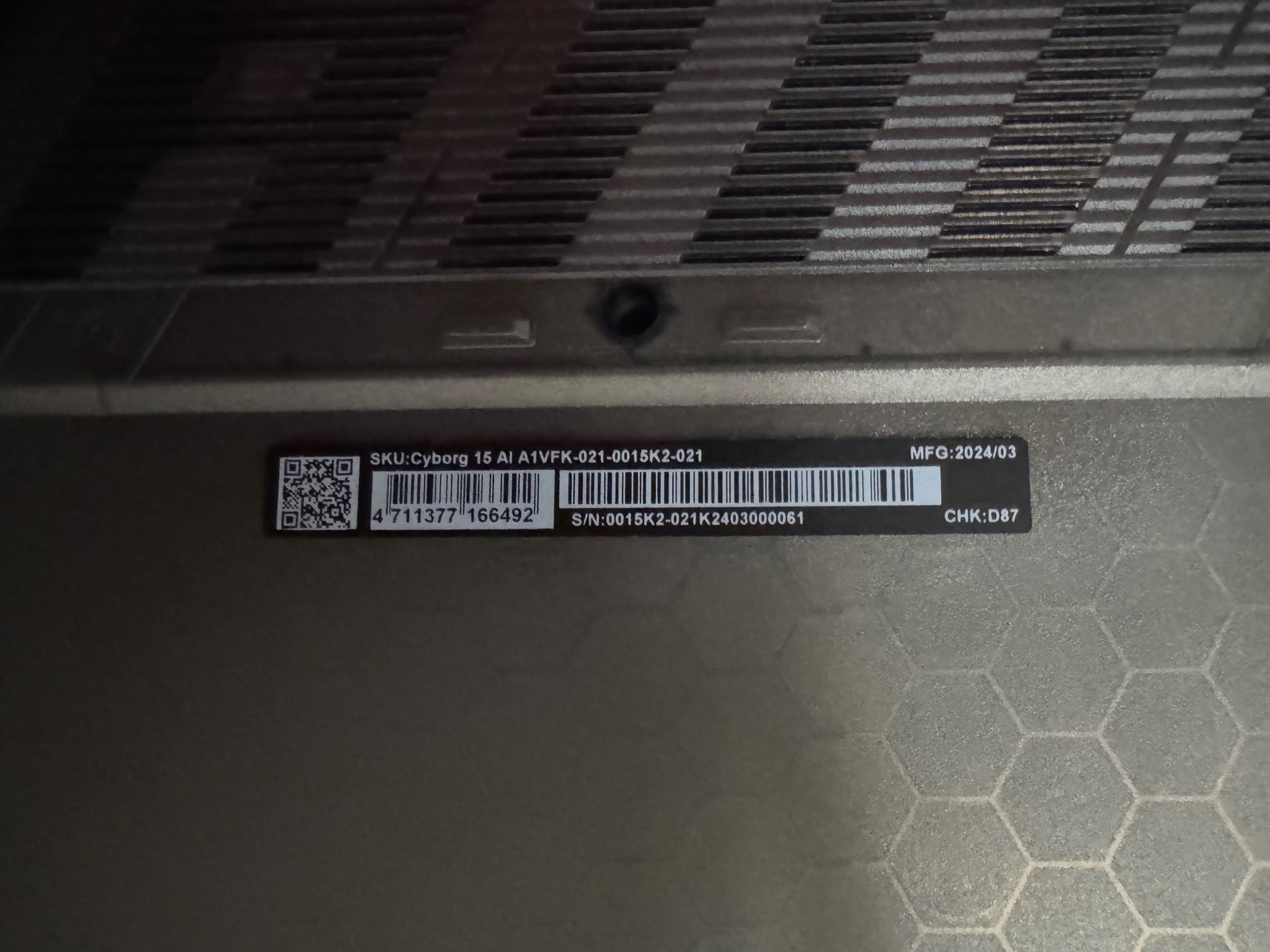

Passt dir das so

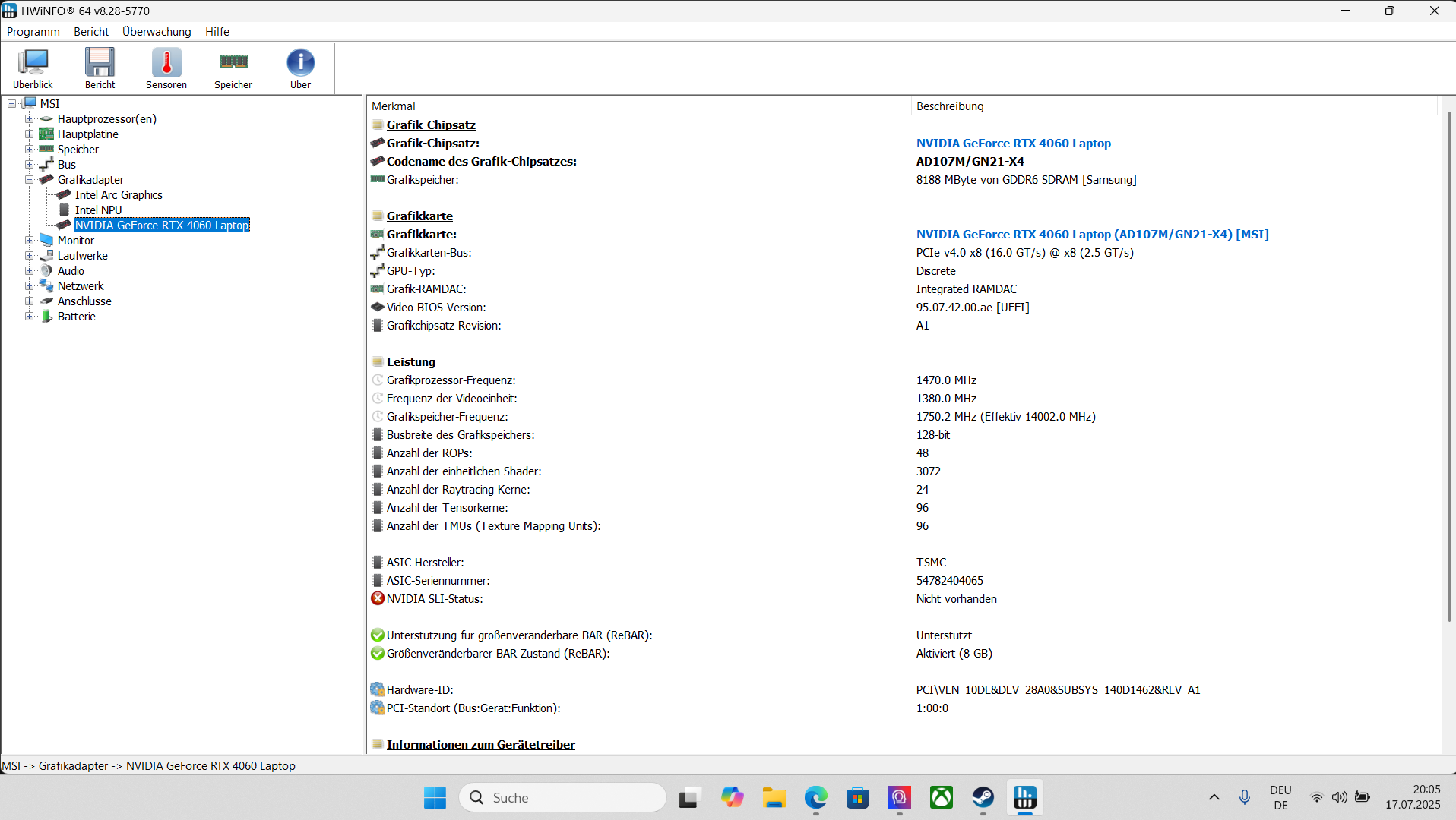

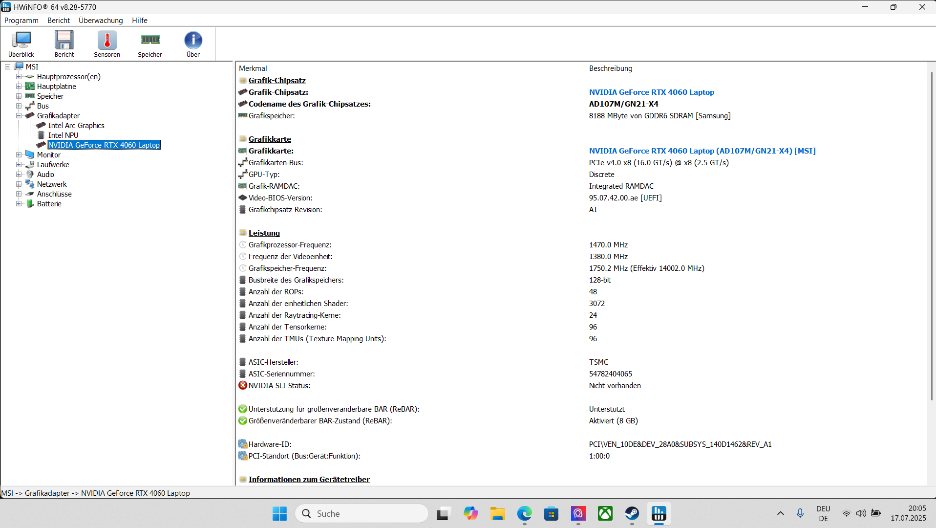

@firewheels
Der Kandidat erhält wie es aussieht 100 von 100 möglichen Punkten.
Demnach ist sie im Bios deaktiviert da das Ding neu starten will um es zu ändern.
Die FAQ ist von 2023 und sein Model (2024/2025?) ist nicht aufgeführt. Entweder über das Tool MSI Center oder Bios. Wer übernimmt die Hilfestellung? :D:mussweg:
