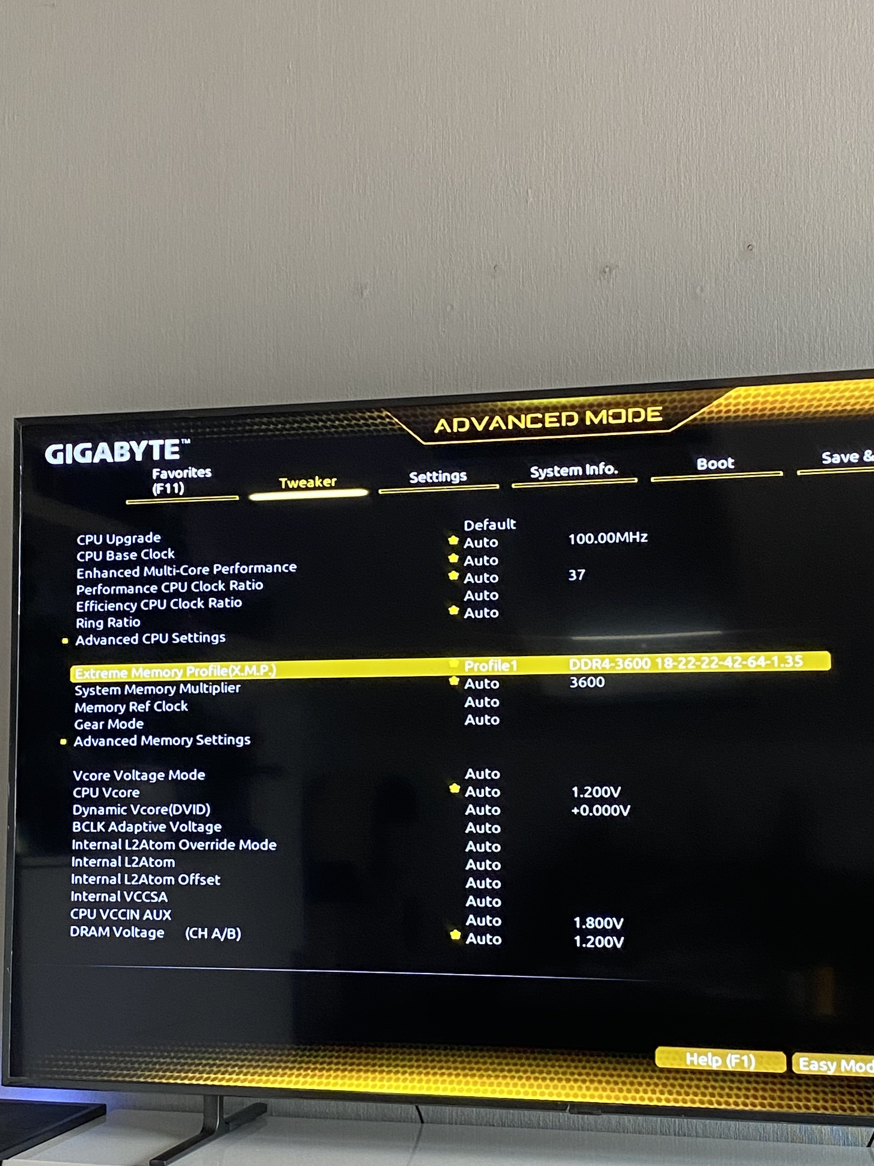

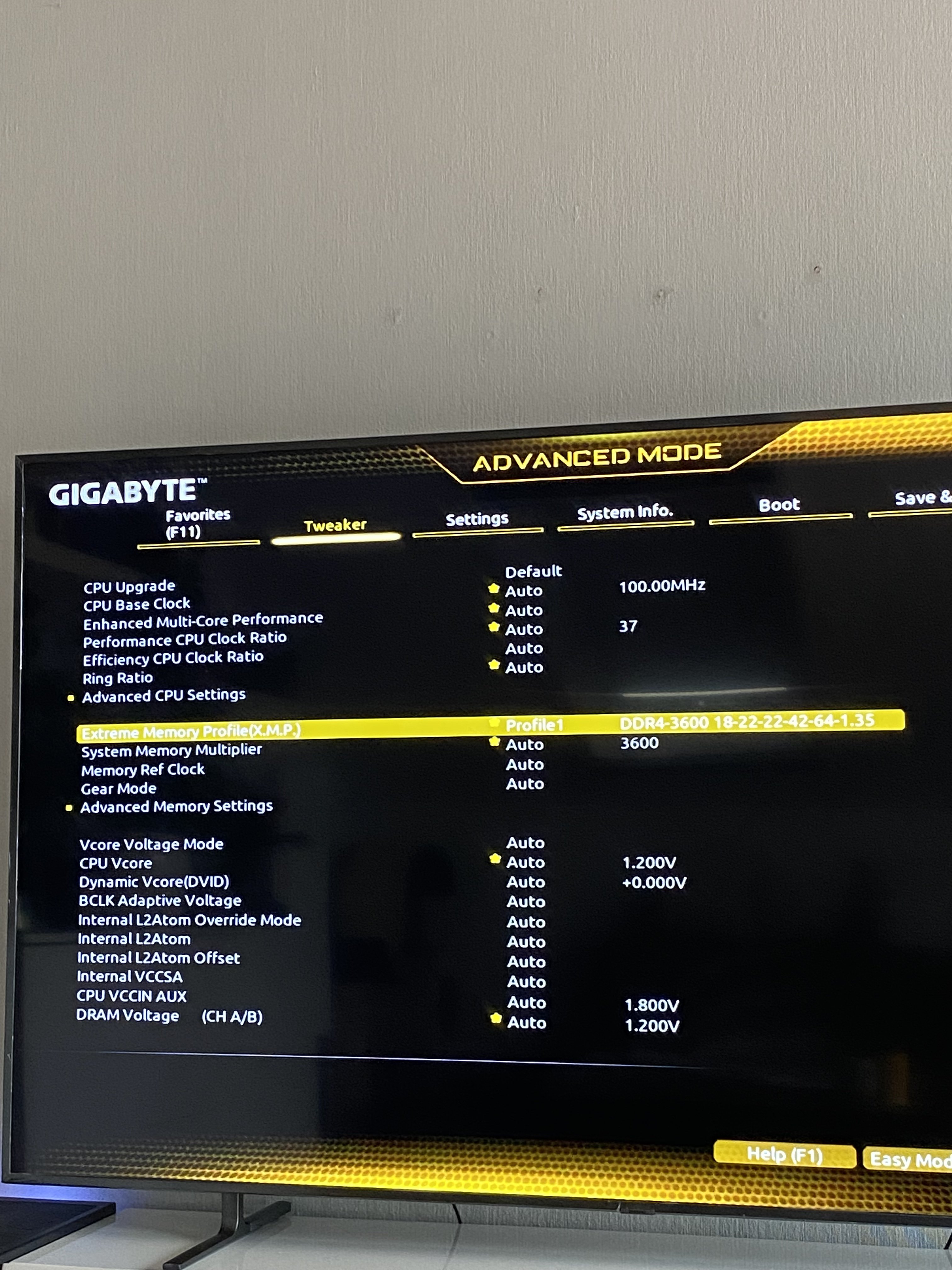

Genau habe a2 und b2 besetzt. Ich habe es über xmp und über System Memory multiplier gemacht
Deine RAM Spannung (DRAM Voltage) ist falsch eingestellt, da sollten eigentlich 1,35V stehen.

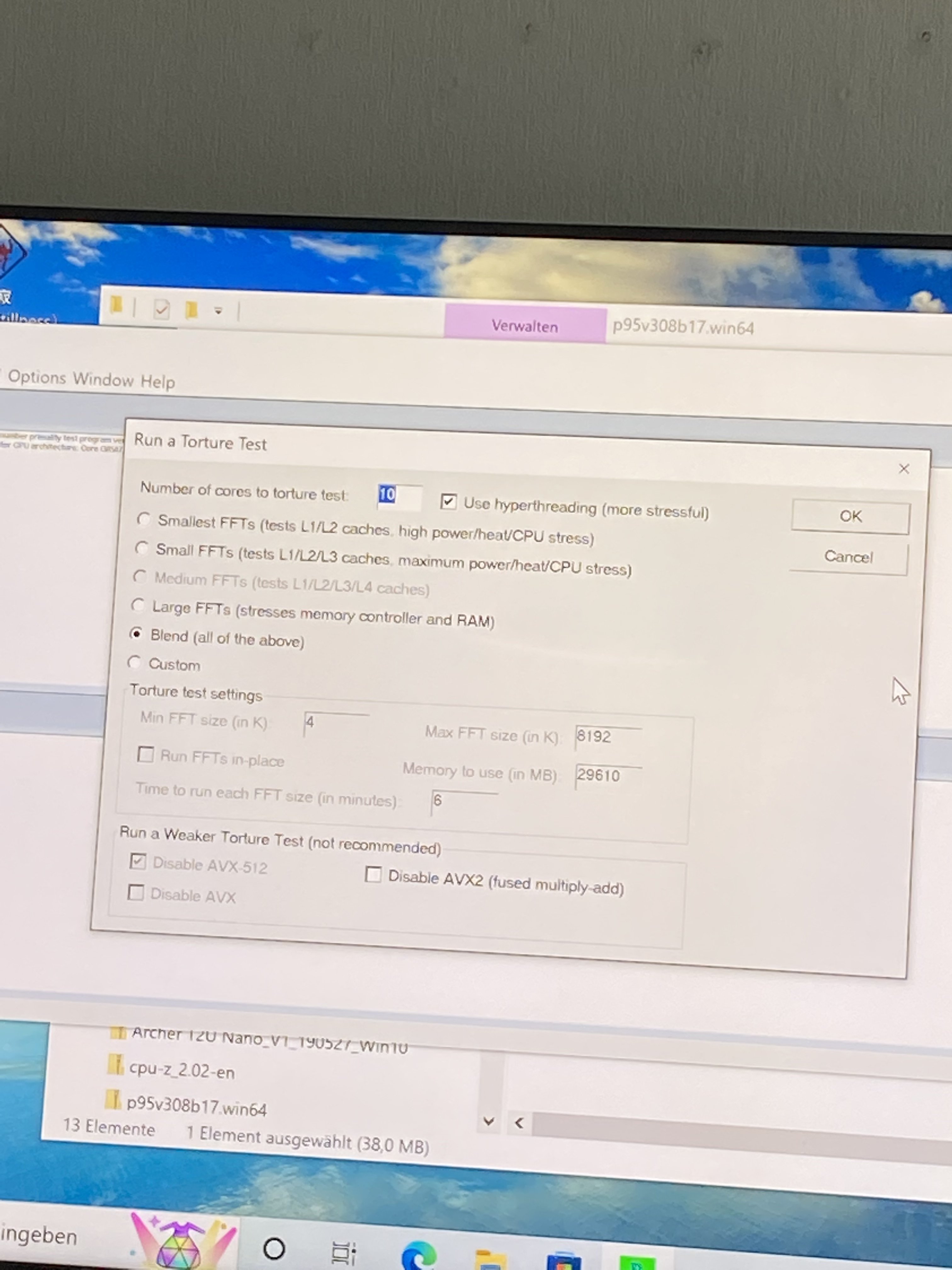

Nochmal zu dem prime95 Test welche Einstellung soll ich dort vornehmen oder alles so lassen ?

Ist nicht deine Schuld, normalerweise sollte das mit dem aktiveren des XMPs automatisch passieren.

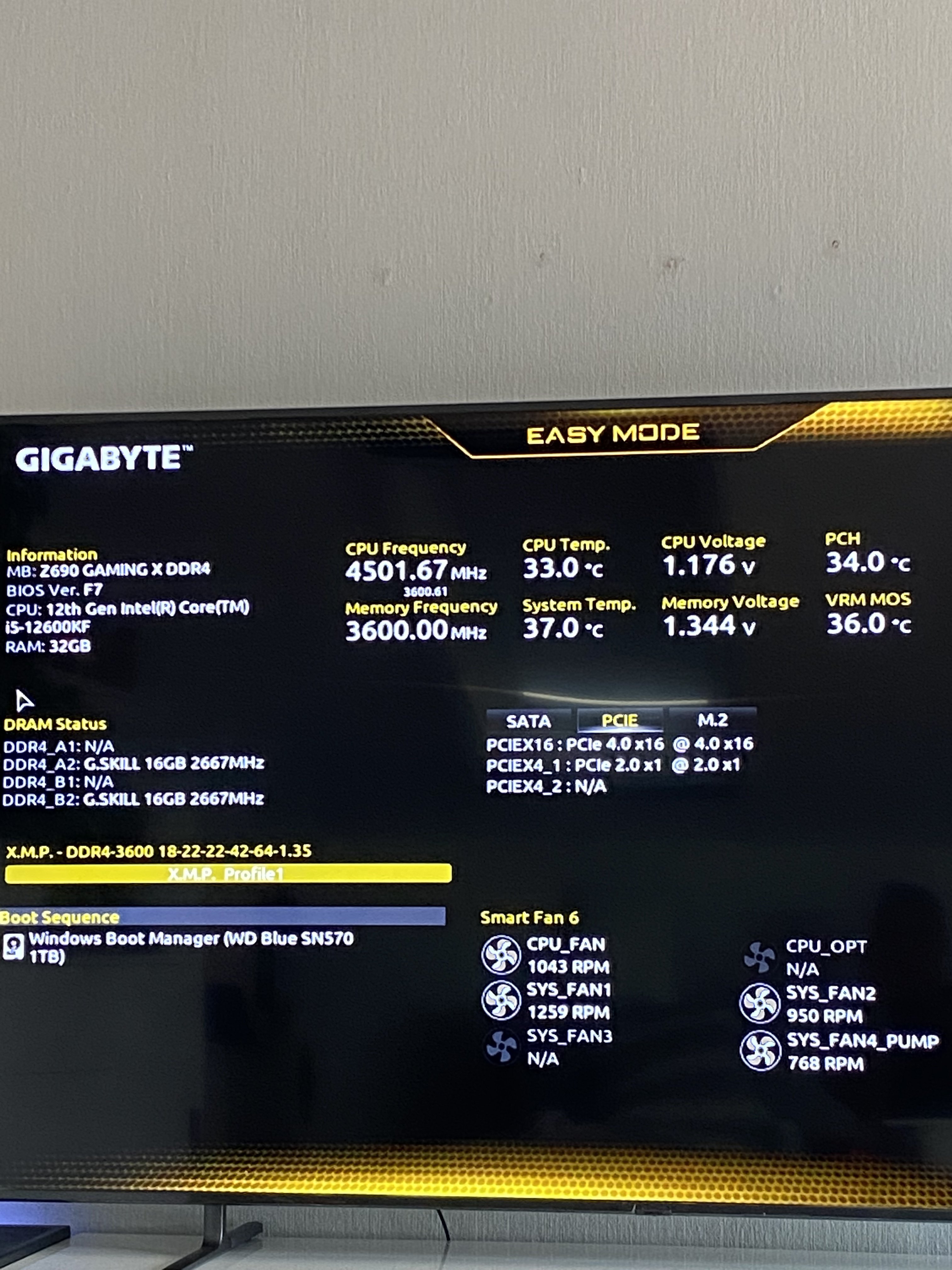

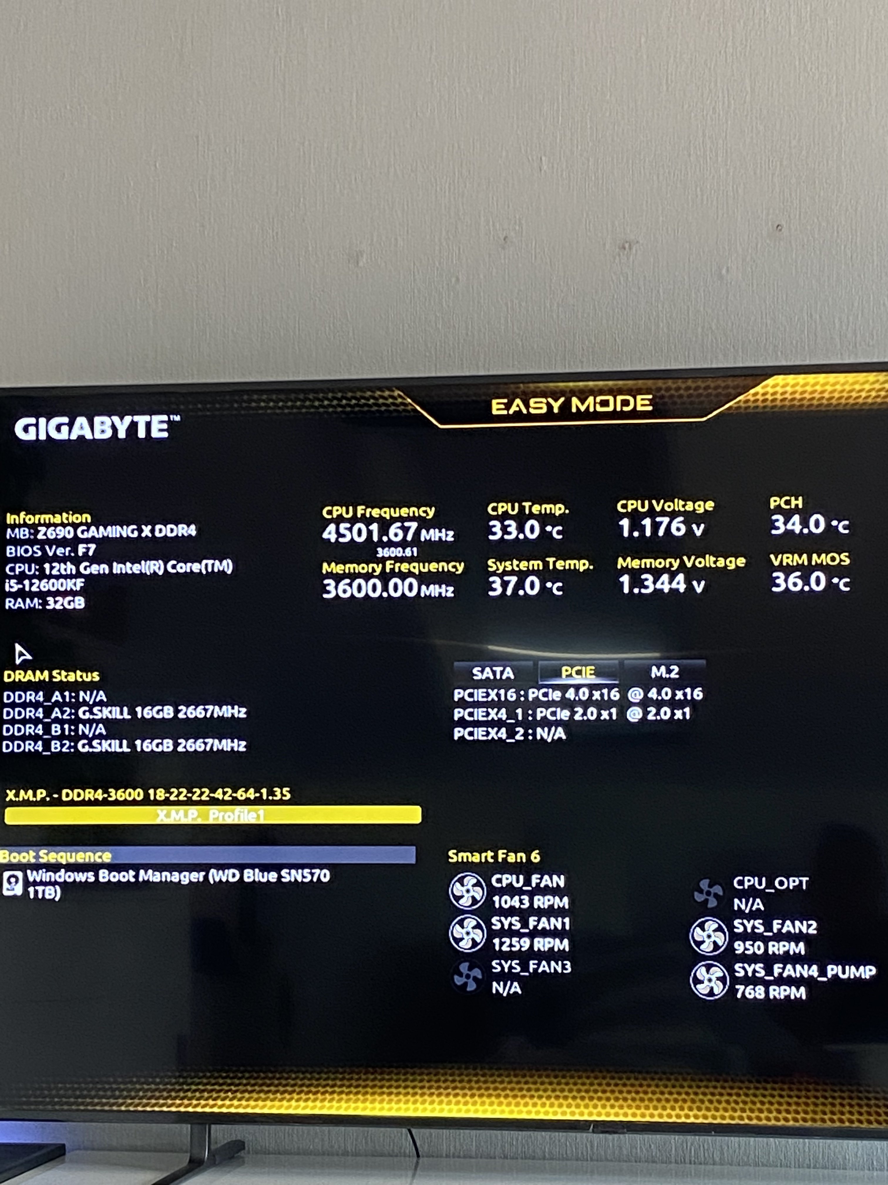

Ich versteh auch ehrlich gesagt nicht warum links unter DRAM Status 2667mhz angezeigt wird und oben Frequenz 3600mhz angezeigt wird. Ist das normal ?

Die 2666 MHz sind einfach die Ausgangsfrequenz der Riegel wenn kein XMP aktiviert ist.
weil dieser RAM 2666er mit nem XMP für 3600 ist. dementsprechend wird dir u.a. auch in CPU-Z bei SPD unter "Max Bandwidth" 2666 angezeigt werden.

Du nimmst Blend. Lass Prime95 eine Weile laufen. So häufig wie der Fehler kommt, wirst du wahrscheinlich nicht lange warten müssen.
