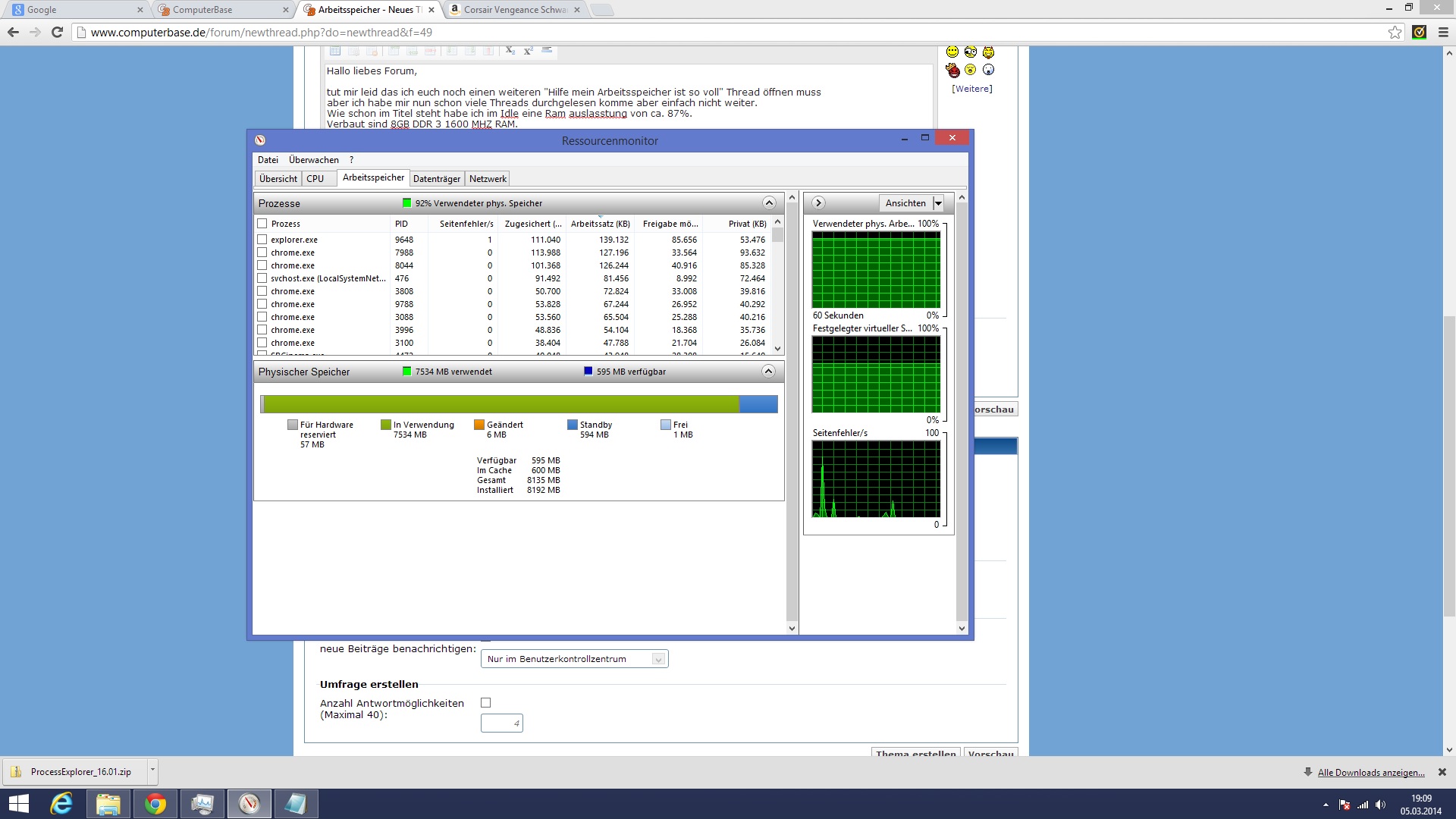

Hallo liebes Forum,
tut mir leid das ich euch noch einen weiteren "Hilfe mein Arbeitsspeicher ist so voll" Thread öffnen muss
aber ich habe mir nun schon viele Threads durchgelesen komme aber einfach nicht weiter.
Wie schon im Titel steht habe ich im Idle eine Ram auslasstung von ca. 87%.
Verbaut sind 8GB DDR 3 1600 MHZ RAM und ich nutze Windows 8.1 Pro.
Es sind auch keine Programme am laufen denen ich die Schuld geben könnte, fast alles
unnütze ist geschlossen und falls euch das weiterhilft Ich bilde mir ein dieses Problem besteht
seit dem ich Battlefield 4 installiert und gespielt habe. Ich weiß nicht ob das damit zusammenhängt
aber ich habe zur Sicherheit alles was mit Battlefield und Origin zu tun hat gelöscht und nichts ändert sich.
Seit dem kann ich kein Programm mehr benutzen was mehr als 500 MB RAM braucht.
Vielen Dank schonmal im vorraus.

Nur windows kann mir leider nicht mehr als 500 mb Ram zur verfügung stellen, da ist ja nichts zurückgelegt das siehst du doch auf dem
screenshot?! Echt miese standartantwort...
@Adok & Alienate.Me
DANKE ihr habt recht. Es ist ein memory leak 7GB nonpaged pool ich hoffe nur ich bin schlau genug
um es mit WDK in den Griff zu kriegen :(

Ja tut mir ja leid aber wenn wirklich alles Geschlossen ist außer treiber sind es auch 87% auslasstung.
Und Grafikkarte ist die R9 290x tri x oc drinnen.

Nein es war nichts in Ordnung den es gibt nichts an RAM wieder frei und ich kann ihn nicht anderweitig verwenden.
Ich habe das Problem nun endlich gelöst, leider kam ich mit WDK gar nicht weiter aber da hier darauf hingewiesen wurde
das es ein BUG im Treiber ist und das Problem erst seit der Installation von Battlefield besteht habe ich kurzerhand
alle Microsoft Visuall C++ Programme/Treiber die nach diesem Zeitpunkt geladen und installiert wurden gelöscht
und siehe da 19% Auslastung.
Wobei ich mir natürlich noch die Frage stelle warum das im Taskmanager und bei den Prozessen nicht angezeigt wird.
Also nochmal Vielen Herzlichen dank an euch und vorallem an adok und alienate.me für die gute Hilfestellung.

Leute es steht in verwendung und nicht in Standby, das heisst irgendwas besetzt den Ram, es ist nicht das es Gecached wird wie hier die meisten gleich denken. Mal richtig hingucken ;)
Lad dir mal RamMap von microsoft runter, dort solltest du sehen was den Ram belegt
Hab ich gemacht nur da wurde leider auch nicht mehr als im Taskmanager angezeigt :(
poste mal Bilder von RAMMap. Wenn die Poolwerte zu hoch sind folge dem Link von Adok und arbeite dich durch mein Sammelthema.
