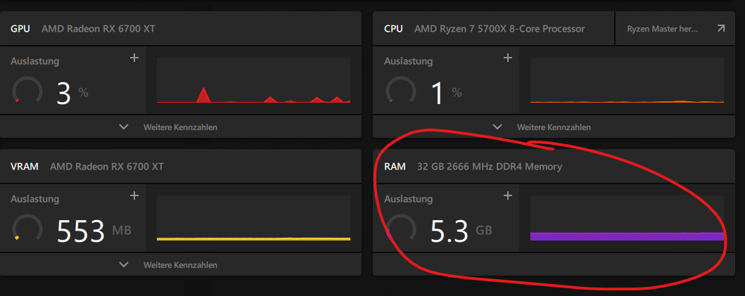

Hi Leutz,
ich habe gesehen, dass solche Fragen öfters gestellt wurden sind, aber leider bin ich trotzdem nicht auf die Lösung gekommen (z.B. mit XMP).
Und zwar habe ich RAM mit 32GB und 3200MHZ gekauft (leider die G.Skill Aegis, die ja eh nen schlechten Ruf haben). Kann mir jmd sagen, woran das liegen könnte? mein Mainboard unterstützt aufjedenfall eine 3200MHZ RAM
Eingebaut habe ich:
Mainboard: B550 Aorus Elite V2
CPU: Ryzen 7 5700x
GPU RX 6700 XT
RAM: G.Skill Aegis DIMM Kit 16GB, DDR4-2133, CL15-15-15-35
Netzteil: Super Flow 90+ Gold 550W
Erstmal Screenshots von CPU-Z Mainboard, Memory sowie SPD und dann geht's weiter ...
Aus welchem Tool heraus hast du diesen Screen gemacht? Welcher Wert wird dir denn im BIOS angezeigt?
Vermutlich zeigt dir das Tool die im Chip des Speicherriegels hinterlegte Basisfrequenz an und nicht den aktuell eingestellten Takt!?

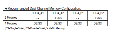

Welche RAM-Slot's sind auf deinem Mainboard für 3200Mhz Riegel ausgewiesen? Handbuch gibt darüber auskunft. Bei mir waren es die zwei roten Speicherbänke, dann lief es :-)
Es gibt keine ausgewiesenen Ram-Slots, lediglich welche, die zuerst besetzt werden sollten!
Mit dem aktuellsten Bios sollte hier schon ein XMP Profil zu aktivieren sein, was genau steht denn auf den Riegeln?
Aus dem Mainboardhandbuch vom Thread-Ersteller. Bei zwei Modulen erst A2 / B2 bestücken.
