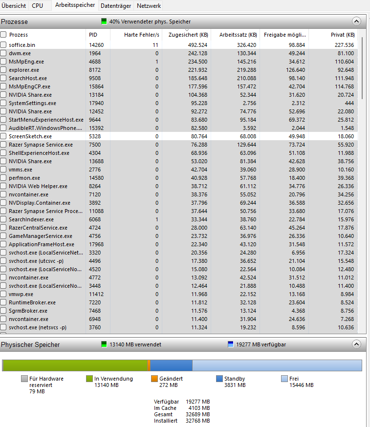

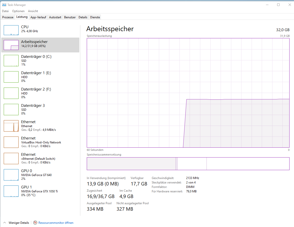

Bis vor einer Woche hatte im Leerlauf ungefähr 4 GB Arbeitsspeicher belegt, was nach meiner Erfahrung normal ist, seit ein paar Tagen liege ich zwischen 13GB und 14GB belegten Arbeitsspeicher.
Was mich irritiert ist das ich sowohl im Taskmanager als auch im Ressourcenmonitor -wenn ich die einzelnen Einträge addirere- auch wieder nur auf ca. 3,5-4GB belegten Arbeitsspeicher komme.
Habe allerdings einen Verdacht, hatte vor ca. 2 Wochen das Spiel "Control" installiert, da ist aber noch nichts passiert, aber als ich es vor 2-3 Tagen dann zum ersten mal gestartet habe meinte Windows bzw. Control das noch "microsoft visual c++ 2013 redistributable (x86) - 12.0.40660" installiert werden muss, ich glaube seit dem habe ich das Phänomen das ich so viel Arbeitsspeicher verbraucht habe.
Wenn das nur ein Anzeigefehler ist oder ein Bug von Win11 ist kann ich fürs erste noch damit leben, habe nur Angst das es vielleicht ein Schadprogramm ist das sich sehr gut verstecken könnte.
Habe im Anhang einen Screenshot und eine Tabelle vom Ressourcenmonitor angehängt, wo ich unten auch die Programme addiert habe, in Bezug auf die Arbeitsspeicherbelegung.

Hier bitte schön

1. Dir ist bewusst das dein Ram nur mit 2133mhz läuft anstatt 3600?

1. Ja das ist mir in der Tat aufgefallen, aber erst als ich vorhin meinen eigenen Screenshot angeschaut habe, ich gehe mal davon aus das es eine Einstellungssache im BIOS ist.

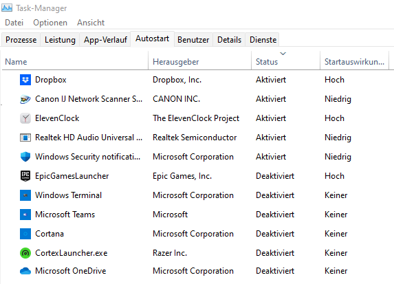

Wobei ich mich gerade wundere warum Razer Startet, es befindet sich zwar im Autostart, ist aber Deaktiviert.
