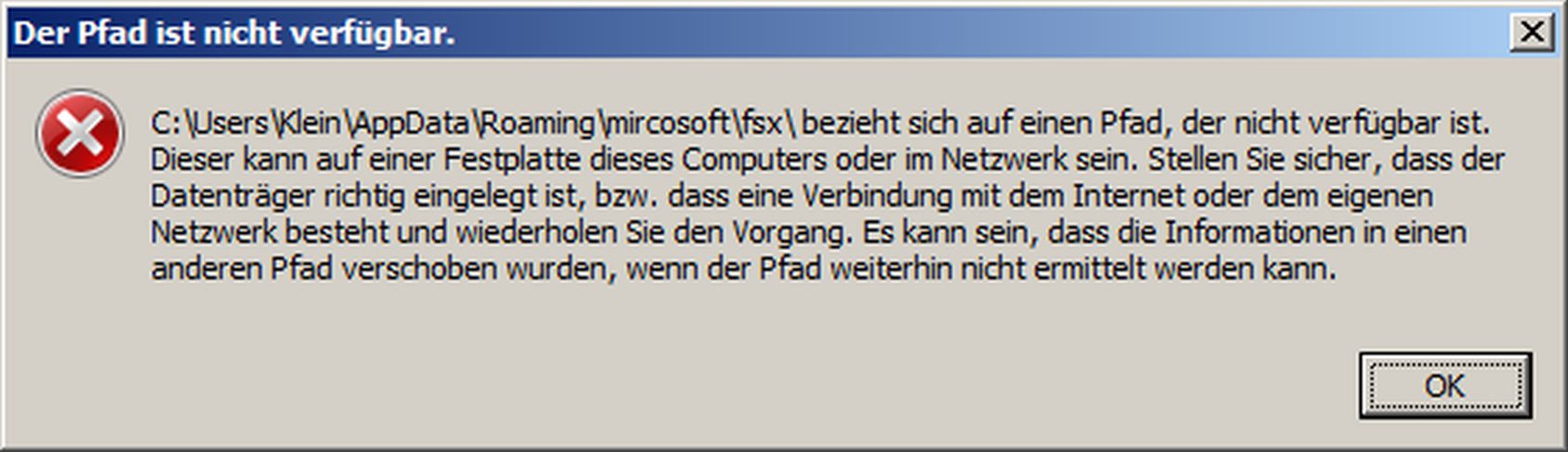

Drück mal die Windows-Taste + R (oder Start -> Ausführen) und gibt dort "%appdata%\mircosoft\fsx\" ein. Der Ordner ist mit Standardeinstellungen versteckt, dadurch dürfte er durch die Suche auch nichts finden.

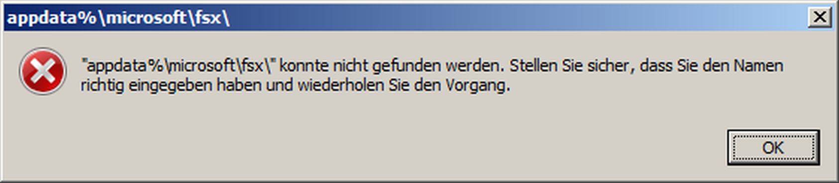

Das bekomme ich als Antwort:
Bernd

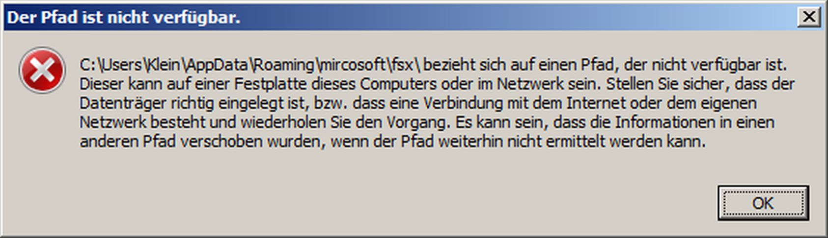

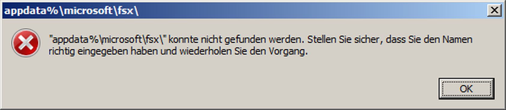

Ah sorry, kleiner Buchstabendreher, mein Fehler, dass muß natürlich microsoft und nicht mircosoft heißen.
Also "%appdata%\microsoft\fsx\"
Der Tippfehler hätte mir auch auffallen müssen, aber ich habe den Text einfach nur kopiert.
Schlimm, wenn man so faul ist, wie ich es bin.

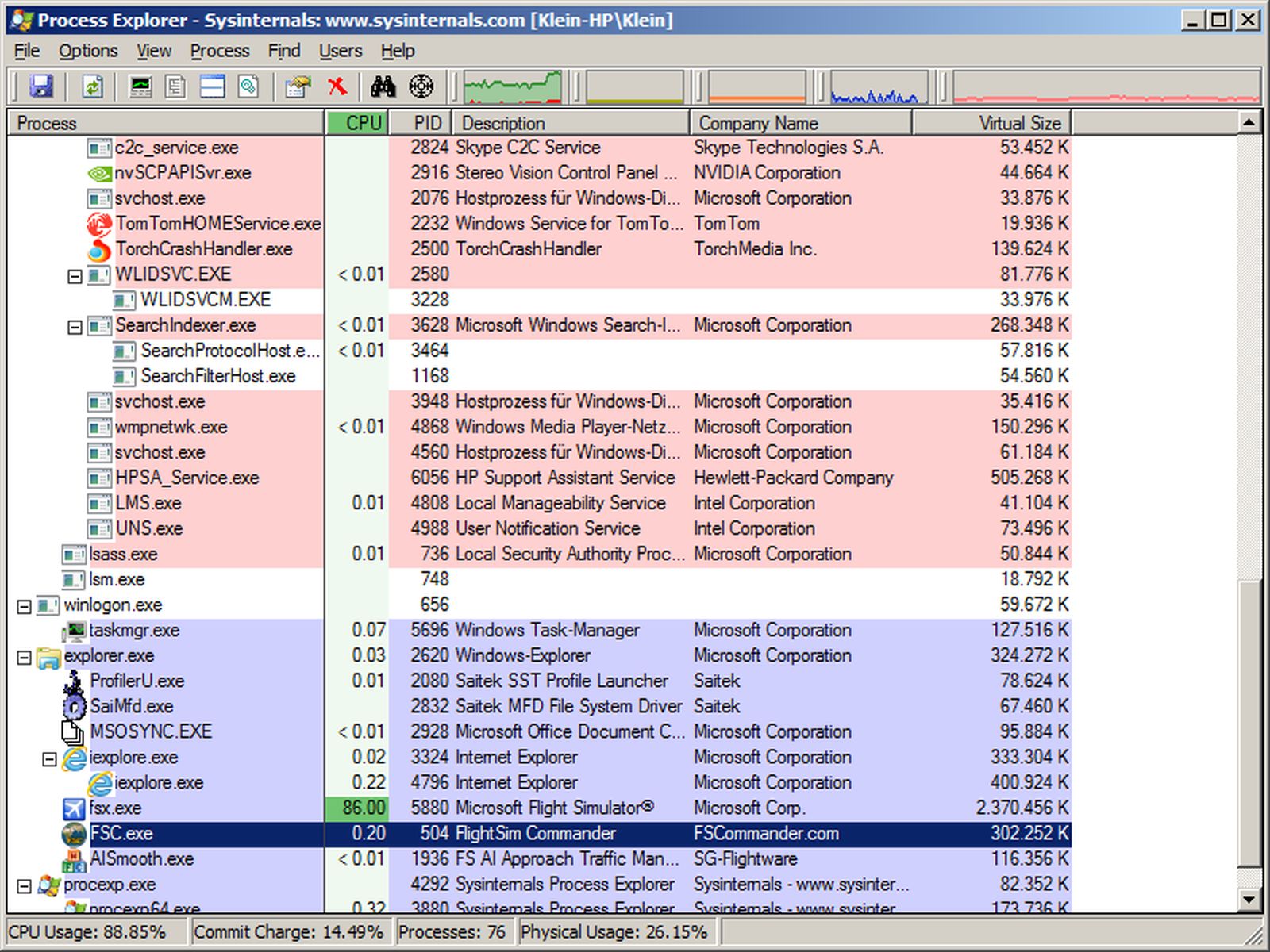

Da hat sich nicht wesentliches geändert.
Bernd

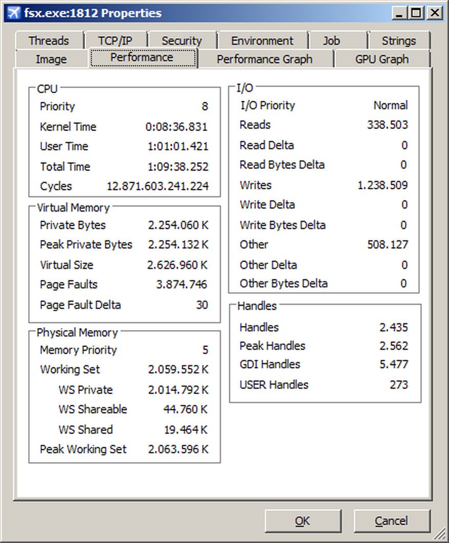

4.5 ist normal, hohe Werte wie 6.5 oder 7.5 führen gerne mal zu diesen "Speicher Voll Absturz".
Das Problem wird sein das der Virtual Address Space (VAS) vollläuft bis zur Grenze und dann kommt es zum Absturz.
Du könntest mal mit den Process Explorer: http://technet.microsoft.com/de-de/sysinternals/bb896653.aspx schauen wieviel VAS FSX belegt.
Dazu Process Explorer öffnen dann mußt du bei entweder "View" -> "Select Columns..." -> im Reiter "Process Memory" den Haken bei "Virtual Size" setzten damit der Angezeigt wird oder du klickst mit der rechten Maustaste auf den FSX Prozess -> "Properties..." -Im Reiter "Performance" wird unter "Virtual Memory" die "Virtual Size" angezeigt. Wenn der Wert 4 GB erreicht stürzt FSX ab.
Der Wert für "Virtual Size" dürfte wenn du z.B. eine Cessna nutzt kleiner sein als mit einem Airbus.
Dann mußt du mal mit den Einstellungen rumspielen so das der Wert am Anfang kleiner wird.

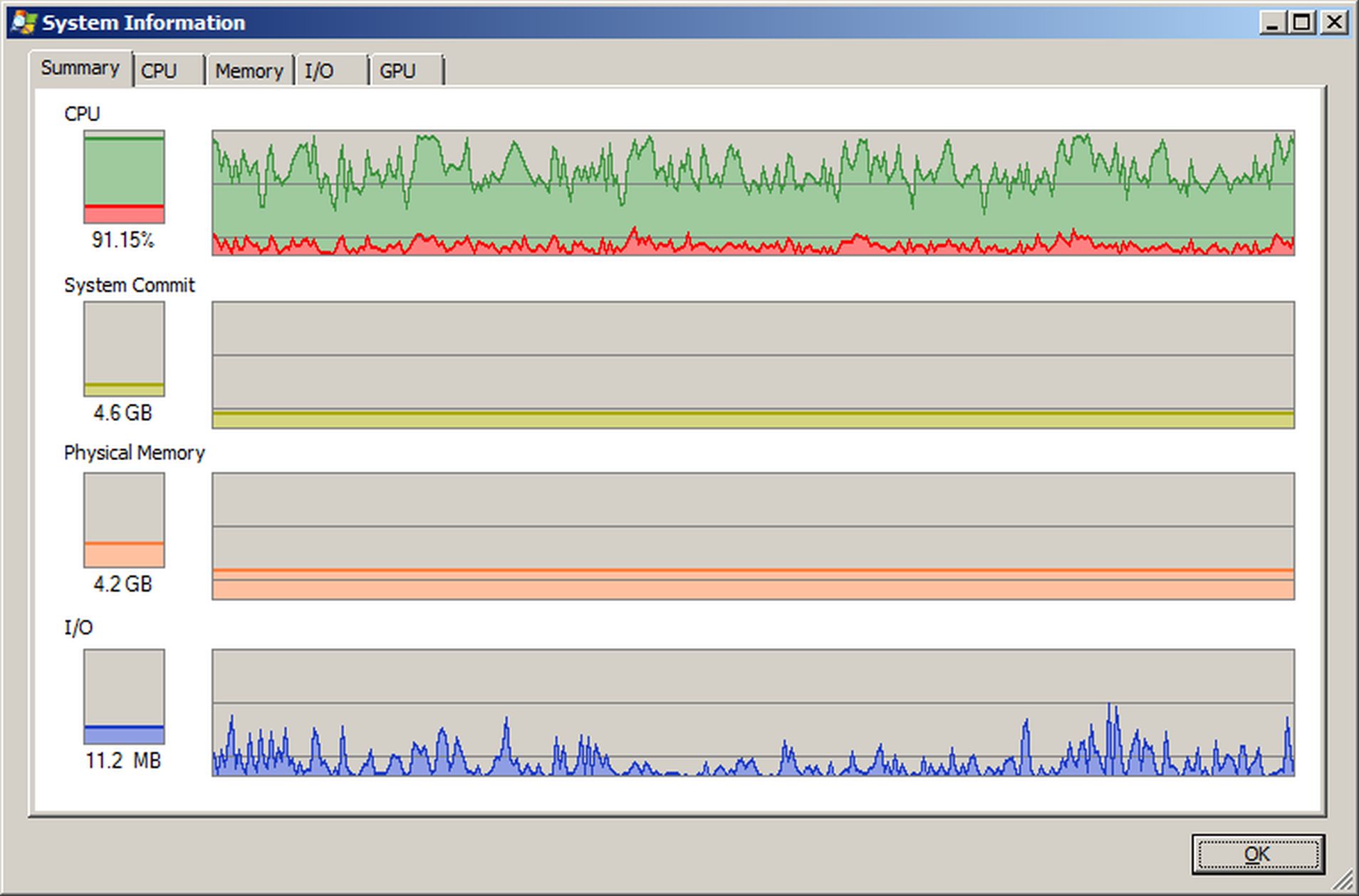

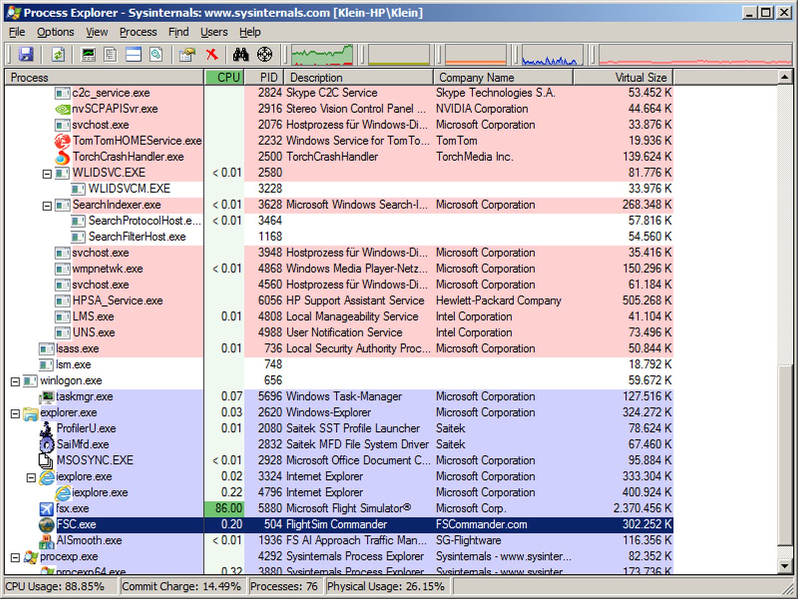

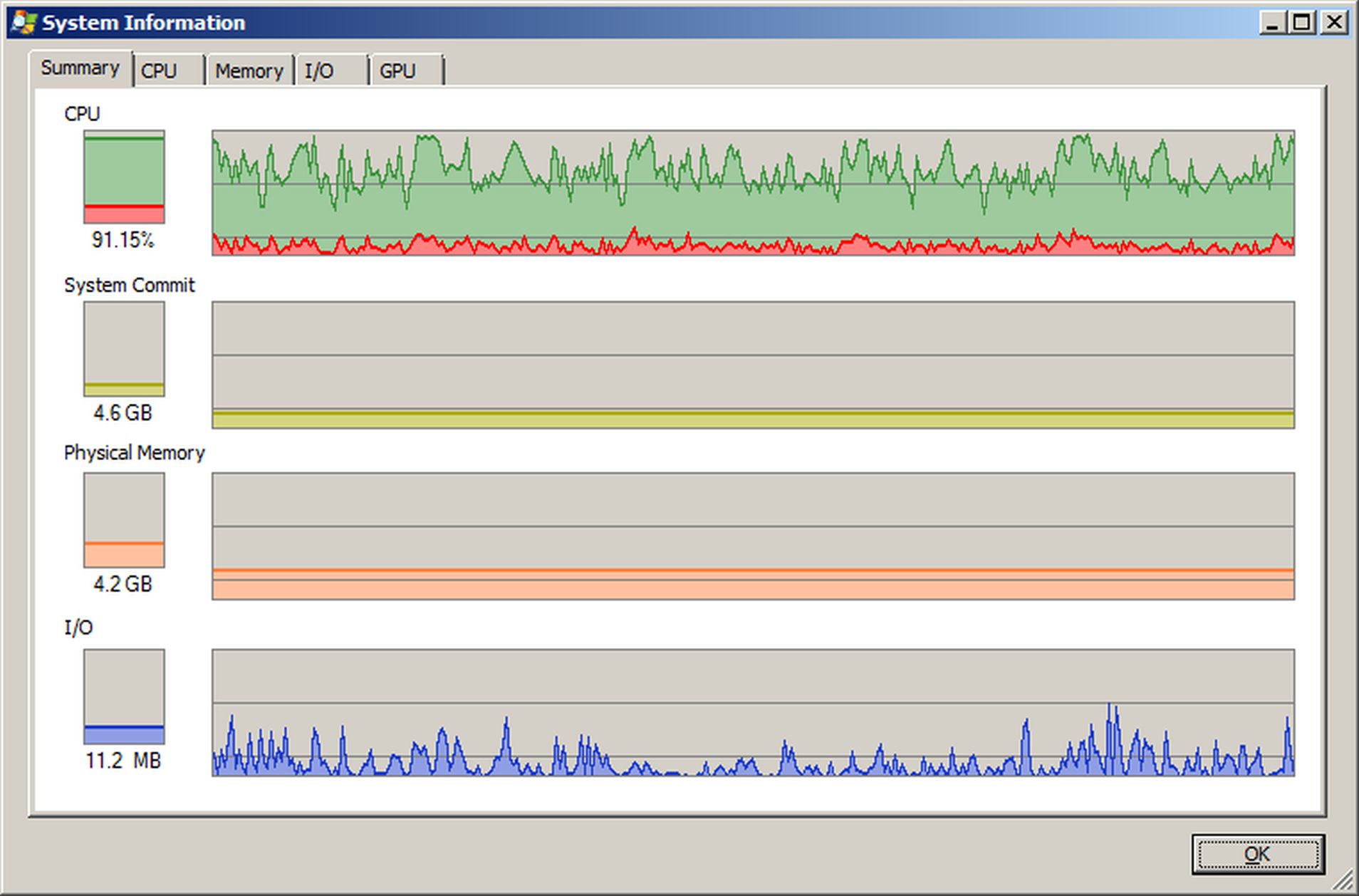

So sieht es im Moment mit dem A320 aus:

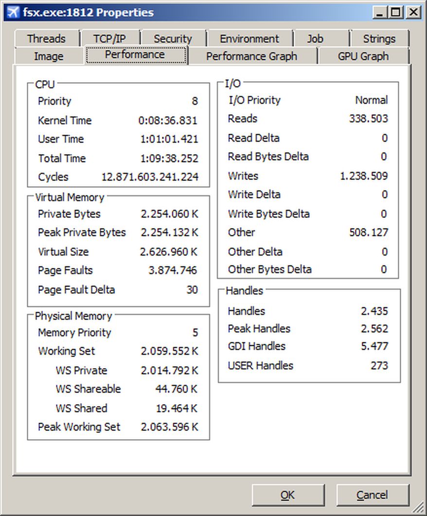

so sieht es derzeit beim Landeanflug auf EDDH mit der A380 aus:
Das Problem ist, dass der Speicher bei einem längeren Flug sich nach und nach vollsaugt.
Vermutlich muss ich die Einstellungen noch etwas senken.
Im Moment jedenfalls allen die mir geholfen haben, herzlichen Dank.
Bernd
