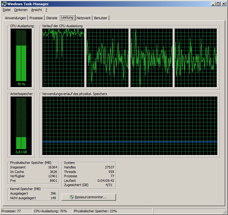

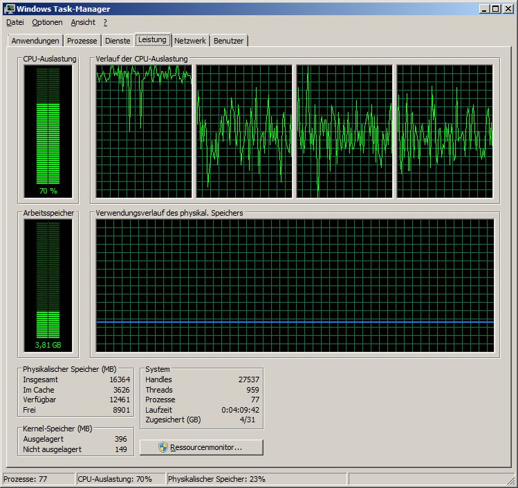

Ha - drin
Ist das ein Screen in dem Moment wo das Programm abschmiert?
Das würde nämlich darauf hindeuten dass tatsächlich "nur" ein 32-Bit-Programm die Grenze seines Adressraums überstrapaziert :-)
Also größer als 1.8GB oder 3.6GB wird. Das würde sich tatsächlich mit dem Tab "Prozesse" sortiert nach Speicherverbrauch beobachten lassen.

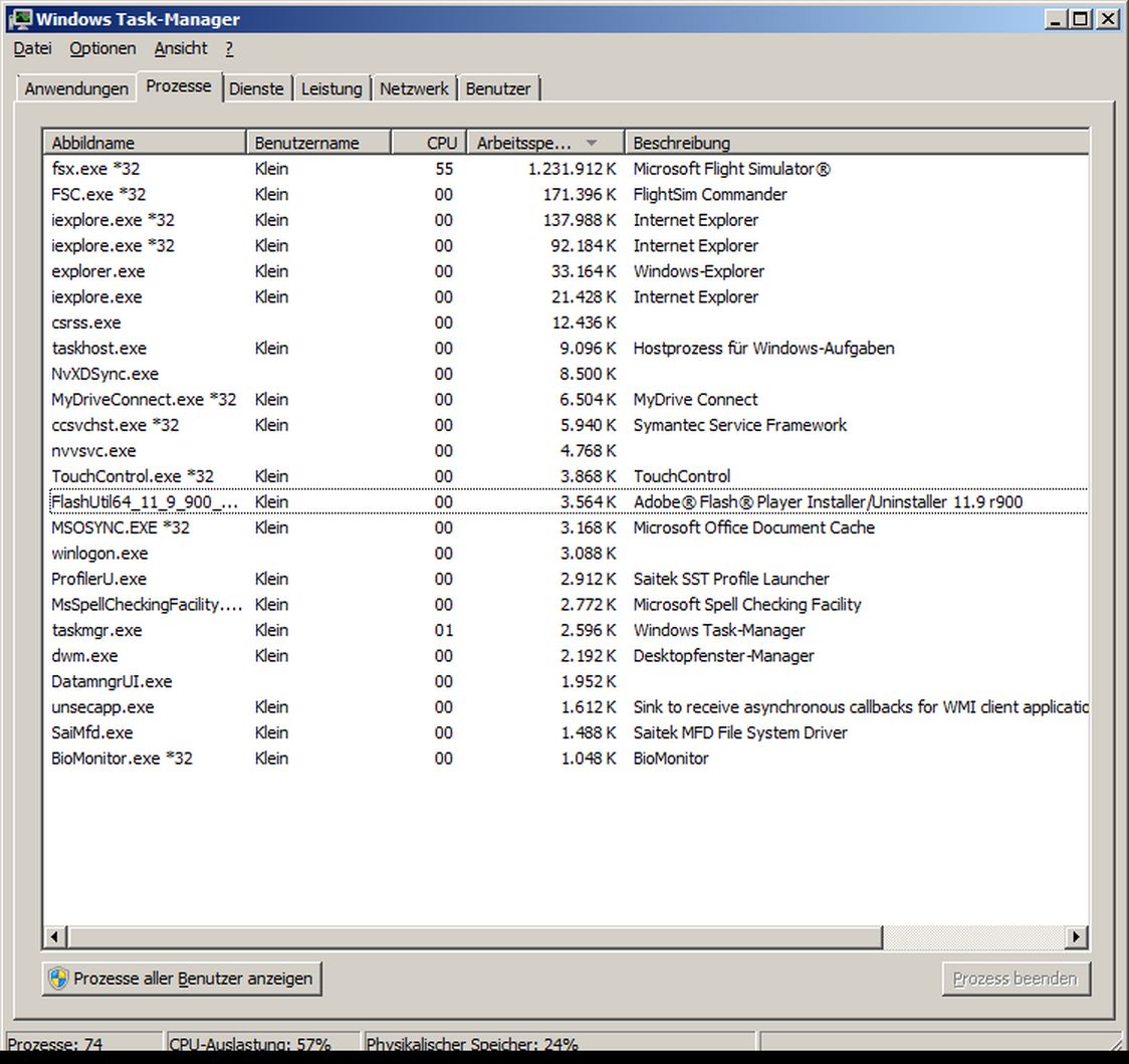

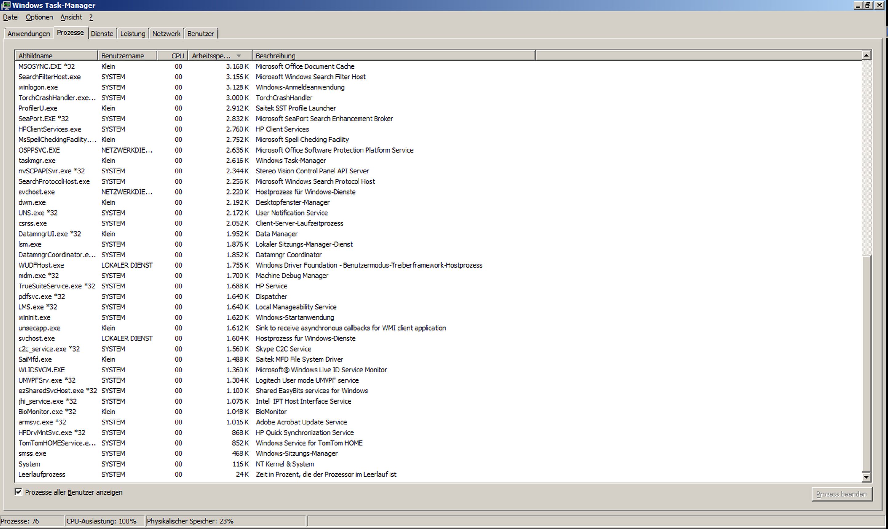

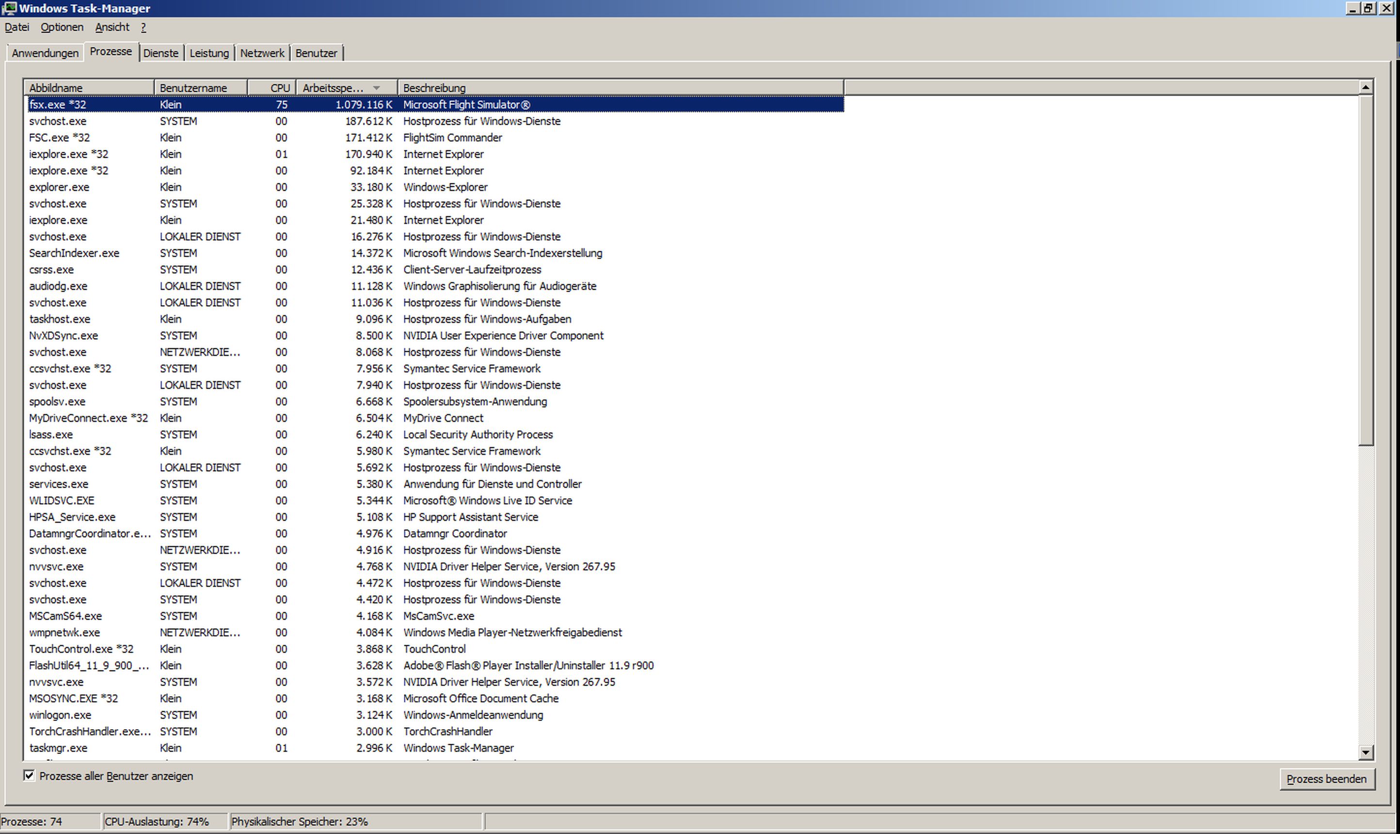

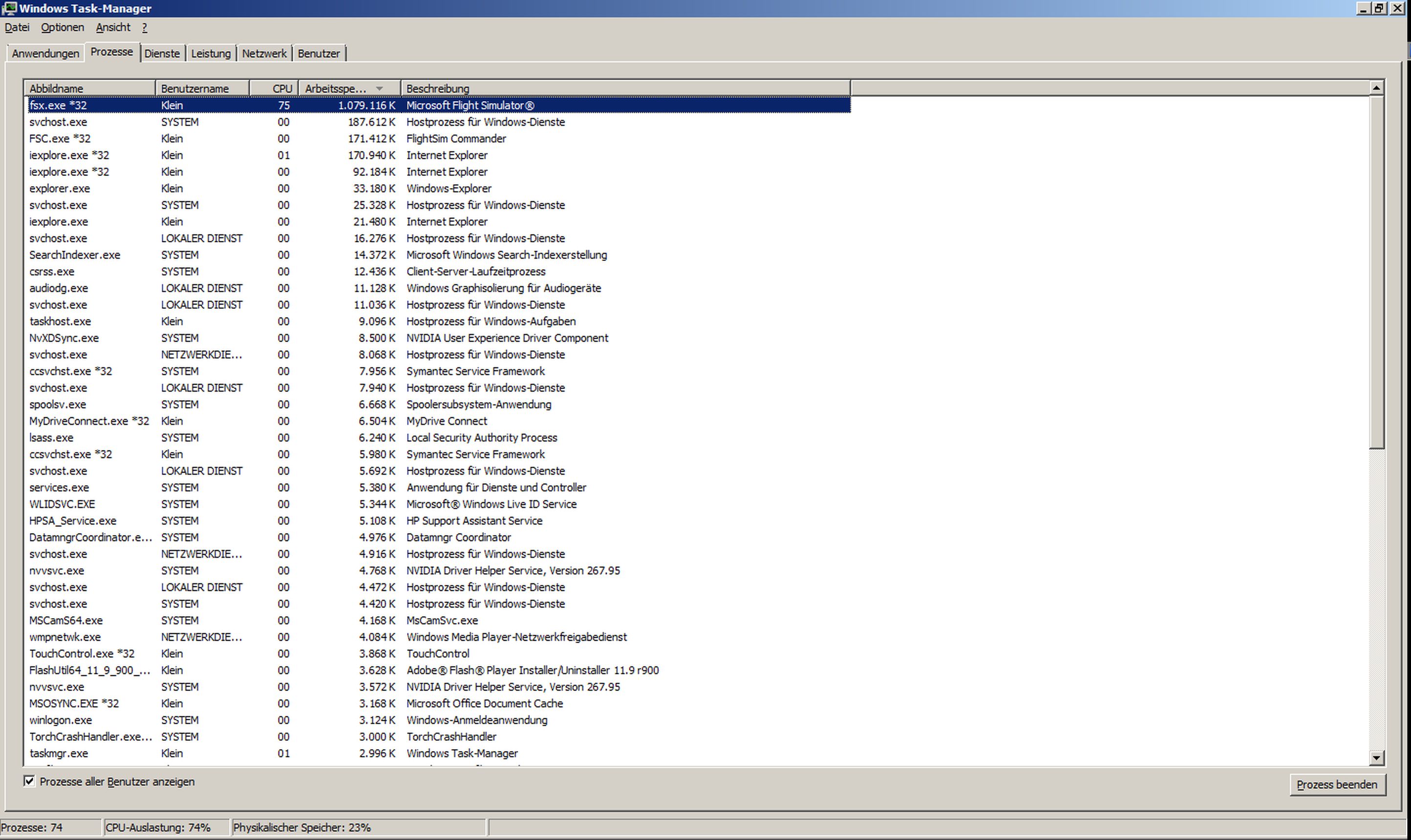

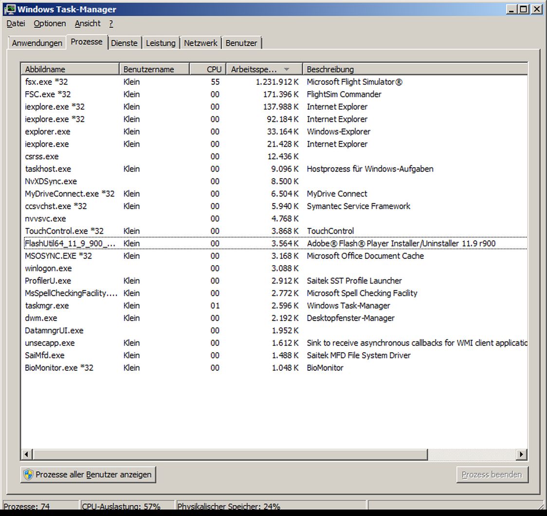

Hier die Prozesse:
Bernd

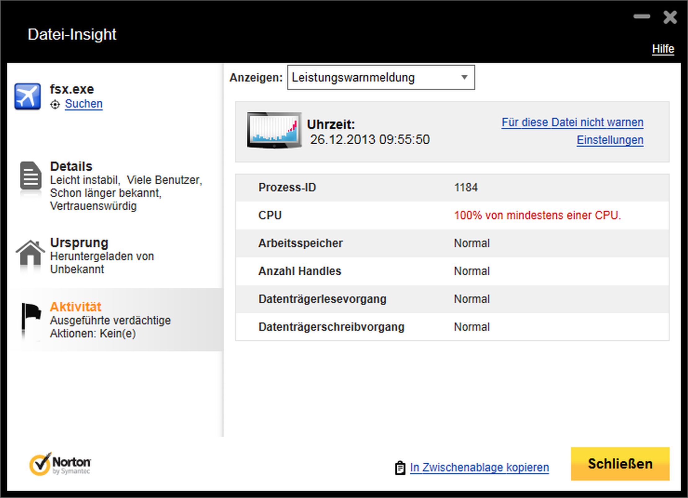

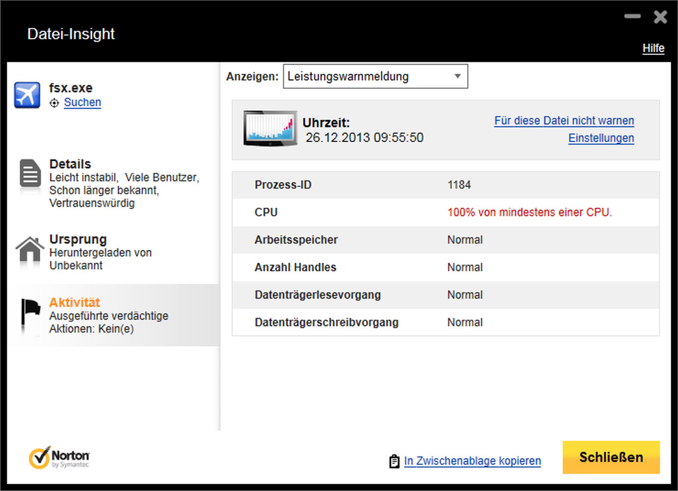

Hier die Warmeldung

Der FSX ist ein 32 Bit Programm und muss somit mit 2 GB auskommen, egal wieviel davon im Rechner steckt.
Wenn man alle FSX-Einstellungen auf Max setzt, dann gelangt man sicher schnell an diese Grenze, insbesondere
bei maximaler Grafikqualität. Setze doch mal alle Einstellungen erstmal auf Minimal und taste dich dann voran,
bis es ruckelt oder abschmiert und bleibe dann bei der letzten Einstellung davor.
Eventuell kann man dem FSX ein LAA-Flag unterschieben. Dann würde er mit 3.6GB auskommen müssen.
Will ich aber erst als letzte Möglichkeit austesten, das kollidiert öfter mal mit dem Kopierschutz.

Wenn ich mir die Prozesse ansehe, ist es ja in der Tat der Flusi FSX, welcher den Speicher frisst.

Da die Fehlermeldung von Norton, und NICHT von Windows kommt würde ich diese "Lastüberwachung" in Norton erstmal abstellen.
Dies hatte ich auch schonmal auf dem PC eines Freundes.
Es ist ja sogar gewollt, dass der FSX 100% CPU bekommt, er soll die Leistung des Systems ja ausreizen. Es ist im Falle des FSX kein Fehler, sondern volle Absicht dass er sich so viel CPU Leistung wie möglich nimmt.
Norton klassifiziert sowas aber gerne als "Amok laufendes Programm" und spuckt dann diese Fehlermeldung aus.

Ja, siehe den vorletzten Screenshot in seinem letzten Post. Die Warnung kommt von Norton, nicht Windows.
@Bernd: Wenn die Meldung wieder kommt, klicke doch in dem Fenster bitte auf "Für diese Datei nicht warnen" oder schalte es ganz ab.

Hi & welcome @ CB Bernd,
chapeau & da freut man sich doch auf "das Alter" ....:)
Ich stimme da Asghan zu & ich kann per TM nichts auffälliges, negatives entdecken.
Die Wurzel allen Übels ist wohl der "Norton" bzw. dieser verursacht auch die Meldung.
Deaktiviere mal "das nette Progi" & teste erneut.
