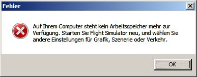

Starten kein Problem, im Anflug sagt der PC aber wieder "Njet"
Meldung:
Am Arbeitsspeicher kann es aber nicht liegen, denn da sind 16 GB drin.

Das ist mal Nice, das ist keine Windows-Fehlermeldung, sondern eine vom FS direkt.

Wenn da das VRAM nicht überläuft, dann deutet die Fehlermeldung immer noch nicht auf die Graka.
Und 16GB Speicher sind 16GB Speicher die nur 64-Bit-Software vollständig nutzen kann.
Games sind zu 99% 32-Bit-Software, und die kann (wie schon angesprochen) 1,8GB und wenn man Glück hat 3,6GB nutzen, dann ist Ende.
Allerdings scheint dieser Fall bei Dir vom FS abgefangen zu werden, sonst würde nämlich ne Windows-Fehlermeldung kommen.

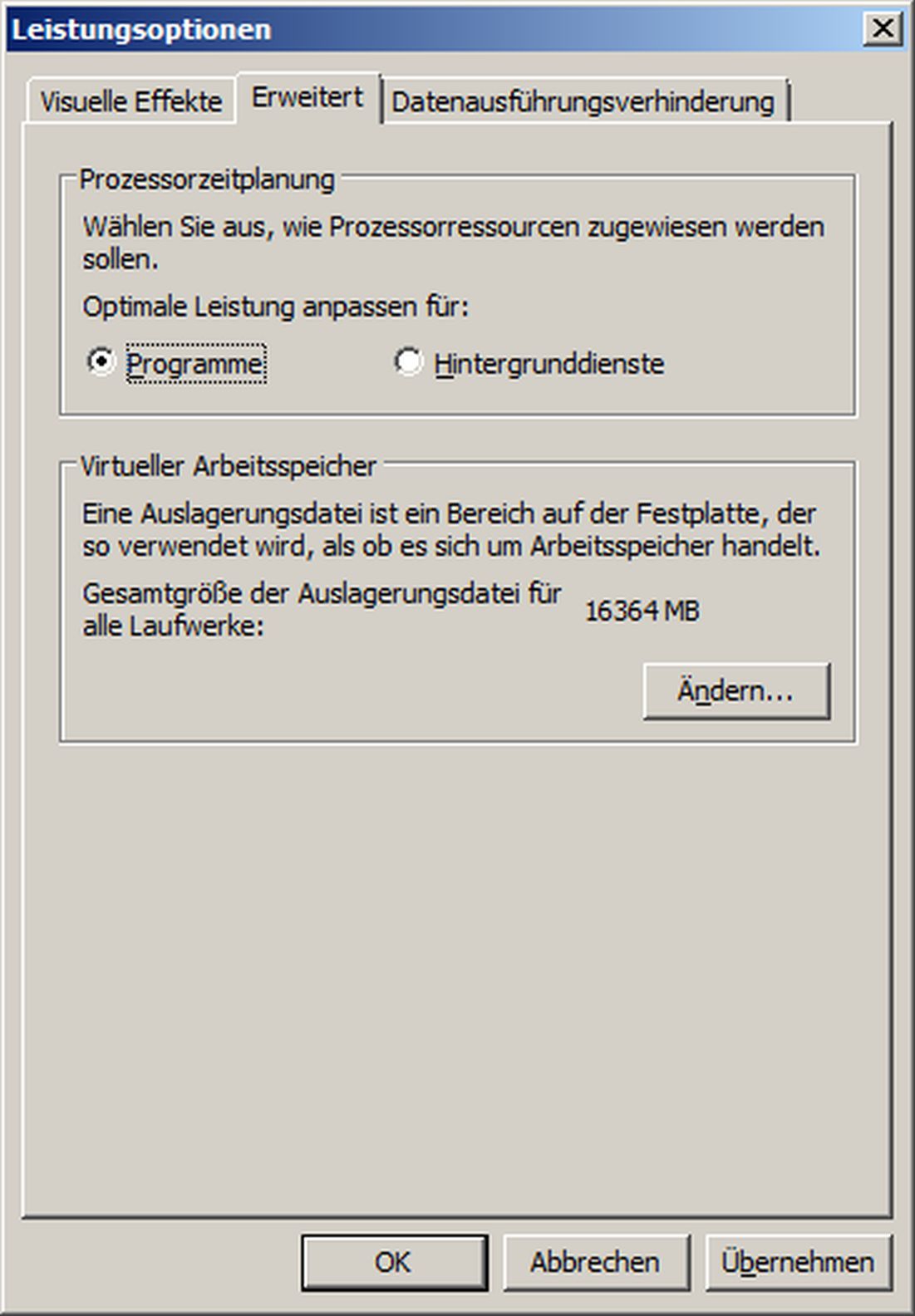

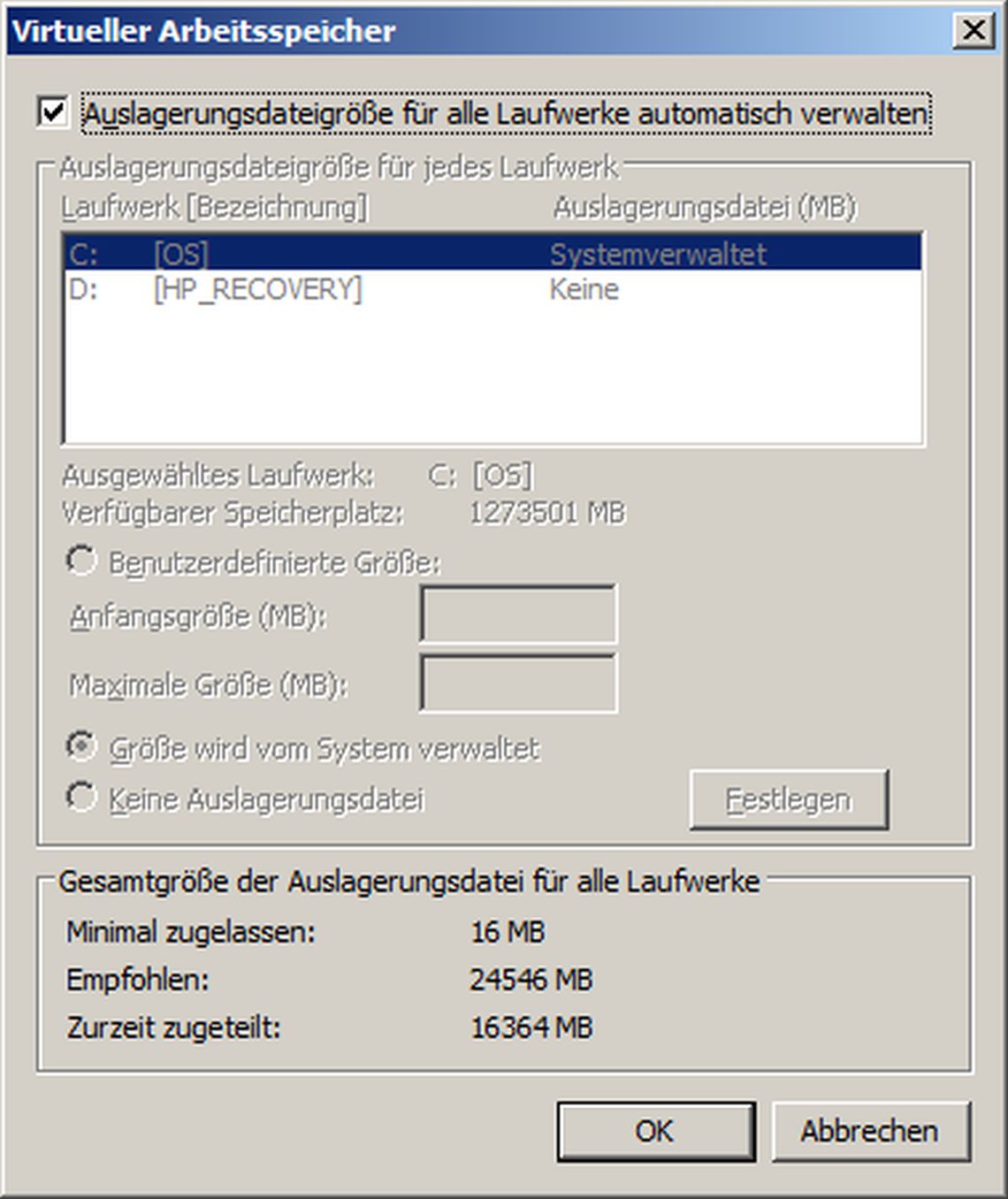

Bist Du trotzdem nochmal so freundlich einen Screenshot hochzuladen wie Dein Virtueller Arbeitsspeicher eingestellt ist?
Windows-Taste+Pause/Unterbrechen Erweitert Leistung/Einstellungen Erweitert Virtueller Arbeitsspeicher
Hallo Alex;
ich hoffe, dass das richtig ist:

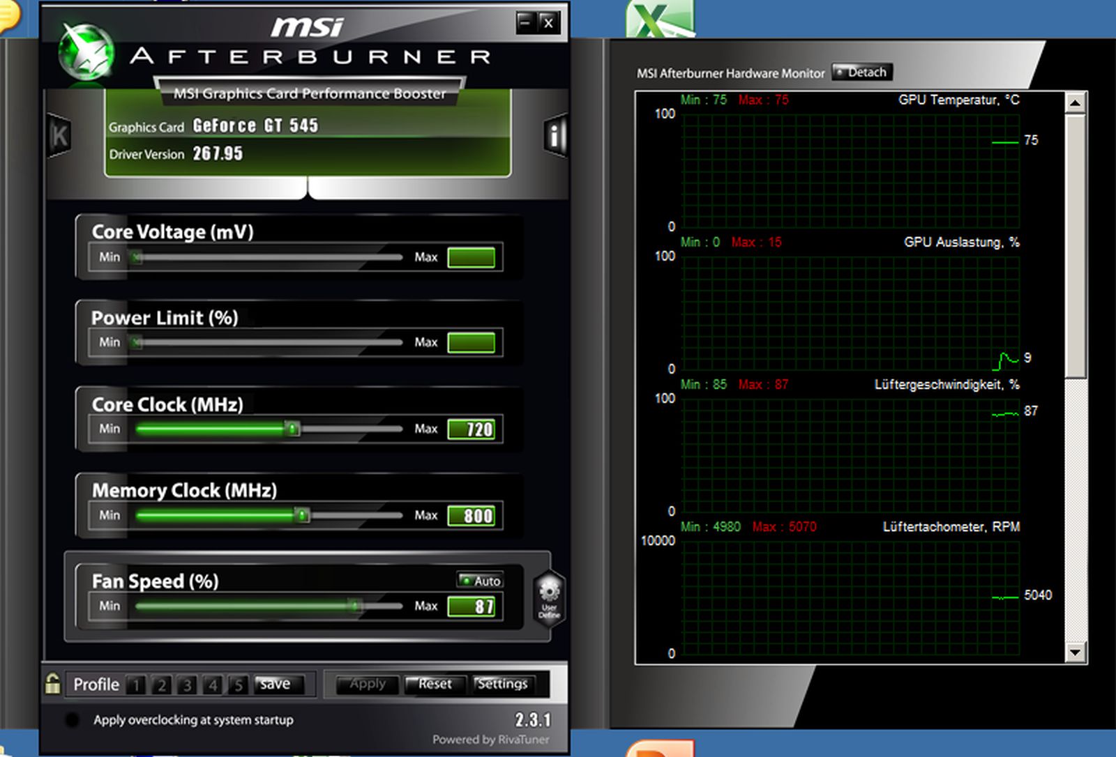

also offen gestanden mit HWinfo kann ich noch nicht so viel anfangen.
Bernd

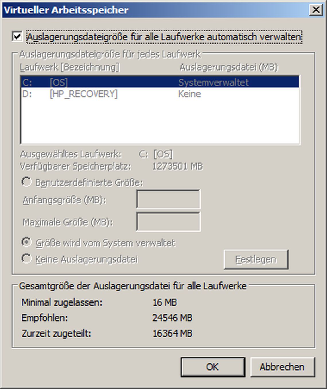

da bitte nochmal auf Erweitert und dann Virtueller Arbeitsspeicher

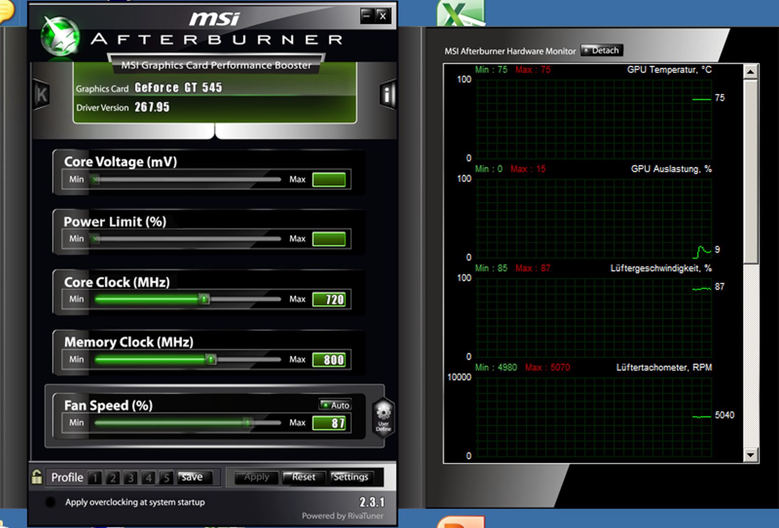

Dann HWinfo weglassen. Das osd vom Afterburner gibt Auskunft darüber wie die Grafikkarte vom Game belastet wird.

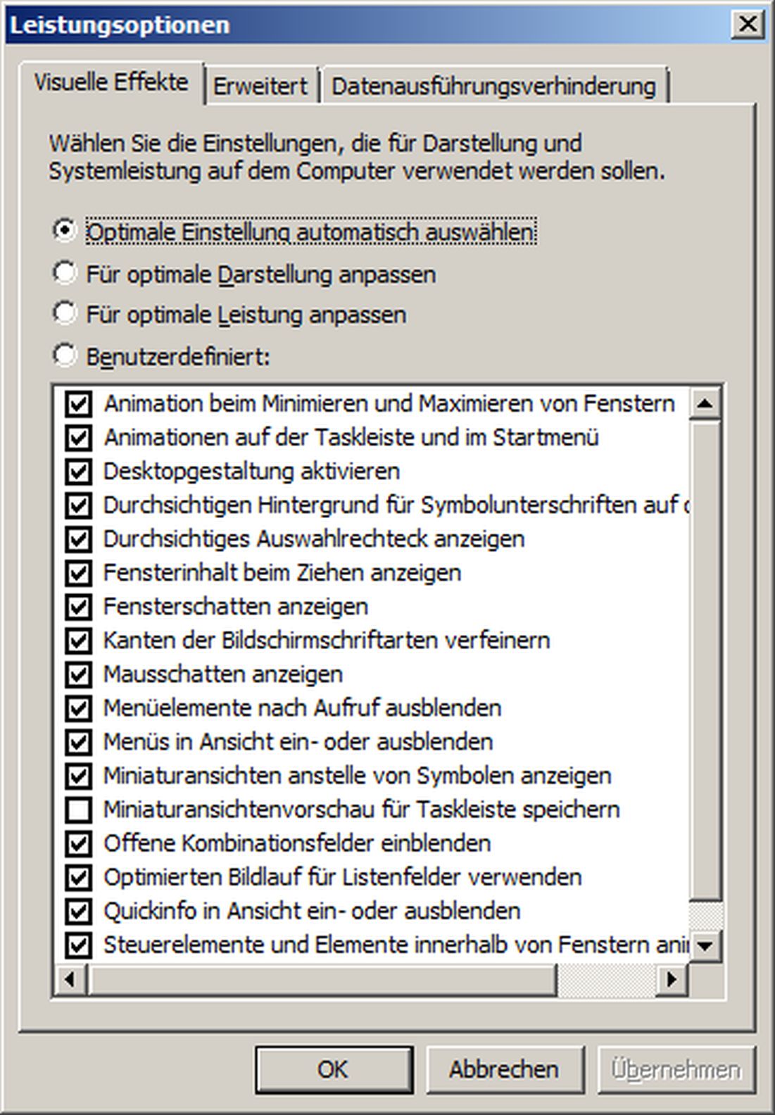

Bitte noch mal den Ändern-Button vom Windows-Leistungs-Dingens.
Und der Afterburner ist wieder nur in dem Augenblick interessant wo die Anwendung abschmiert. Wenns geht im Game (deshalb ja die Verlinkung zum Thread, da sieht man halt BEIM ZOCKEN was die Graka macht. Die Screens die Du machst während Du am Desktop sitzt, sind alle relativ aussagelos, denn wir wollen ja rausfinden was der Rechner macht zum Zeitpunkt des Absturzes).
Sieht soweit gut aus.
Hallo Alex;
In Afterburner passiert eigentlich nicht viel, wenn das Programm abstürzt.
Gut, Fan-Speed geht auf 95%, das war es aber auch und sobald das Bild steht und die Meldung über den fehlenden AS kommt, sinkt auch diese Rate wieder.
Die GraKa hat 3 GB.
Bernd
Und werden die 3GB komplett gefüllt? Wahrscheinlich nicht, also hat die Fehlermeldung nix mit der Graka zu tun.

Ne blöde Idee am Rande - ist evtl. gar nicht der RAM in der Fehlermeldung gemeint
sondern die Festplatte hat einfach keinen freien Platz mehr? Das lese ich jetzt mal so aus
der letzten Fehlermeldung vom FSX raus. Wo genau ist der FSX installiert und ist dort
noch genügend Platz auf diesem Laufwerk? "Arbeitsspeicher" kann ja alles mögliche heißen,
nachdem ein Text vom Englischen ins Japanische, dann ins Chinesische und dann endlich
ins Deutsche übersetzt wurde :-)
