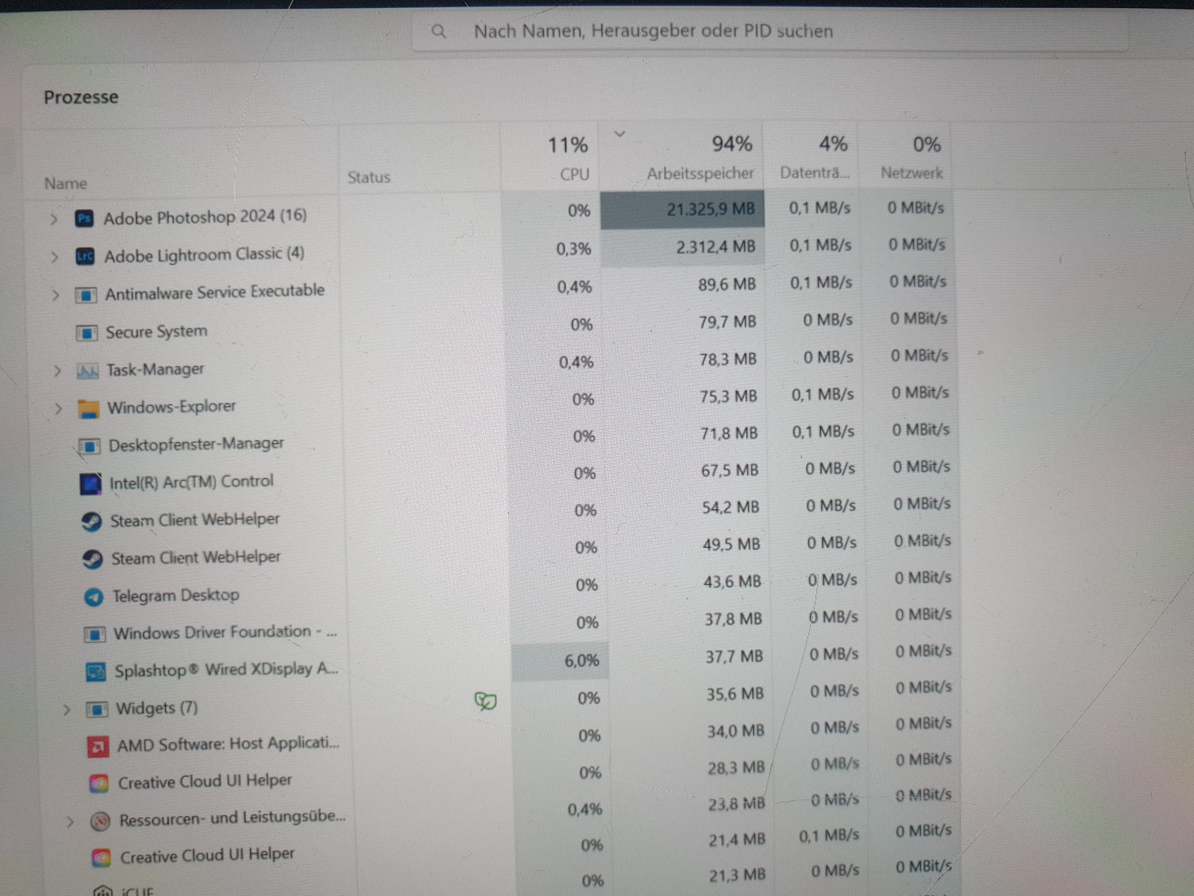

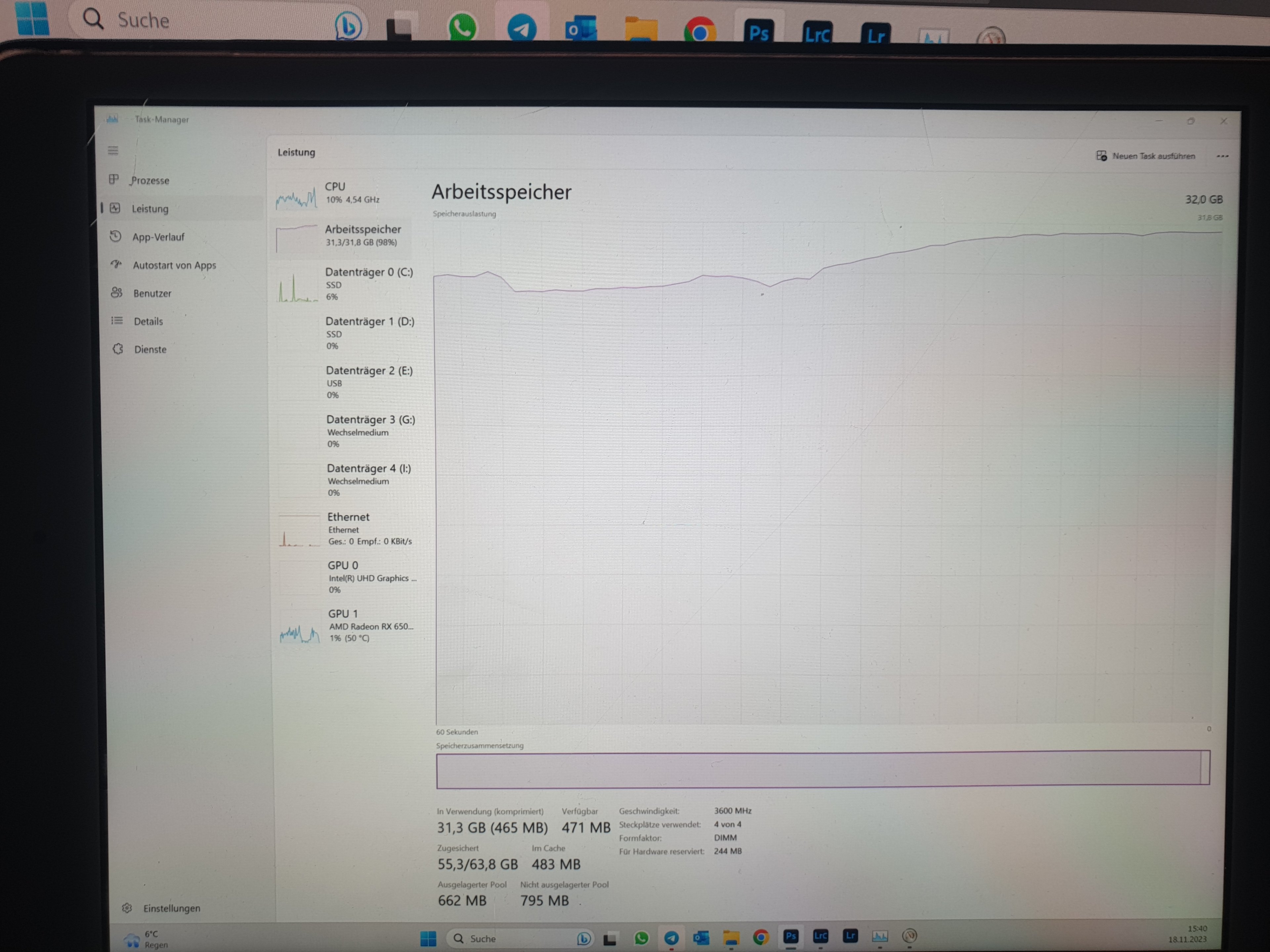

Was mache ich denn falsch...😱
Ich habe 32gb DDR4 Ram mit 3600MHz. (4×8gb)
Obwohl ich das XMP. Profil aktiviert habe, ist mein Ram schon nach dem Starten von Lightroom und Photoshop schon zu 75 % gefĂŒllt. Wenn ich dan anfange zu arbeiten ist der RAM direkt voll.

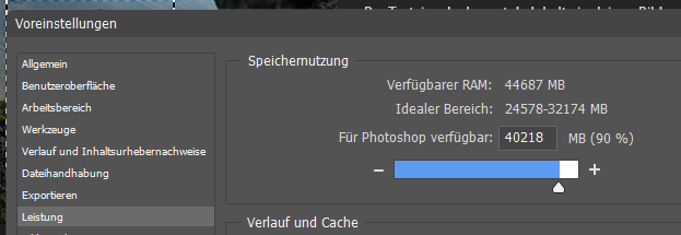

Es gibt Regler in Photoshop und Lightroom wie viel Speicher sie nutzen dĂŒrfen, wenn Du nicht mehr anschaffen möchtest.
Ja aber wenn ich den Programmen weniger Speicher zuteilen,dann werden die Programme ja noch langsamer oder nicht?
kommt drauf an was du damit machst.
Grundsaetzlich gilt: Areitsspeicher soll voll sein. Wenn programme Daten darin vorhalten, falls sie nochmal gebraucht werden ist das super. Wenn ein anderes Programm den Platz dringender braucht, wird er automatischfreigegeben
  • GefĂ€llt mir
Reaktionen: Baal Netbeck
Ich habe ja nichts dagegen das mein Ram voll ist... Aber der braucht dann halt öftermal unnötig lange um seine Arbeit zu machen.
Das XMP Profil hat mit der Auslastung nichts zu tun.
richtig
Da sind 16 Photoshop Tasks aktiv. Das ist niemals unmittelbar "nach dem Starten" oder deine PS Installation hat nen Schuss weg.

Bei mir sieht es so aus:
ErgÀnzung ()
Was kommt bei dir wg. (16), wenn du das aufklappst? Bei mir sind nur 10 Applikation mit am Start. Dann siehst du welche Applikation RAM sich nimmt.
Ja, aber beim Start sollten sie eher das noch nicht nutzen.
Und ja, bei der Nutzung kann man das festlegen.
Und welche Regler sind das oder kann man Lightroom nur einen begrenzten Teil vom Arbeitsspeicher zu ordnen?
