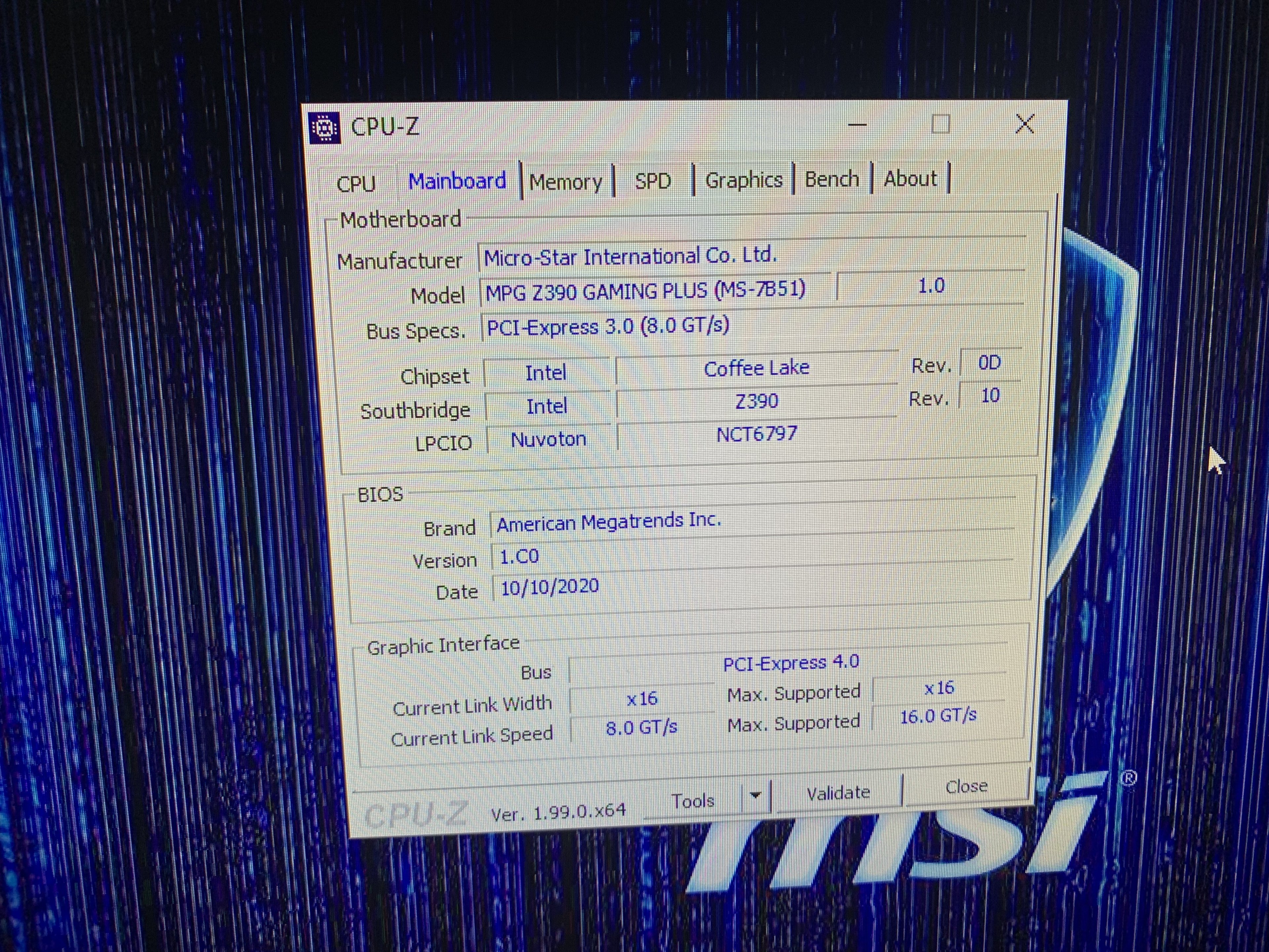

Indem man liest was einem im BIOS angezeigt wird? In deinem Screenshots steht die aktuell verwendete Version... ;)

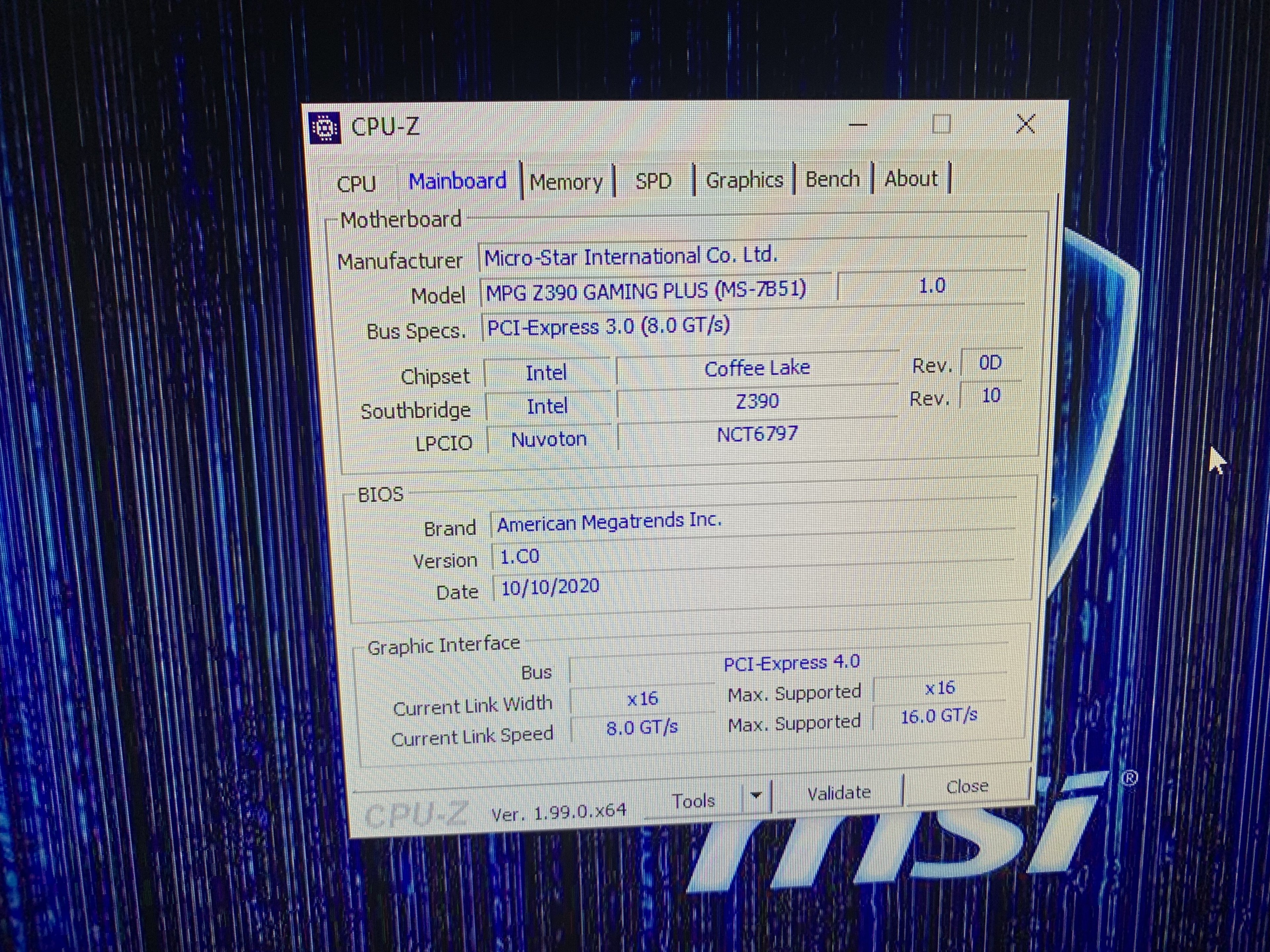

Okey und ist mein bios aktuell oder muss ich ein bios update machen ? Ich kenn mich leider null aus

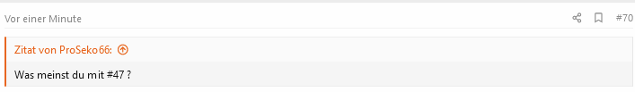

Was meinst du mit #47 ? Bin neu hier , meinst ich muss erst mal keine Einstellungen was Ram betrifft vornehmen ? Ich habe etwas ruckler im Spiel . Dachte es kommt vielleicht davon

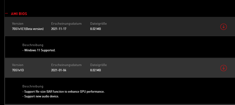

Nein dein BIOS ist nicht aktuell. Es gibt noch 2 weitere BIOS Versionen nach deiner, welche jetzt auf deinem Mainboard installiert ist. Hier ist, was MSI mit den Versionen verändert hat.
Jetzt kannst du entscheiden, ob du die Änderungen unbedingt benötigst.
Also die Beta Version lieber nicht ? Lohnt sich das Update zu machen ?
Neben jedem Post von den Usern hier im Thread steht die Postnummer. Meine hier ist gerade #70.
@Baal Netbeck meint, du sollst bei 47 schauen.
Die Beta setzt nur BIOS Einstellungen auf einen bestimmten Wert für Windows 11. Das kannst du auch selbst machen. Das wären zum Beispiel der UEFI Bootmodus und Secure Boot auf Enable.
Dein Windows scheint aber im CSM und nicht UEFI installiert zu sein. Daher nein, lass es. Sonst bootet dein Windows nicht mehr.
In deinem Fall eher nein.

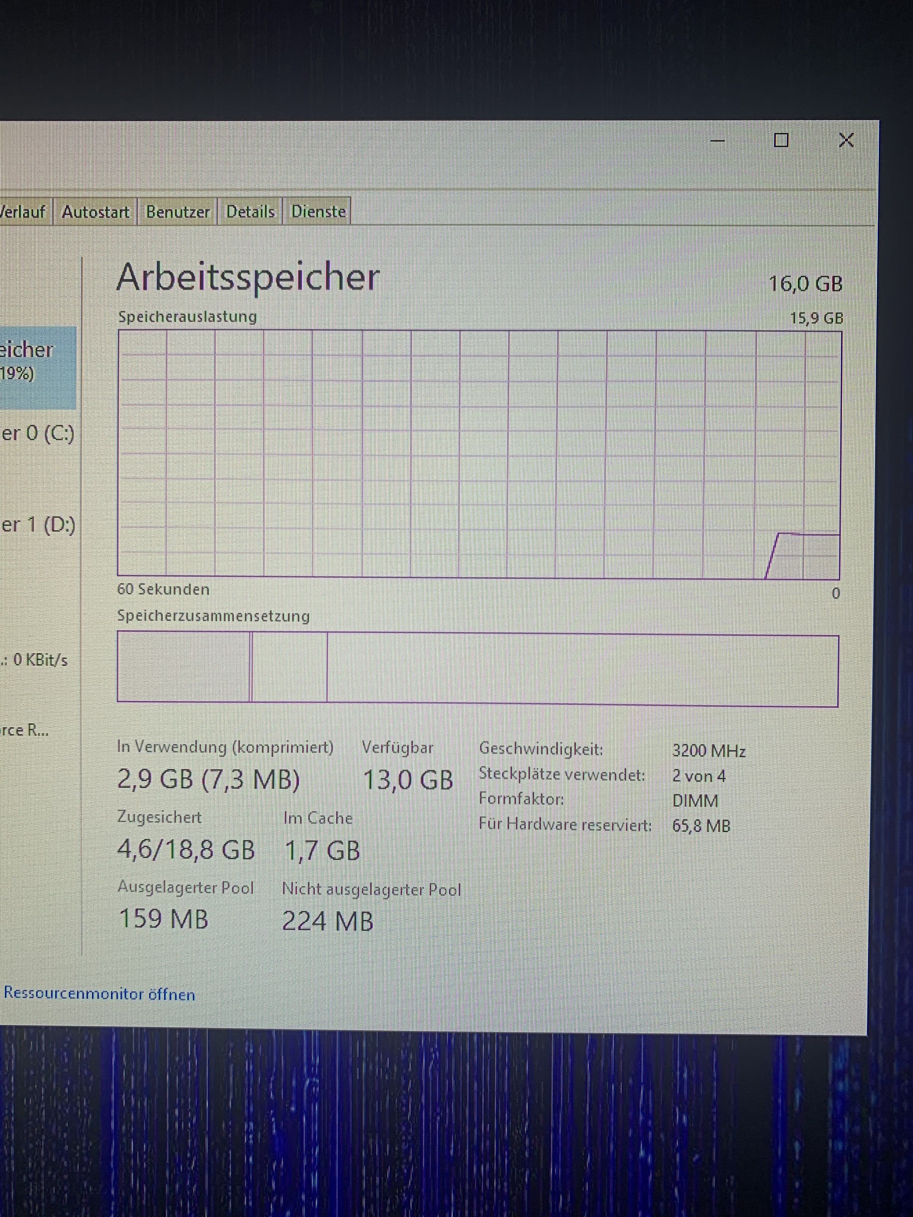

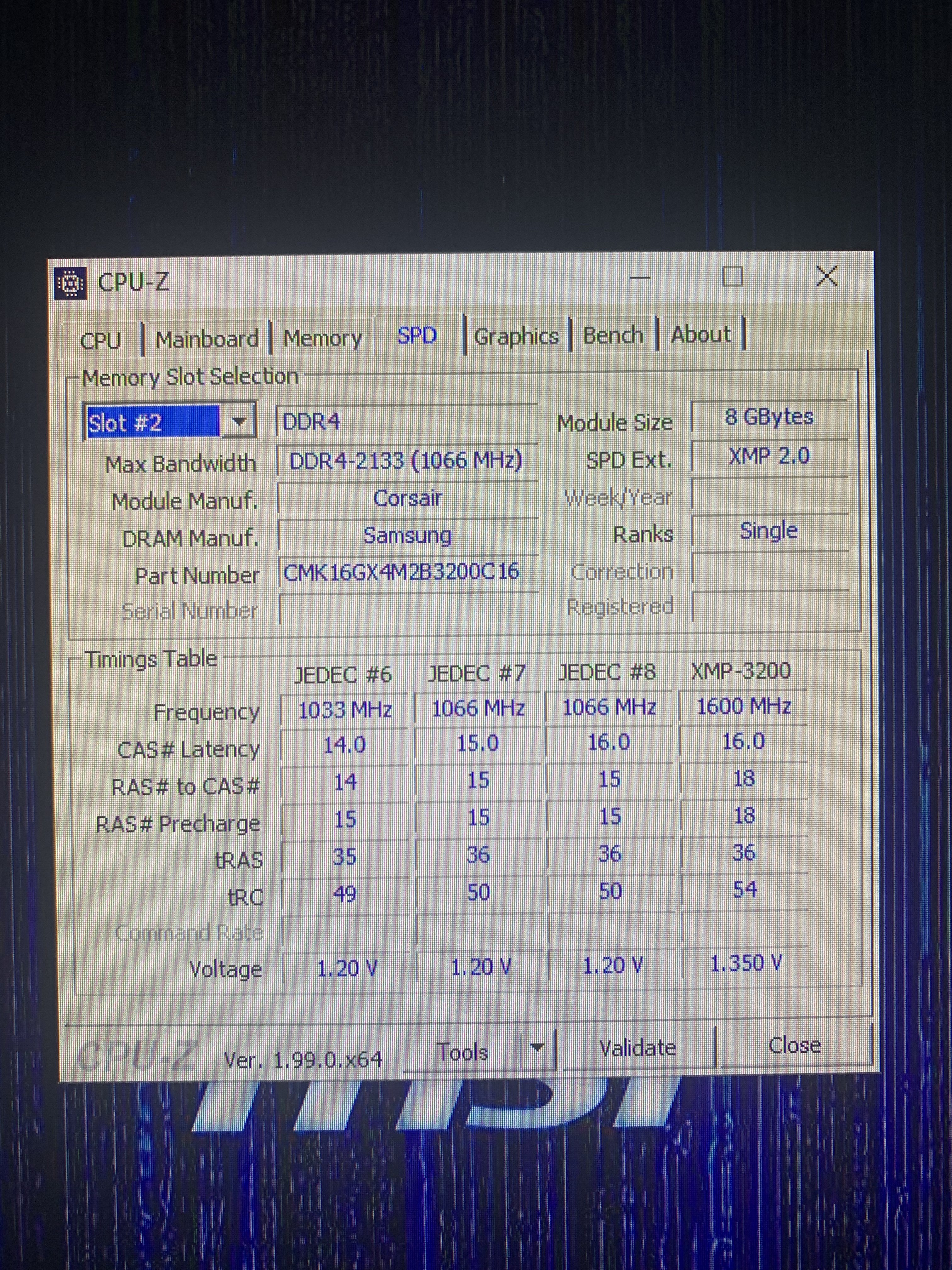

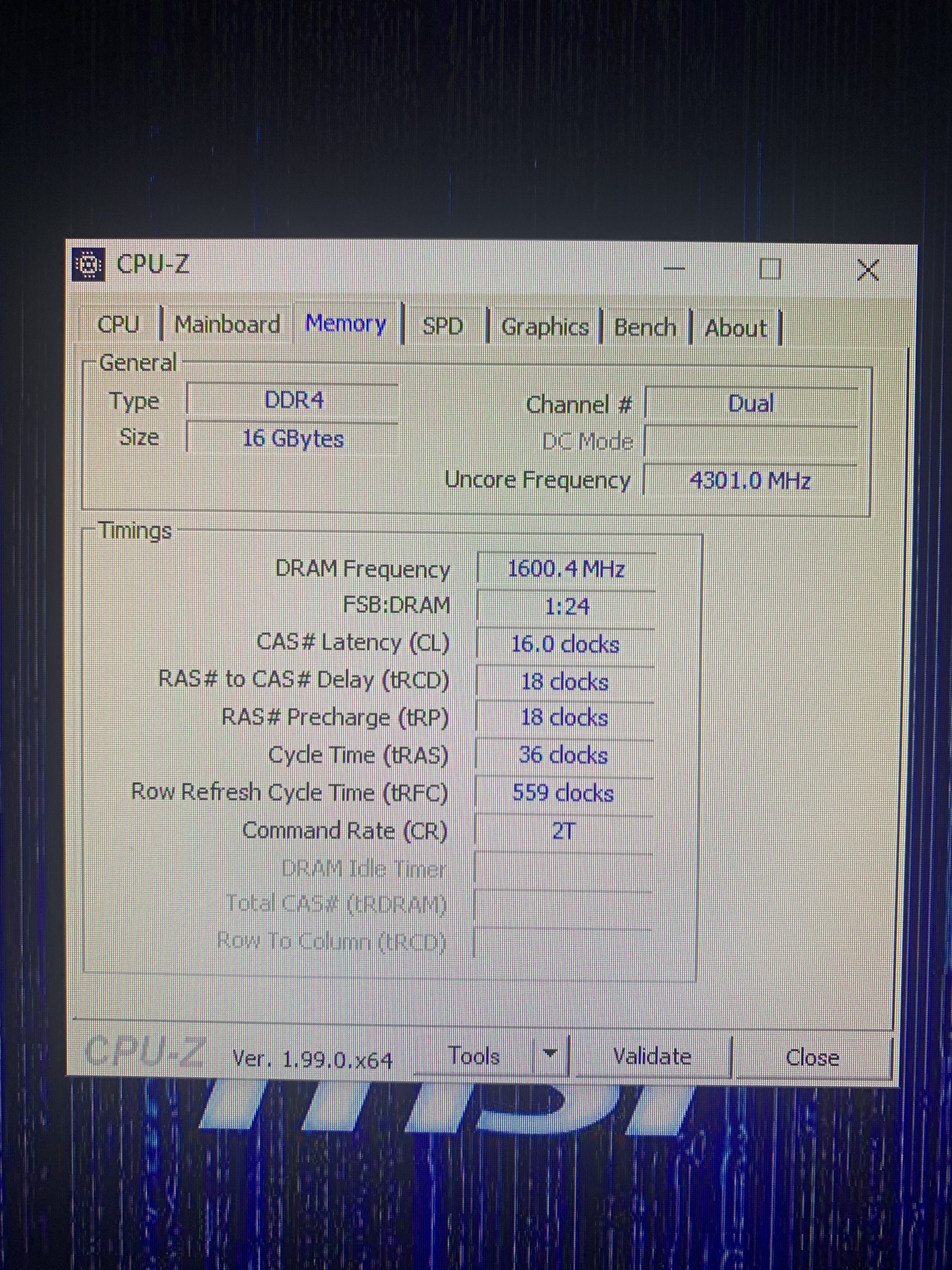

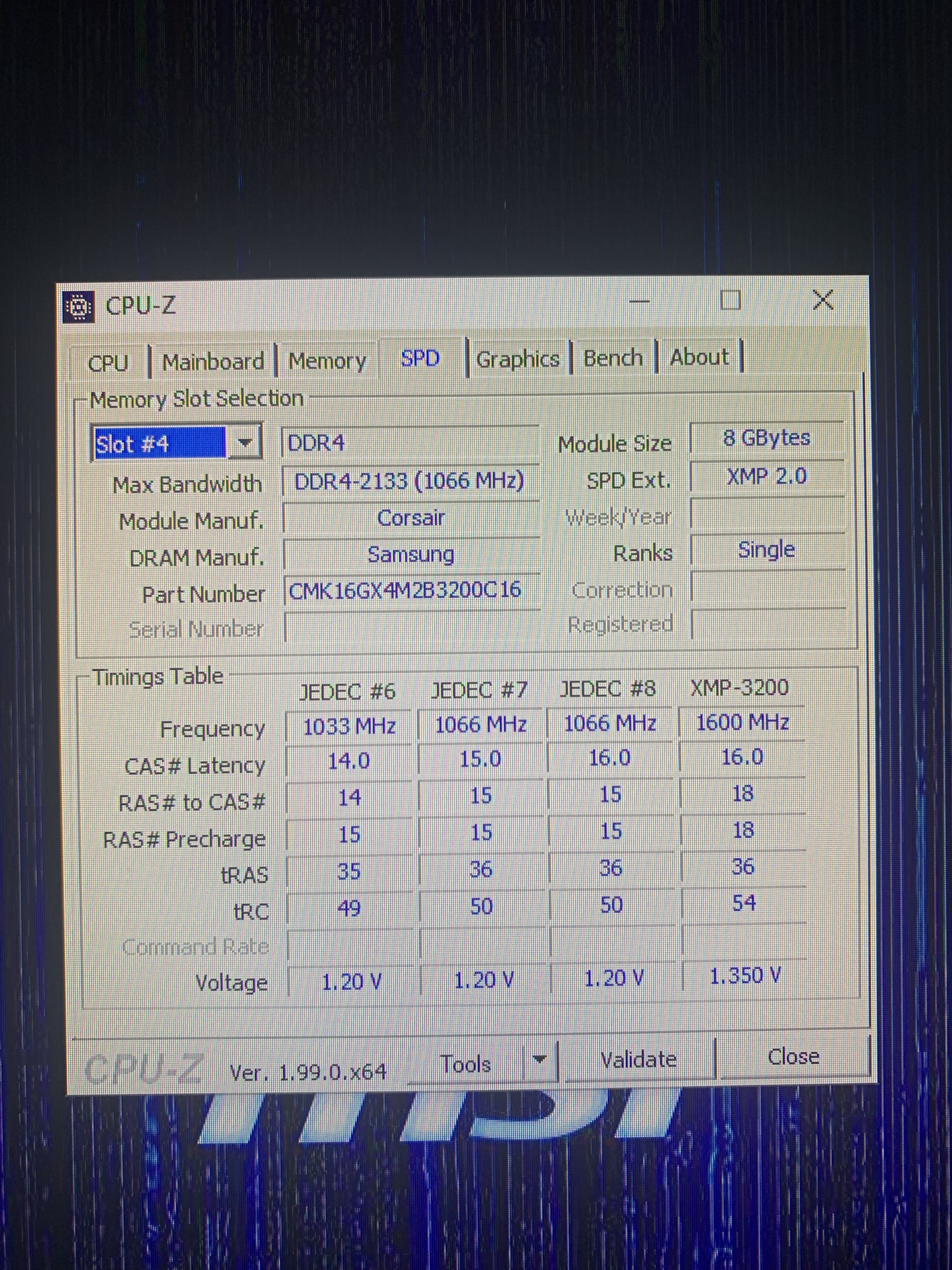

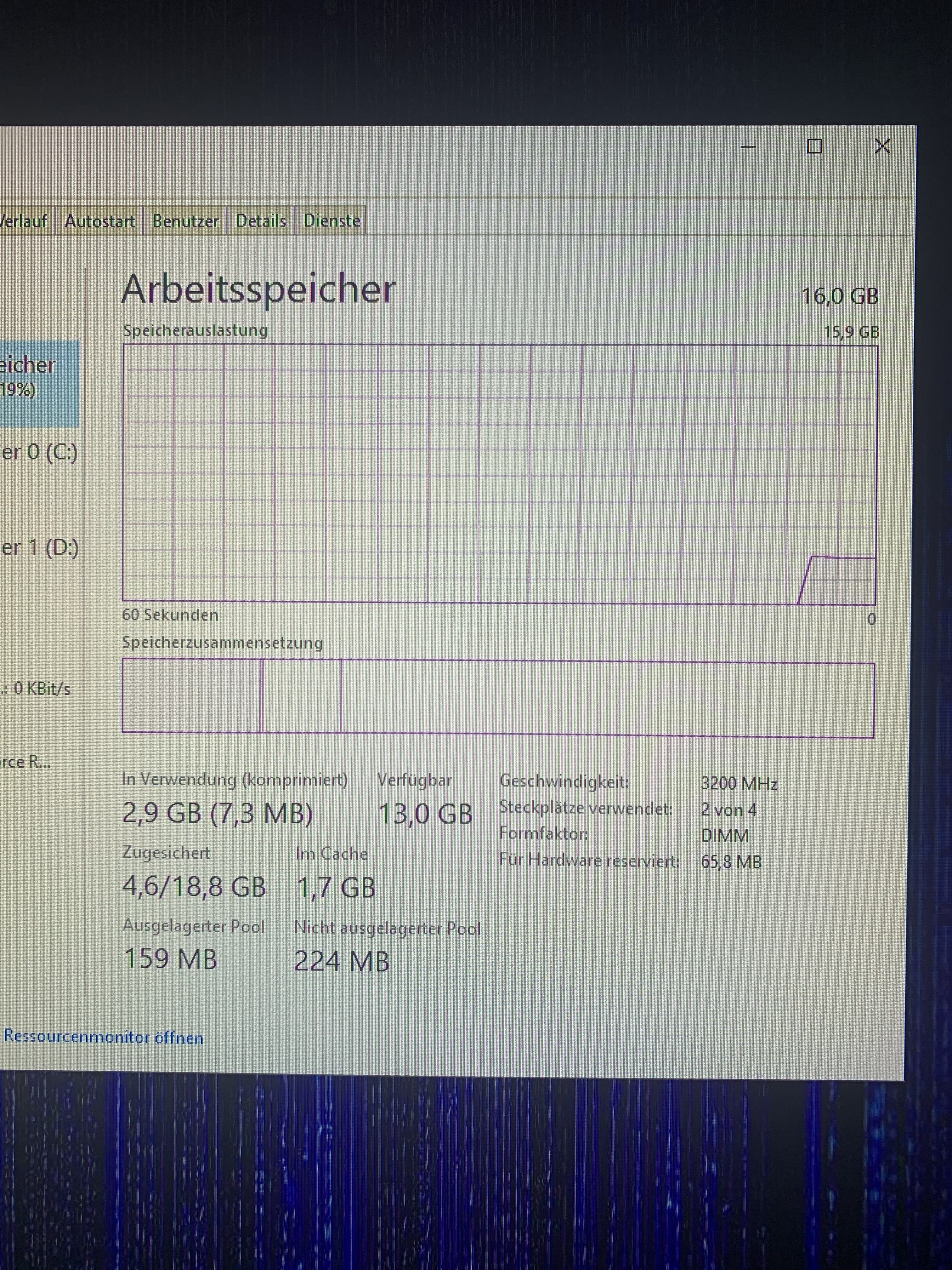

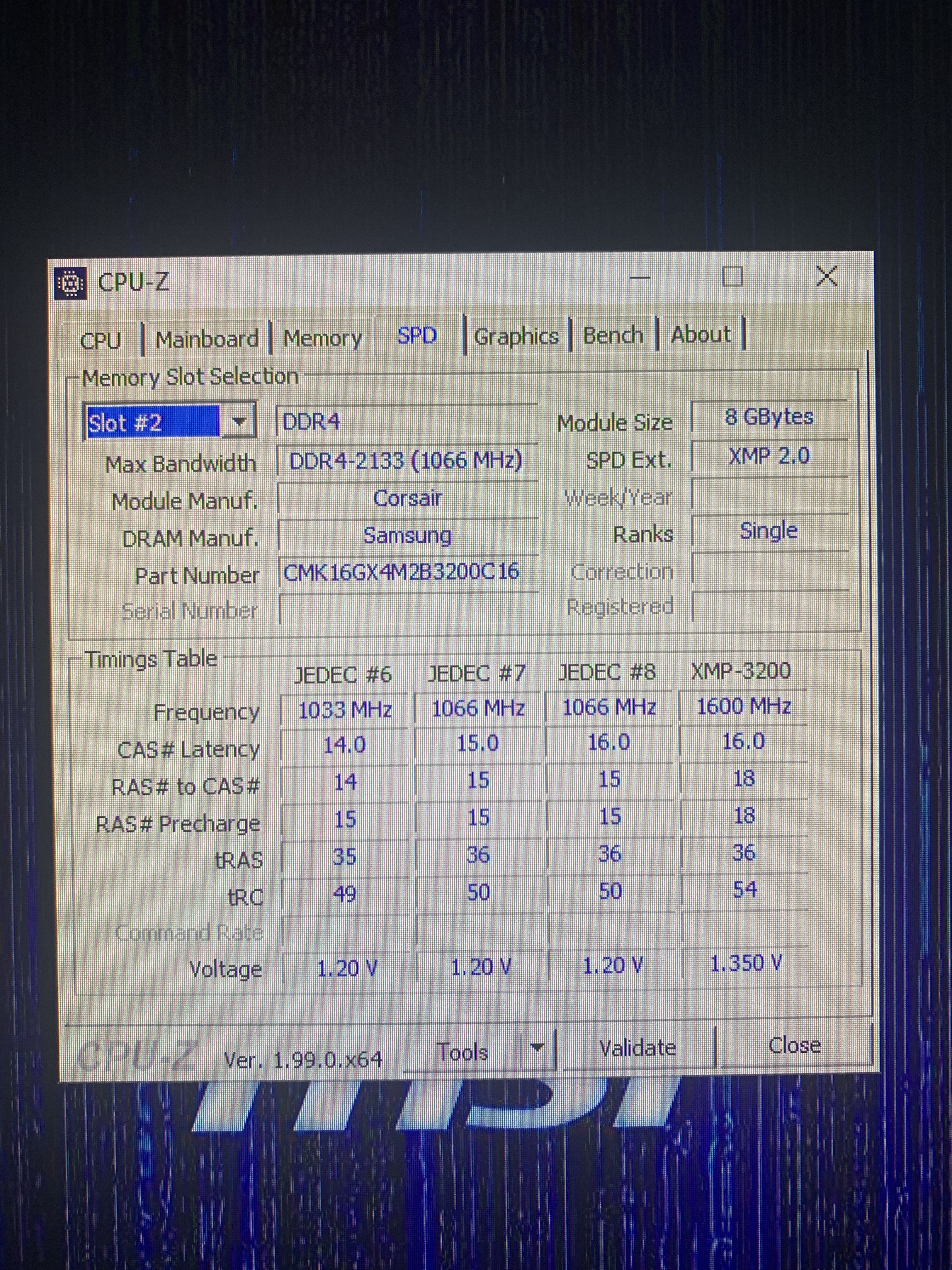

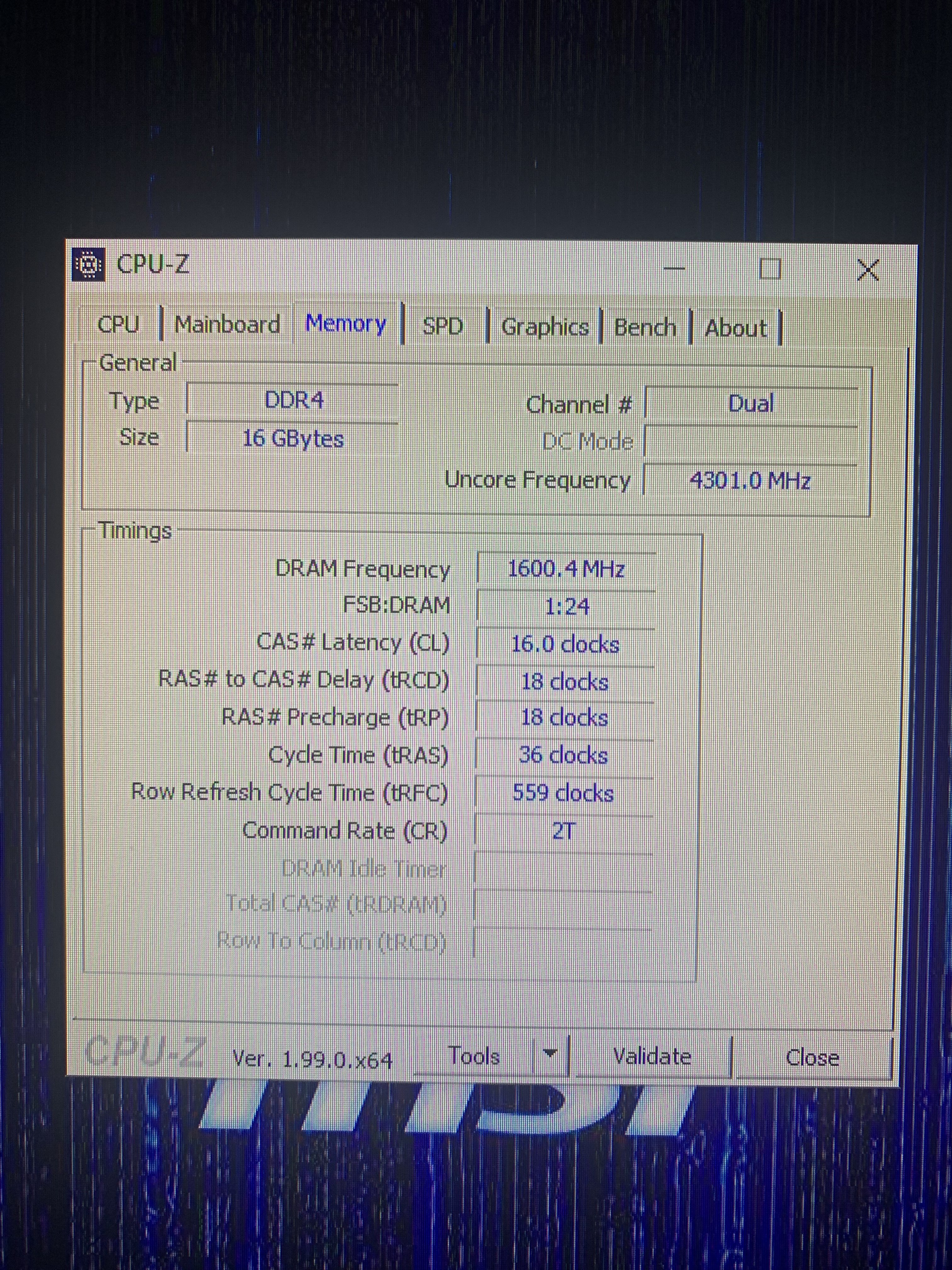

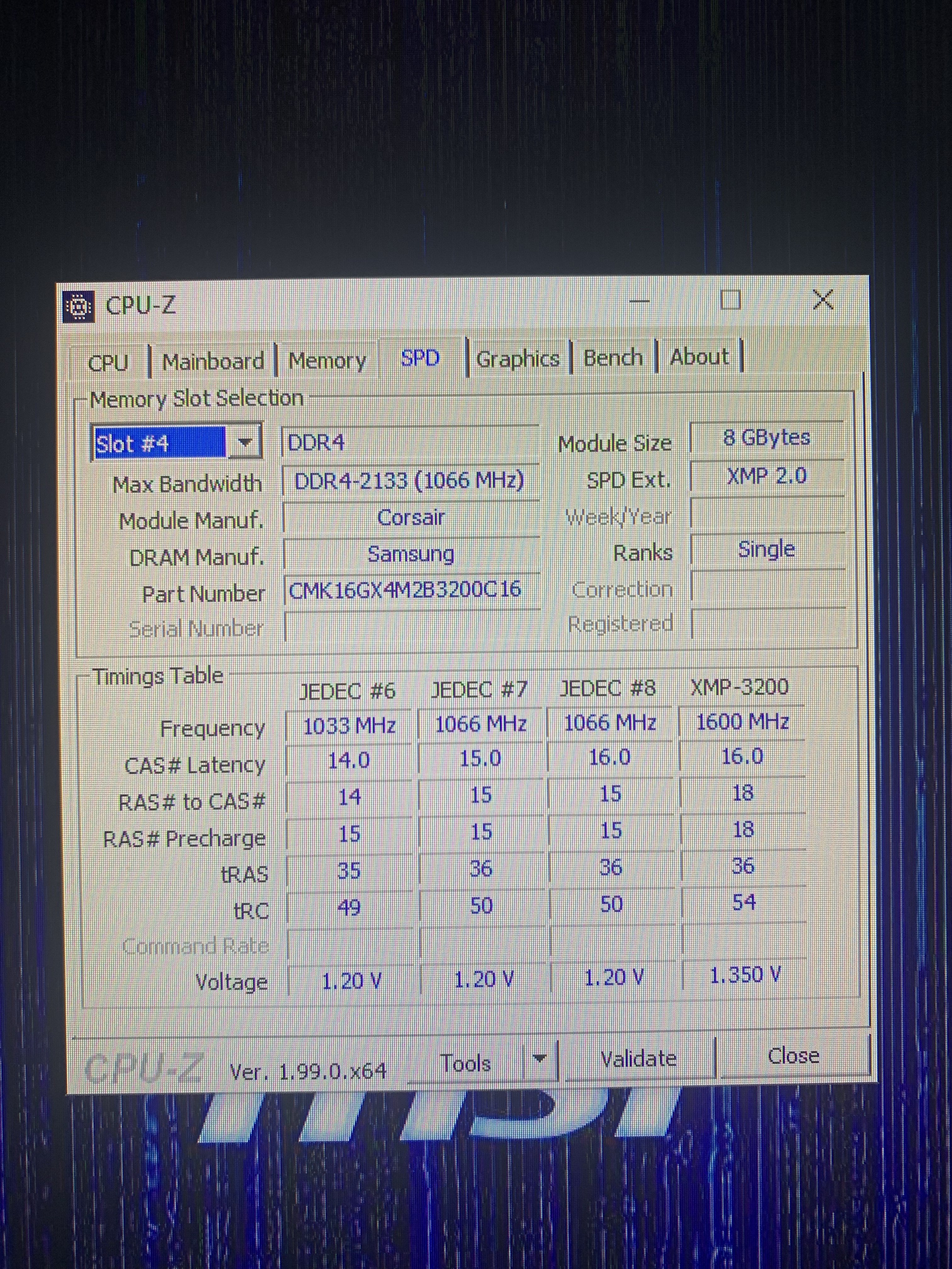

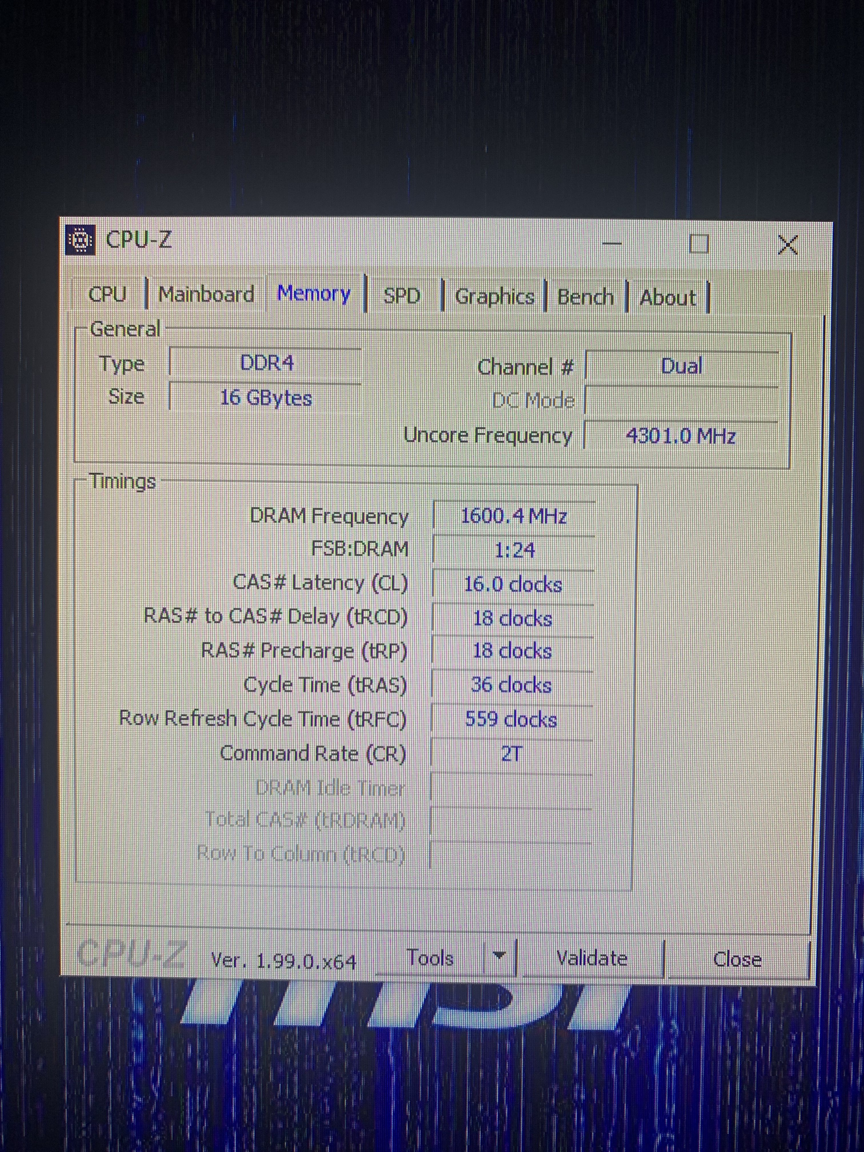

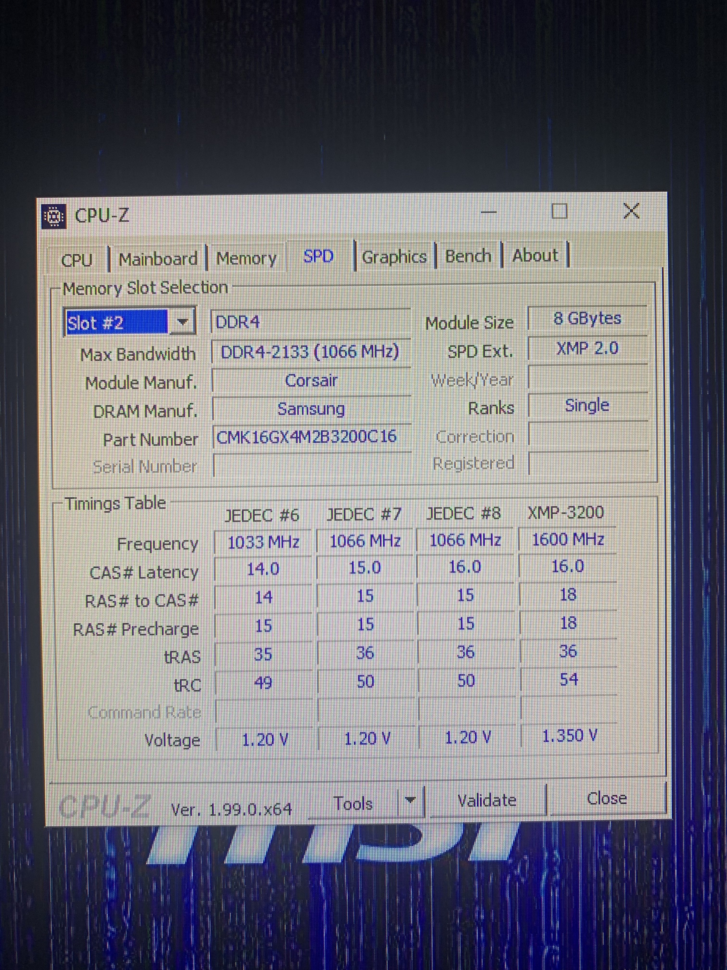

Ich habe jetzt die zwei Riegel wieder entfernt und xmp Profil wieder geladen . Jetzt sieht alles so aus . Meint ihr es ist alles in Ordnung ?
Ich versteh nur nicht warum bei SPD in Ranks (Single) steht und nicht (Dual)

Ich habe jetzt die zwei Riegel wieder entfernt da ich Probleme mit der Instabilität und Performance hatte und xmp Profil wieder geladen . Jetzt sieht alles so aus . Meint ihr es ist alles in Ordnung ?
Aber abgesehen davon sieht alles normal aus oder ? Sollte ich jetzt trotzdem ein memtest machen oder brauche ich das nicht ?

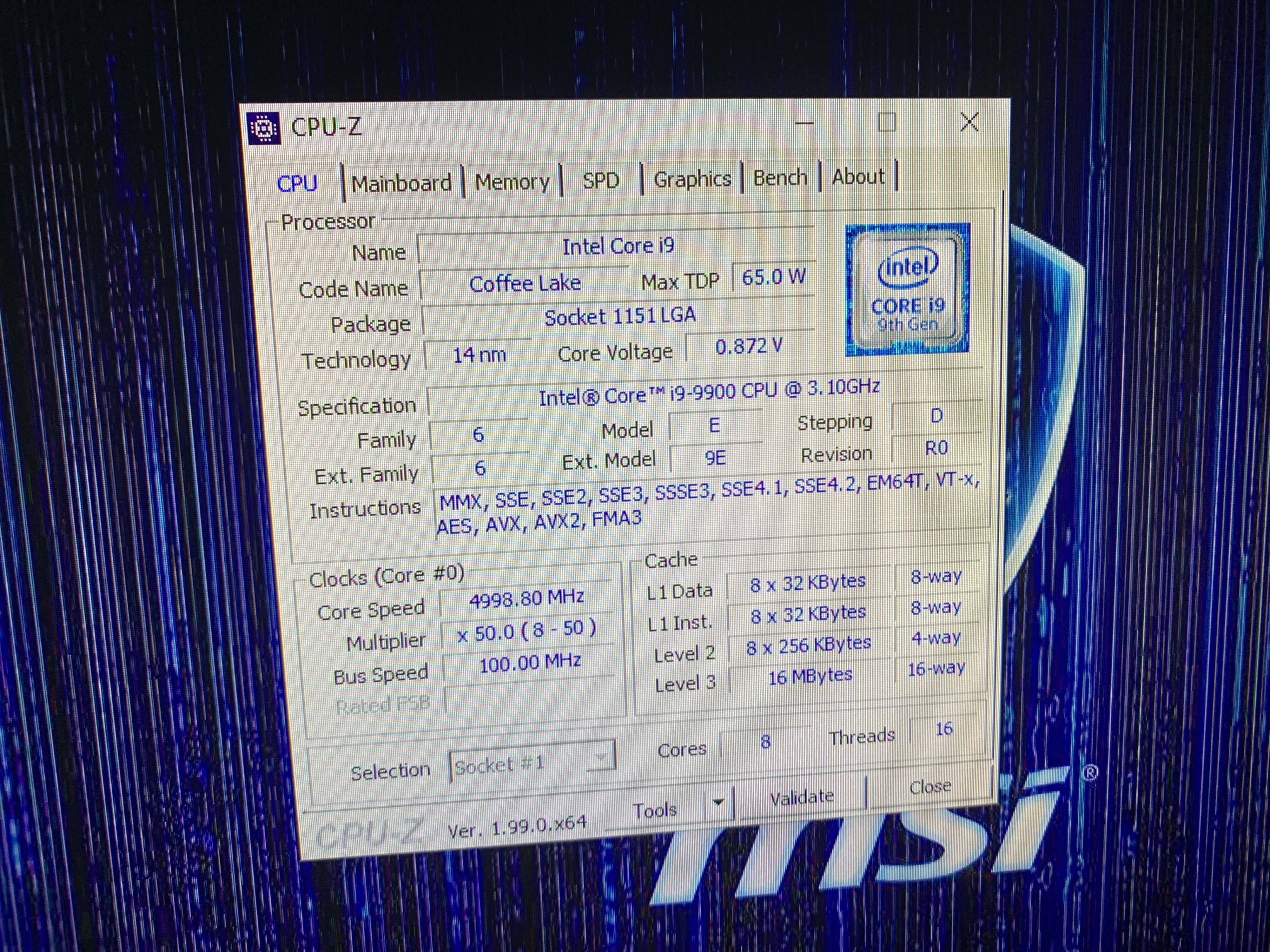

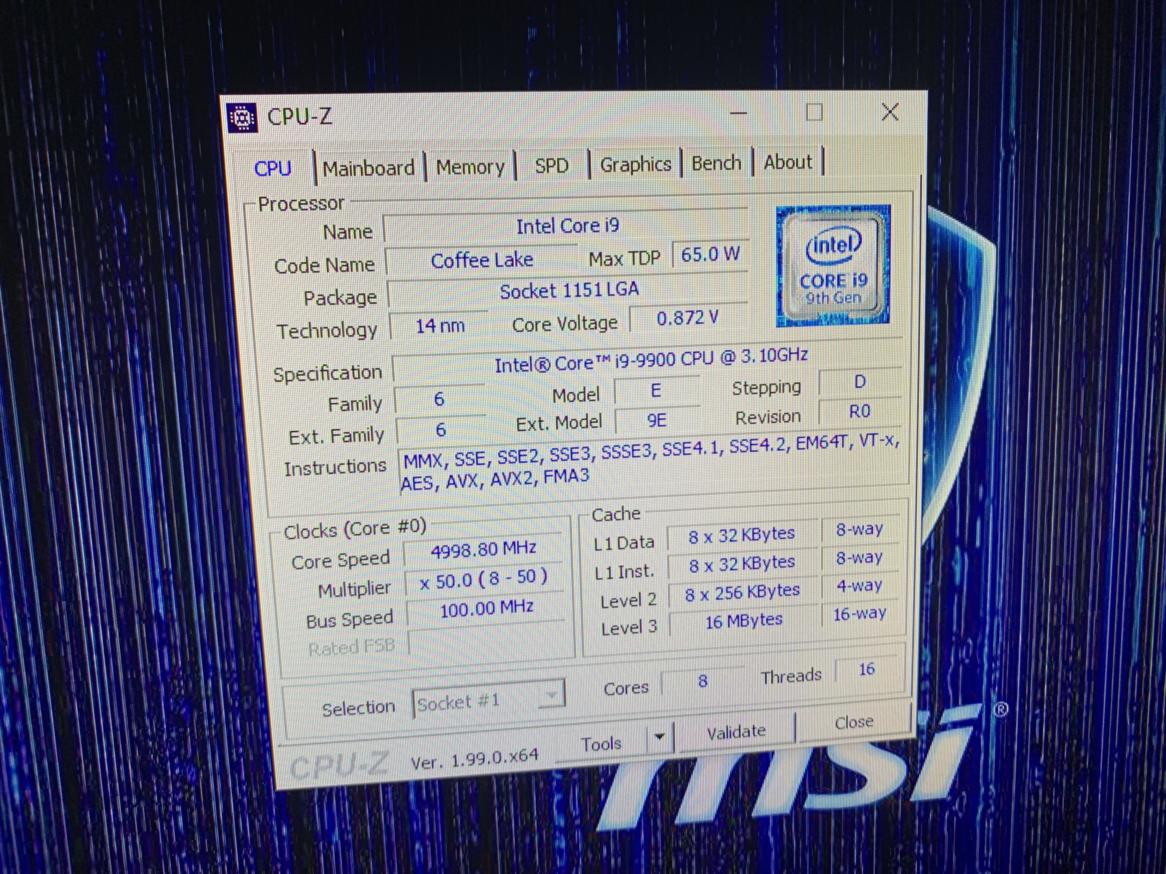

Auch bei den vielen Fotos, mal welche machen wo die CPU ersichtlich ist. Geht auch bei deinem Programm.
Single- und Dual-Rank hat nichts mit Single- und Dual-Channel zu tun falls das hier für Verwirrung sorgt.
Reaktionen: Baal Netbeck
Dual Channel (ist eine Technologie) und Single Rank (die Speichermodule sind nur an einer Seite des Riegels) sind zwei verschiedene Sachen.
Hier cpu und mainboard

Single und Dualrank ist der mechanische Aufbau der Riegel
Single- Dual- Tripple- Quad- Octachannel ist eine Zugriffsmethode auf die Speicherzellen.
Ja aber ich habe ja die Riegel im Dual Channel , also bei Memory steht es so , bei spd aber Single Channel . Meine Frage ist nun ob alles gut aussieht ? Also so wie es aussehen soll mit den RAM ?
