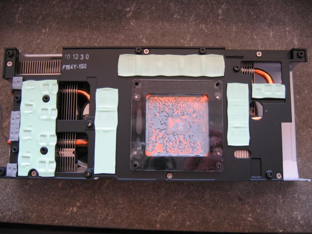

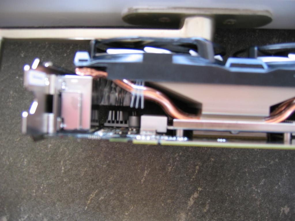

Schau hier, ich habe die gewaltsame Lösung, da ich auch nicht alle Infos zusammen hatte.
https://www.computerbase.de/forum/t...m-arctic-cooling-accelero-xtreme-plus.883777/

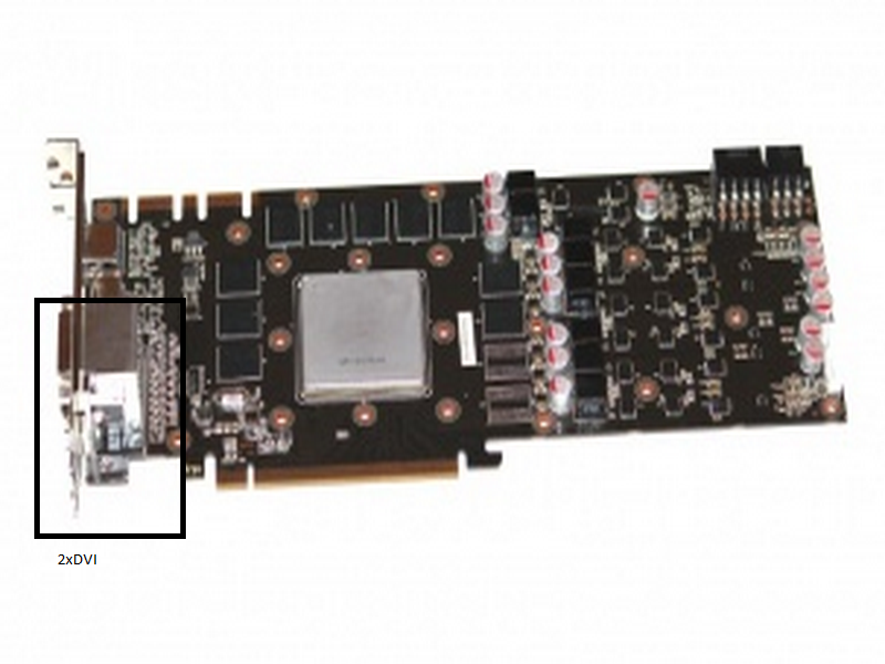

Mußt du halt versuchen das überall wo die Wärmeleitpads drauf waren, einen Kühler drauf bekommst. Habe ich auch so gemacht. Bei mir sah das so aus, Bild.
Zum anderen, wenn deine Karte 2xDVI nebeneinander hat, dann paßt der AC gar nicht drauf.

P.S. obwohl meine Karte 2x DVI nebeneinander hat passt der Kühler druaf.
