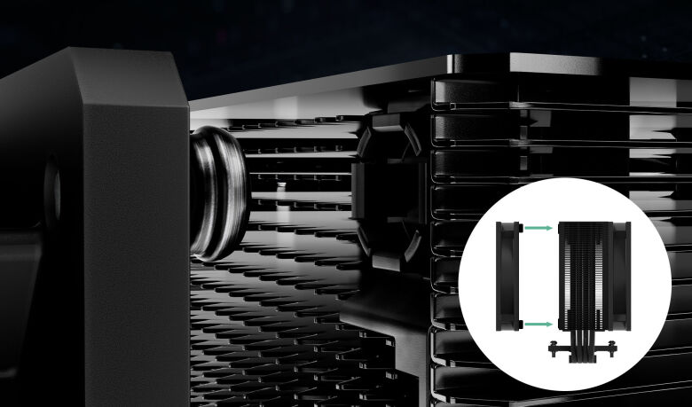

Ich nehme mal stark an, du meinst das hier?
Das ist ein reiner Druckknopf, den man mit leichtem Kraftaufwand wieder abbekommt.
Nicht reissen, nicht ruckartig, sondern einfach versuchen zu lösen. Wenn es gar nicht geht, kann man auch mit etwas weichem darunter, zb ne alte Plastikkarte oder ähnliches.
