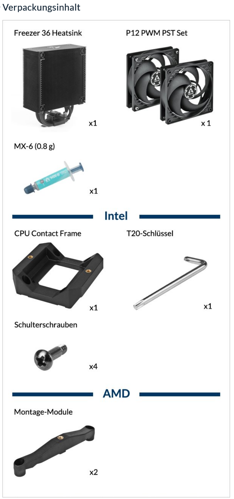

Heute sind mein neuer 5700x und mein Arctic Freezer 36 angekommen. Bei der Kühlermontage stoße ich jedoch gerade an meine Grenzen. Ich stelle fest, dass es die üblichen Abstandshalter nicht mehr gibt, sondern diese kleinen ,,Streben“ integrierte Abstandshalter haben. Jedoch habe ich mit diesen keine Chance, dass ich die Backplate mit diesen Haltern zu verschraube, damit nichts mehr wackelt. Im Gegenteil, es wackelt alles wie ein Kuhschwanz und ist nicht ansatzweise fest. Was mache ich falsch? Mitgeliefert sind nur 4 Schrauben und die bekomme ich einfach nicht weit genug rein.
Danke.

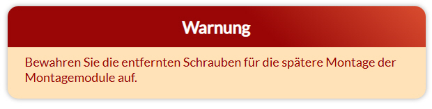

Du musst die Originalschrauben verwenden. Die mitgelieferten sind nur für Intel-MBs.
Hast Du dir die Anleitung mal angesehen?
https://support.arctic.de/freezer-36r4

Das erklärt einiges. Naja diese Schrauben habe ich schlichtweg nicht mehr. Was mache ich nun?
Kabelbinder versuchen das alles zu lösen oder beim Hersteller anfragen.
@Merlin352 Ein Standard AMD Kühler dessen fest verbaute Schrauben in die Backplate gepasst haben.

Na wenn du die Originalbefestigung für den Standardkühler hast, dann hast du doch auch die Originalschrauben.. Oder steh ich jetzt im Wald?🤕
Oh ich seh jetzt, ein Wraith Spire oder Stealth... ☹️
Ich hatte das gleiche Problem beim neugekauften Freezer. Die Anleitung bei Arctic zeigte, dass die zwei Abstandhalter dabei sind, auf die eine ich nenne es "Brücke" geschraubt wird. Mitgeliefert wurde eine fertige Kombination dieser Bauteile und vier Schreiben, die zu lang waren. Sprich, bei mir wackelte es auch gewaltig. Gelöst habe ich mit passenden Schrauben aus meiner Sammlung.

Warum wird sowas weggeschmissen oder verlegt. Ich mach die in ne kleine Tüte, die wird mit n' Edding beschriftet und die Tüte geht in den Mainboard-Karton...
Anyway, du kannst sowas auch nachkaufen.
Wenn du das Maß der Schrauben hast, kannst du die natürlich auch einzeln kaufen. Allerdings weiß ich nicht welches Gewinde da genutzt wird, befürchte aber das es ein UNC-Gewinde ist (vermutl. #6-32).
Also wirds eh schwierig hier im Land der Metrischen...

Die vier Schrauben sind für die Montage auf nem Intel Sockel!

Die mitgelieferten Schrauben sind nur für Intel, du sollst die orginalen Schrauben, die beim AM4 oder AM5 Bracket dabei sind verwenden. Du hattest ja dann eine eigene Lösung.
