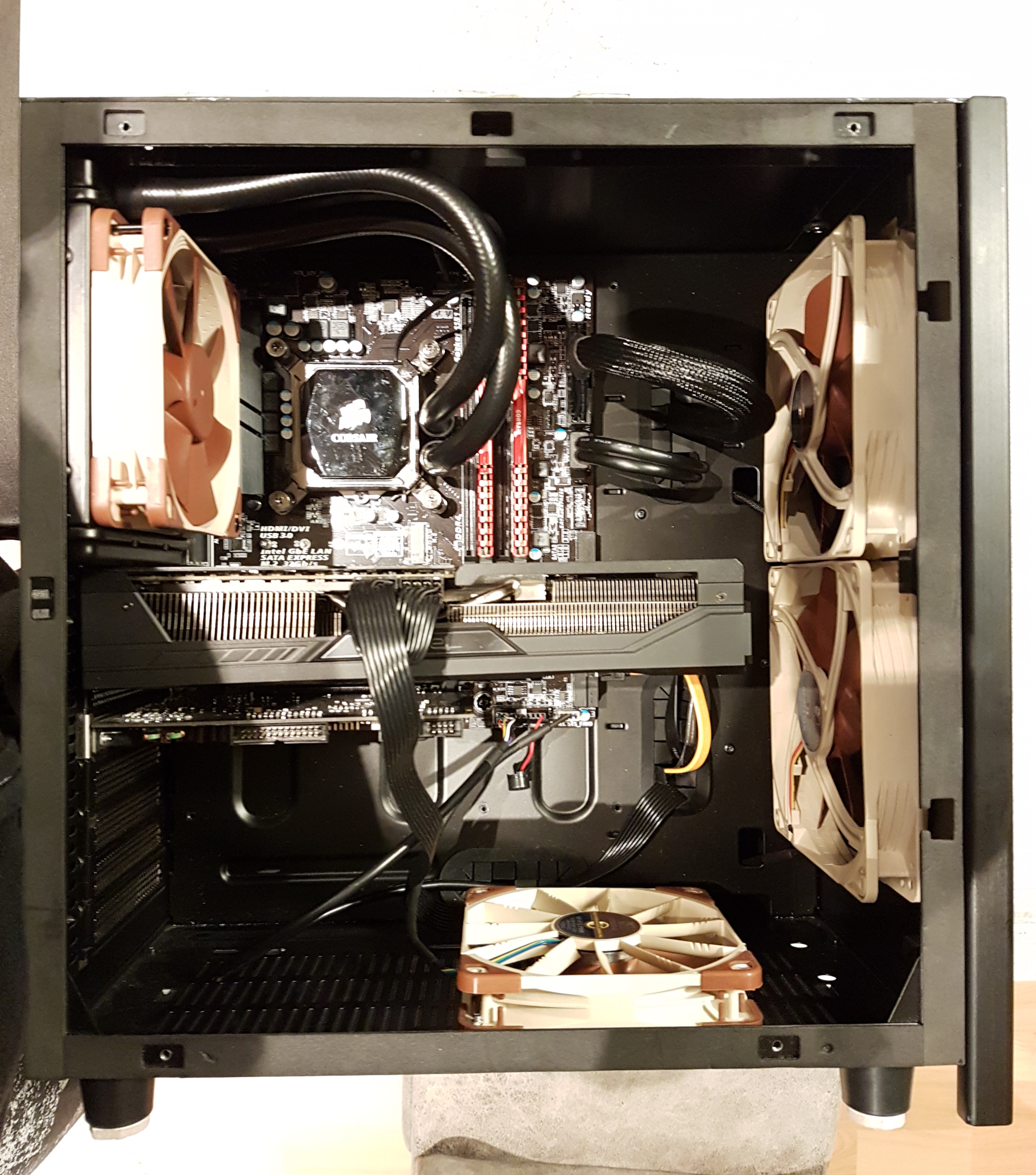

Hier mal ein Foto...habe jetzt eine H60i v2, trotzdem gleicher Effekt. 20190127_212921.jpg
Wie warm wird denn die Vega56? Du blockierst mit der Soundkarte(?) den ersten Lüfter, dadurch wird die Karte bestimmt ordentlich ins System heizen. Die AiO kann natürlich nicht besser kühlen als die im Gehäuse herrschende Temperatur.
Aber dazu wäre das mal interessant zu wissen, wie warm dein System wird.
Wie schnell drehen die Gehäuselüfter denn?
Wenn ich das richtig sehe kann die warme Luft da nirgends raus. Du pustest nur rein und hinten steckt die aio und blockiert die Abwärme nach draußen
Hast du mal geprüft ob sich die Temperaturen bei offenem Gehäuse positiv ändern?
Reaktionen: DubZ
Der Lüfter der AIO ist also der Einzige, der warme Luft aus dem Gehäuse transportiert?
Phuu wie schnell dreht der denn?
Ausserdem blockiert die Karte drunter die Vega, die wird auch gut heizen.
Lass mal ein HWINFO64 beim BF mitlaufen und zeig uns denn den Bildschirm füllenden Screen davon.
Lüfterdrehzahlen, Gehäuse, CPU und Mainboardtemps sind interessant.
Deine Gehäusetemps sind sicher sehr hoch. Und die AIO kann nur damit kühlen was Gehäuseluft da ist. Wenn das also sau warm ist, wird die CPU auch warm. Die Vega heizt beim Gamen das kleine Gehäuse dazu weiter und weiter auf und damit die Luft um die CPU zu kühlen. Die CPU wird also wärmer und wärmer.
Kleine Gehäuse und leistungsfähige Komponenten sind nie einfach.
