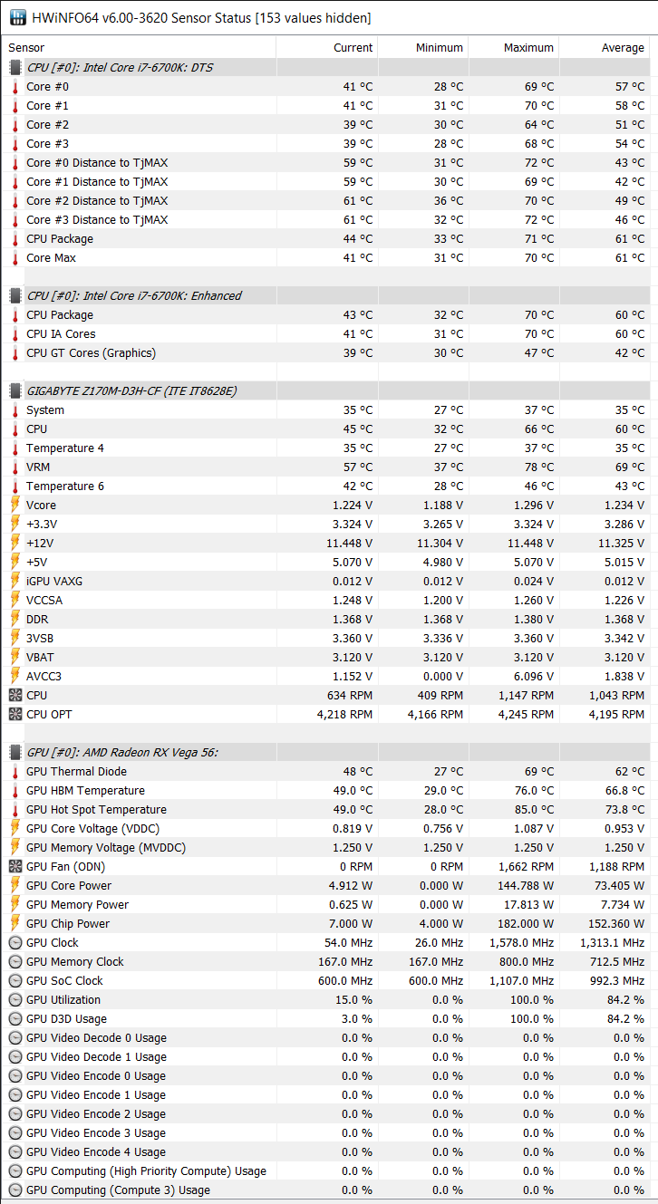

So,
habe den Kühler mal an die Front geklemmt, so daß er frische Luft von außen bekommt. Und ich denke es ist besser geworden (s. Foto). "System" ist damit die Innentemperatur gemeint? Welche der Werte sind denn relevant für mich?
LG
Die Werte der einzelnen Kerne, VRM und GPU. Da immer das Maximum im Auge behalten. Aber das sieht nun ok aus.

Sieht doch gut aus, System ist normal das Mainboard.
Alles im Grünen Bereich auch die Grafikkarte würd ich meinen.

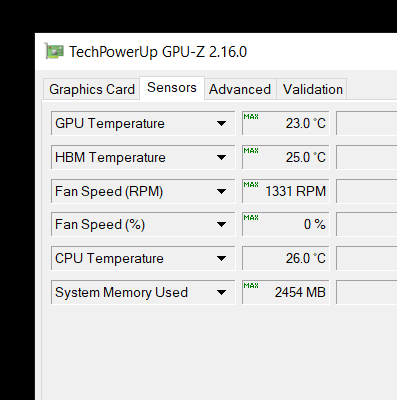

@ DubZ
Ich nutze GpuZ - dort wird auch der Wert für die CPU angezeigt (s. Foto).
LG

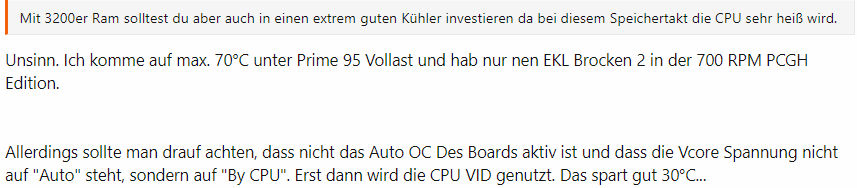

Habe im Forum ein wenig gestöbert bin dann auf eine Thread gestoßen wo das hier stand:
Auch wenn ich mich weniger gut auskenne - aber könnte die Aussage evtl. was mit meiner Lösung zu tun haben?
LG
Das wird kaum der Grund sein.
Der RAM braucht bei höherem Takrt nur unwesentlich mehr Saft. Und verursacht nur unwesentlich mehr Hitze.
Dein Problem war, dass du den Radi hinten mit warmer Gehäuseluft gekühlt hast und es keine anständige Abluft nach aussen gab.
Jetzt hast den Radi in der Front, der wird also mit kühler Aussenluft gekühlt und du hast nen Lüfter hinten der die warme Gehäusseluft raus bläst.
