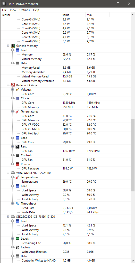

Hab gerade mal 10min den Valley laufen lassen um Temperaturen auszulesen. Deine Gehäuselüftung ist sonst in Ordnung ?

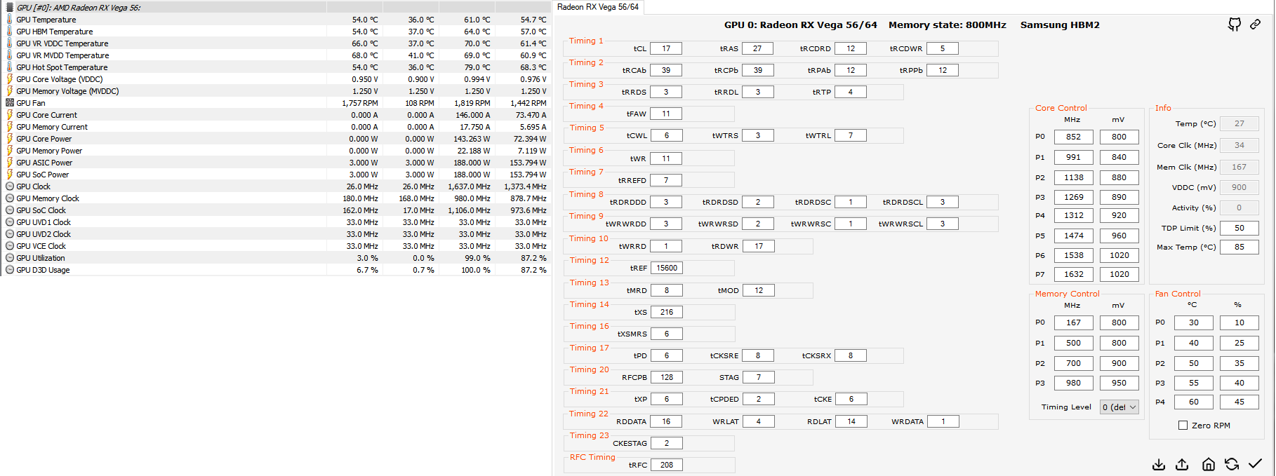

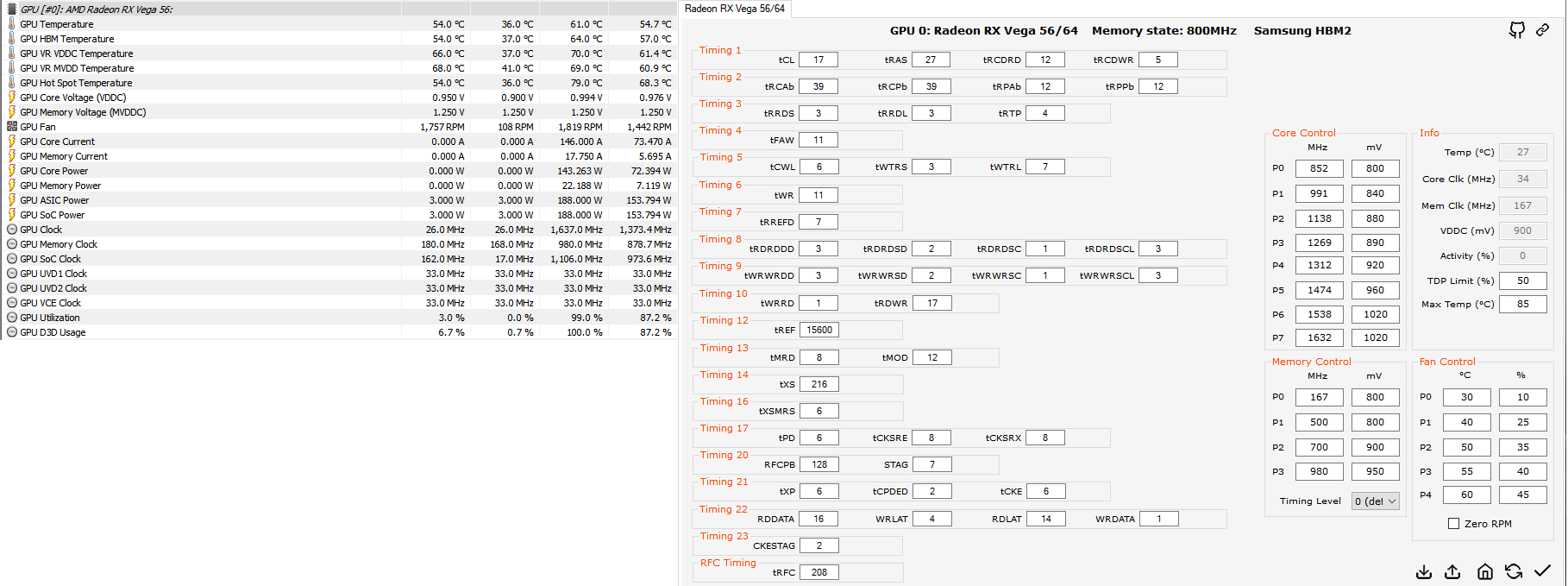

So..mal nach 5 Minuten Satisfactory - Gilt im Prinzip für jedes Fordernde Spiel indem GPU und CPU arbeiten müssen. Wenn ich länger Spiel lande ich auch gern mal bei 98Grad Hotspot.
Gut - die Karte rennt da durchgehend auf 100% aber merkwürdig is das schon.
Hatte früher nen FHD 60FPS mit Chill an - da hab ich das natürlich nciht gemerkt dass die so warm wird - hab sie ja bei 60fps gekappt xD
Nu Spiel ich halt auf 3440x1440 mit 60-100fps - da muss die natürlich schon rennen.
Ich überlege gerade wie ich meinen GPU Core (VDCC) auch mal auf 1,050 V bekomme wie bei dir.
Bei Superposition, selbst in 4k , bleibt er immer noch unter 1V.
Reaktionen: Fuchiii
