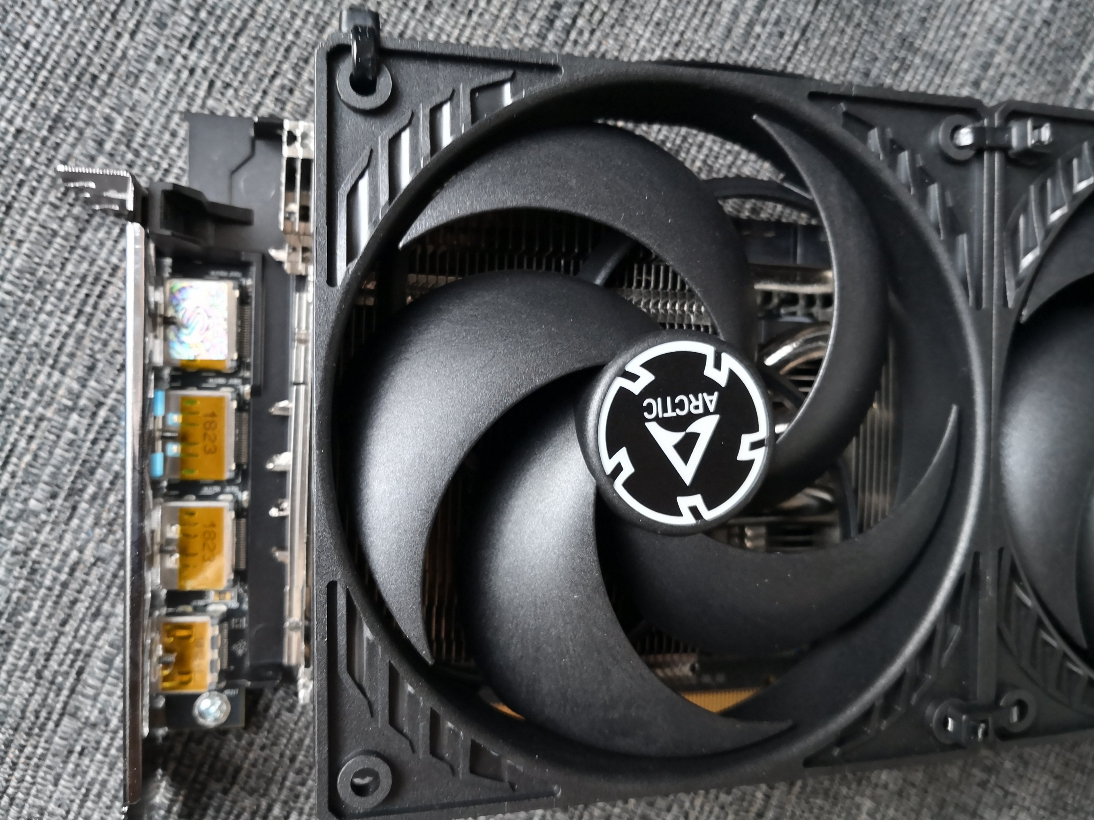

Ghetto Mod Vega 56 Pulse - leicht und günstig

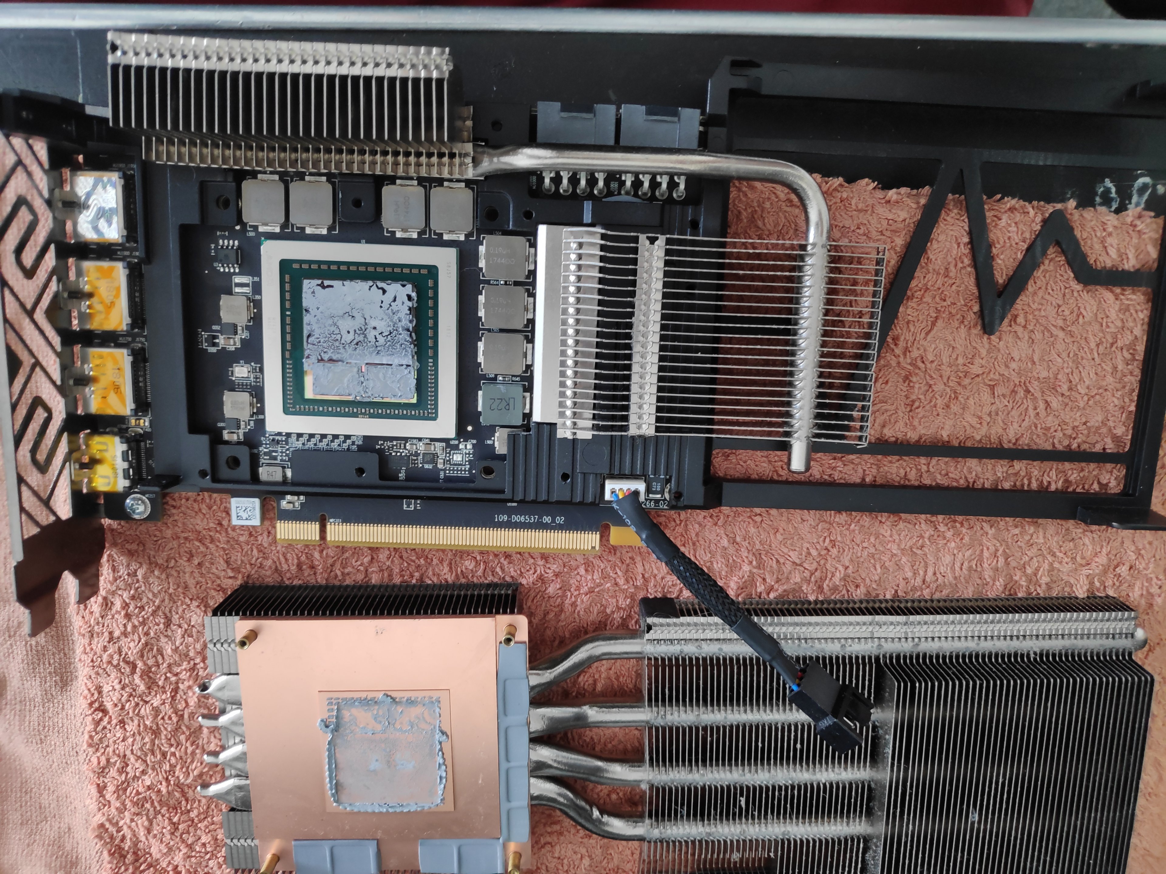

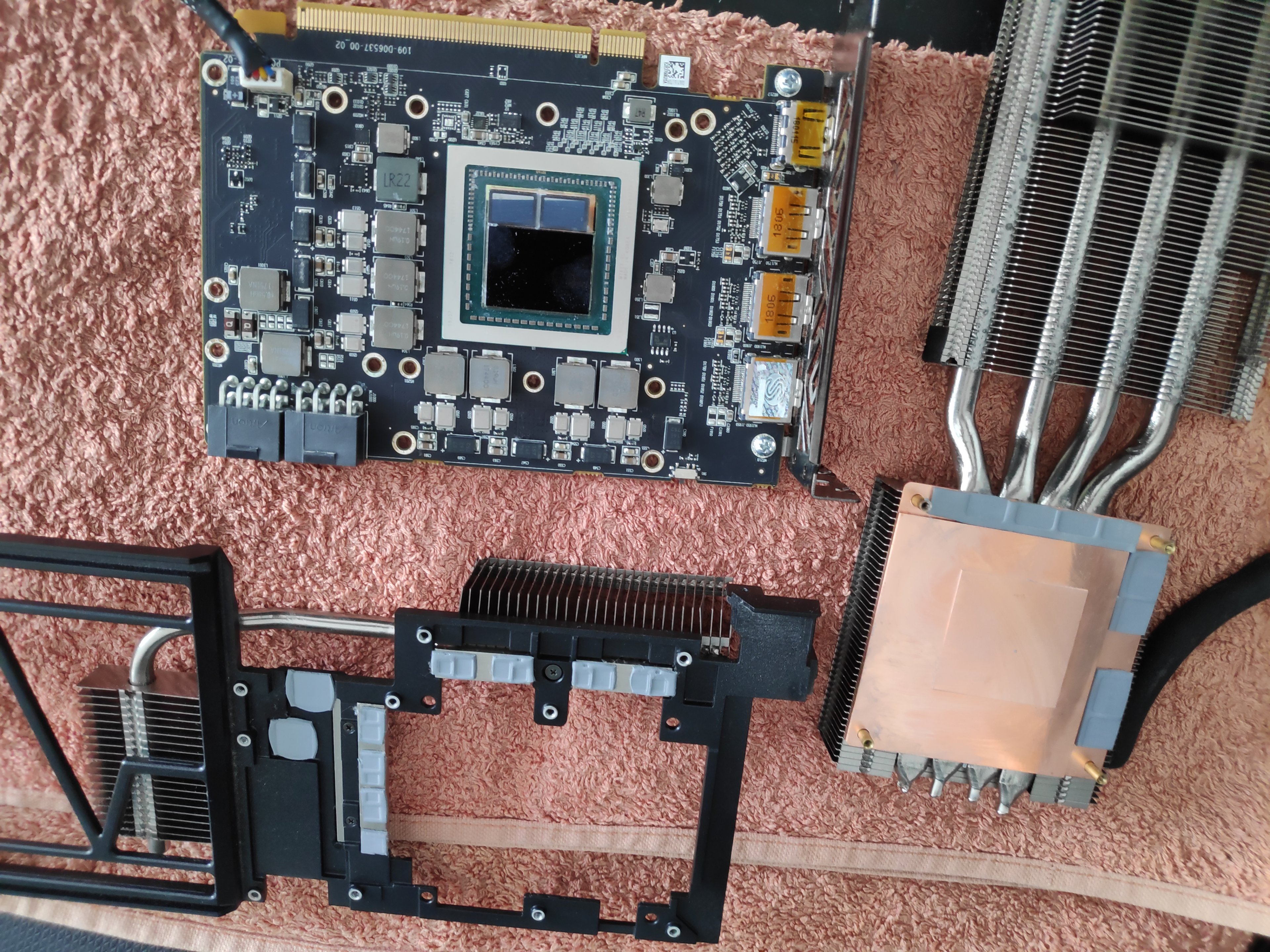

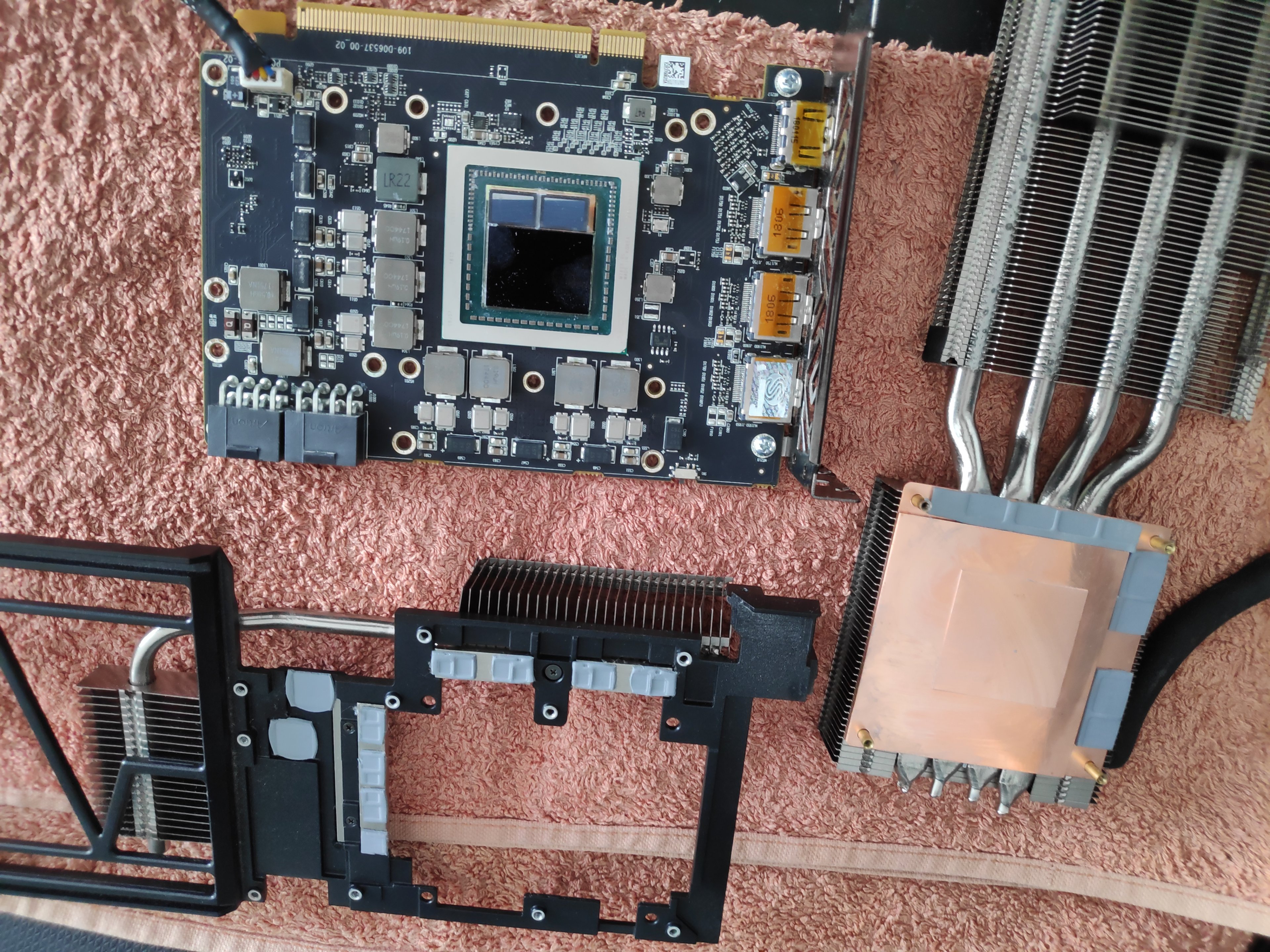

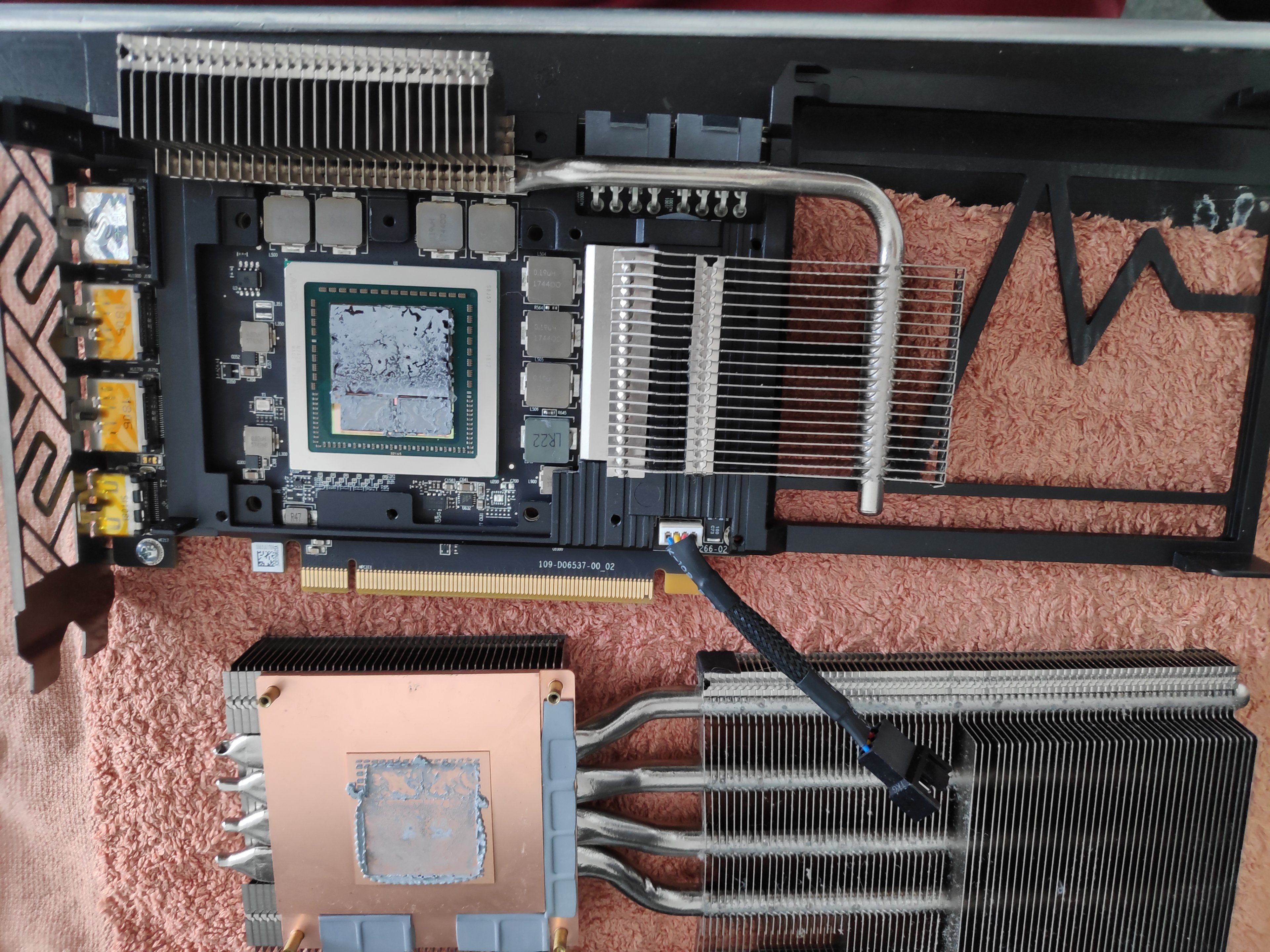

Ich bin grad dran die paste zu wechseln, die war teilweise trocken... Konnte wohl wirklich daran liegen
Danke für deine Bemühungen, ich weiß das zu schätzen! :)
Ich melde sobald sie wieder zusammen gebaut ist :D
Reaktionen: Kirby01978
Oh, da bist ja fix dabei gerade..
Bin gespannt was bei rauskommt. Ich drück die Daumen :daumen:

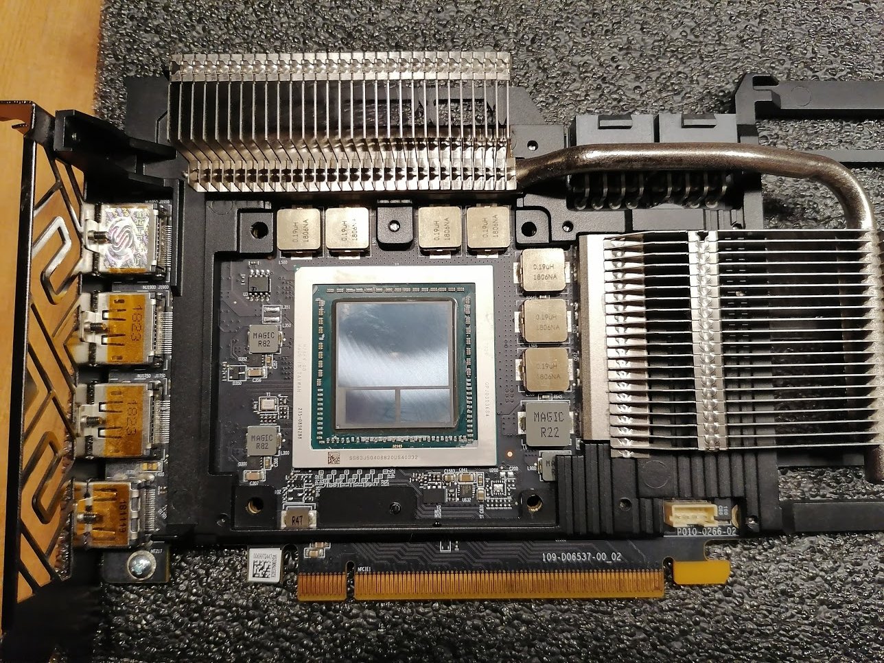

PS: Soweit ich weiß sind auch noch Wärmepads auf der Karte. Kenn ich bisher nur aus Videos, da ich meine Karte nie offen hatte. Die scheinen wohl gerade die Asus Besitzer ausgewechselt zu haben weil die vom Werk Mist waren. Die Pulse hat ja ein Nano PCB .. daher weiß ich nicht wie es darunter ausschaut.
Einfach mal zum zeigen :D
(Zum Glück ein ebener Chip :D)

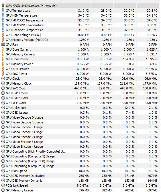

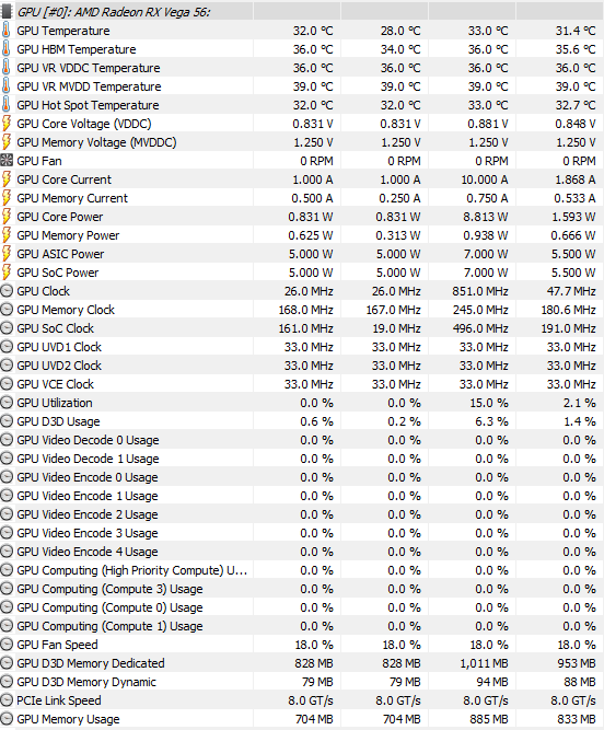

So... Temperaturen sind ähnlich.
Wenn ich die Gehäuselüfter manuell voll aufdreh(wahnsinnige 100-200rpm mehr :D), sind es 2-3 Grad weniger, wie links zu sehen.

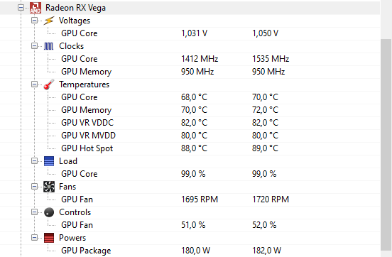

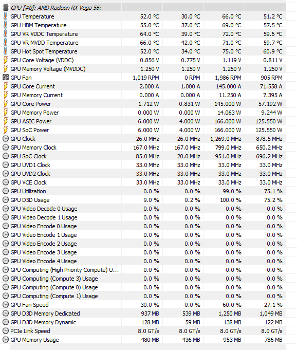

So - grad nochmal die Arctic drauf geschnallt. Auffällig ist auf jeden Fall die Temperatur der VR VDDC - die ist deutlich höher als mit Stock-Kühler.
Die Temperaturen sind auf jeden Fall auffällig hoch. Ich hätte zuerst auch auf die WLP oder eine schiefe Kühlermontage getippt. Aber das hast du bereits ausgeschlossen...
Ich kann mir vorstellen, dass dein Kühlkörper an sich evtl. am Rande der Fertigungstoleranzen liegt. Wenn die Kontaktfläche uneben ist oder beispielsweise eine Heatpipe defekt wäre, dann könnte das schon zu solchen Ergebnissen führen. In beiden Fällen kannst du aber eigentlich nichts dagegen unternehmen, zumindest nicht im Rahmen einer Ghetto-Mod.

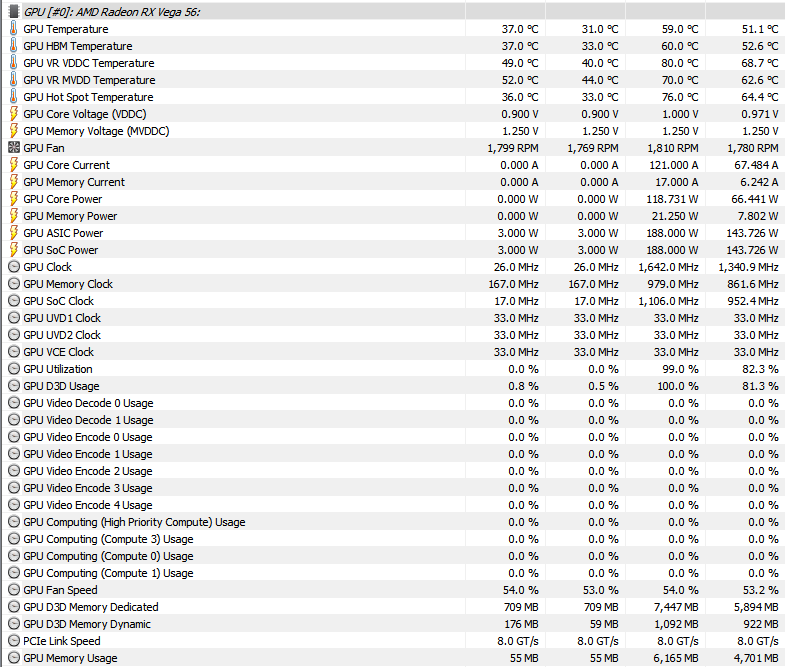

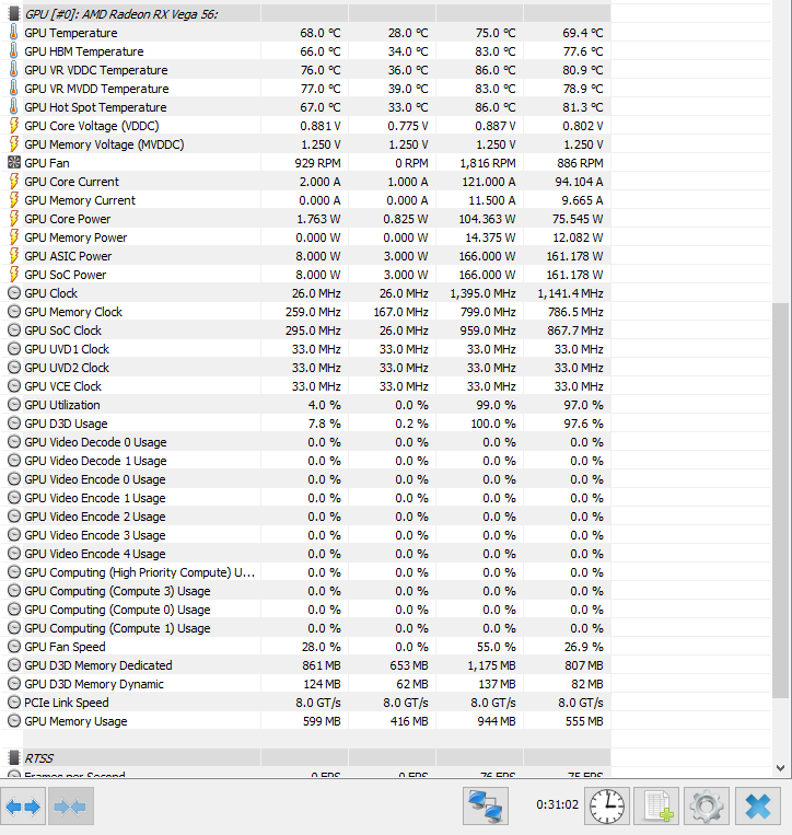

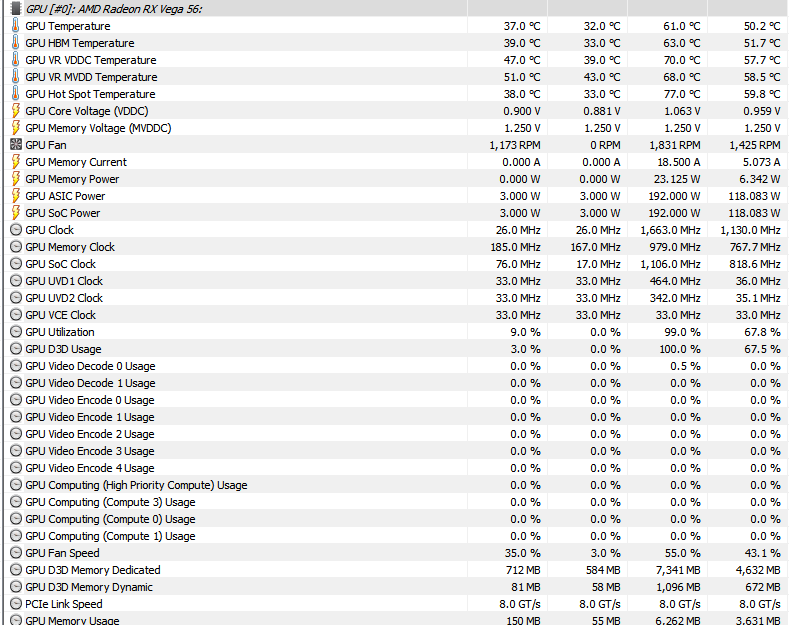

So, hab dann heute mal alles eingebaut.. aber leider war das Ergebnis nicht wie erhofft.. schade.
Getestet wurde mit dem Shadow of the Tomb Raider Benchmark.
Vor allem die VDCC Temperaturen sind um einiges höher (10 Grad)
So wirklich erklären kann ich mir das allerdings auch nicht.
Vor dem Umbau mit 50% Lüftergeschwindigkeit :
Nach dem Umbau mit 100% Lüftergeschwindigkeit:
(Manuell über den Afterburner eingestellt)

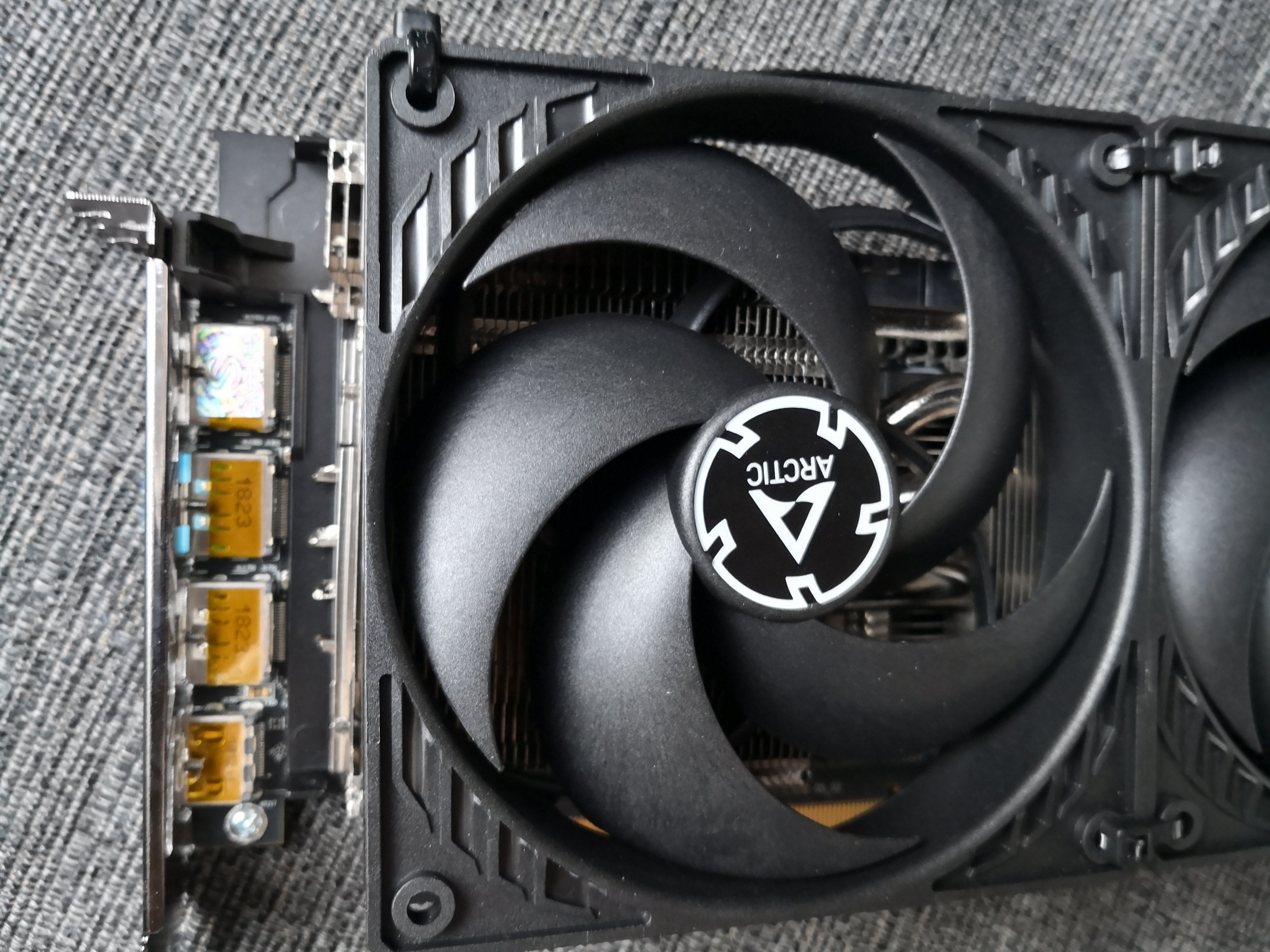

Vielleicht hab ich sie auch nicht weit genug nach links eingebaut.
Man sieht auf dem nächsten Foto das links noch Lamellen sind .. bzw daß da noch ein wenig Platz wäre um den Lüfter zu versetzen auf jeden Fall.
Wenn der Original Pulse drauf ist wird die Luft ja auch noch ein wenig verwirbelt durch die Abdeckung , welche nun wegfällt.
Ob da eventuell ein Unterschied besteht werd ich nochmal testen sobald ich neue Kabelbinder organisiert habe :p .. denkbar wäre es auf jeden Fall. Anzumerken ist auf jeden Fall daß sie selbst mit 1800rpm wesentlich angenehmer sind als die Standardlüfter mit 50%

Ist natürlich schade, dass es bei dir nicht so gut aussieht, wobei die Temperatur auch deutlich schlimmer sein könnte, mir ging's hauptsächlich um die Akustik, und die wird sich ja auch bei dir verbessert haben...
Wobei mich das schon wundert, weil ich schon erwarten würde, dass der Artic deutlich mehr Luft bewegt als der Stocklüfter...

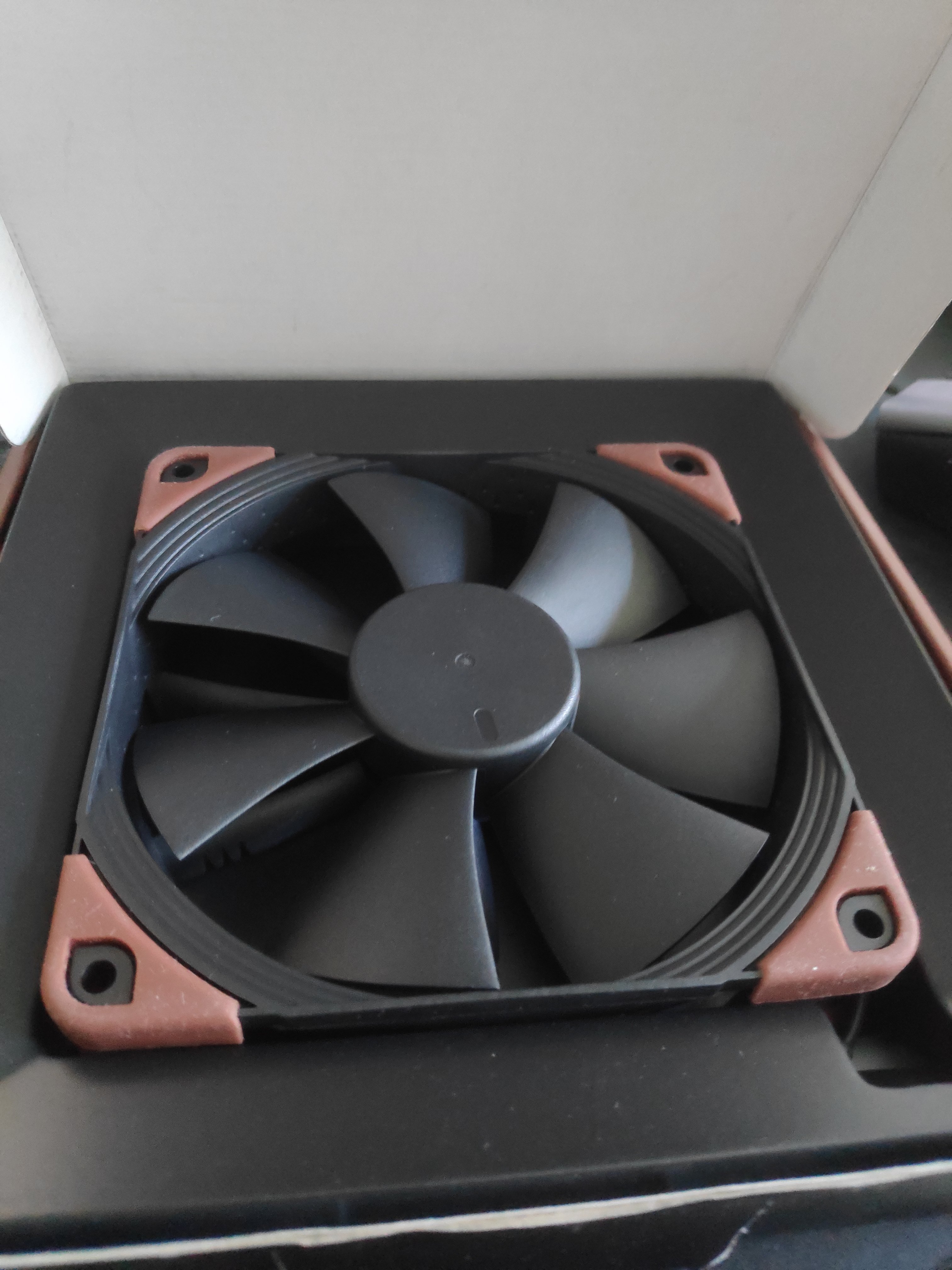

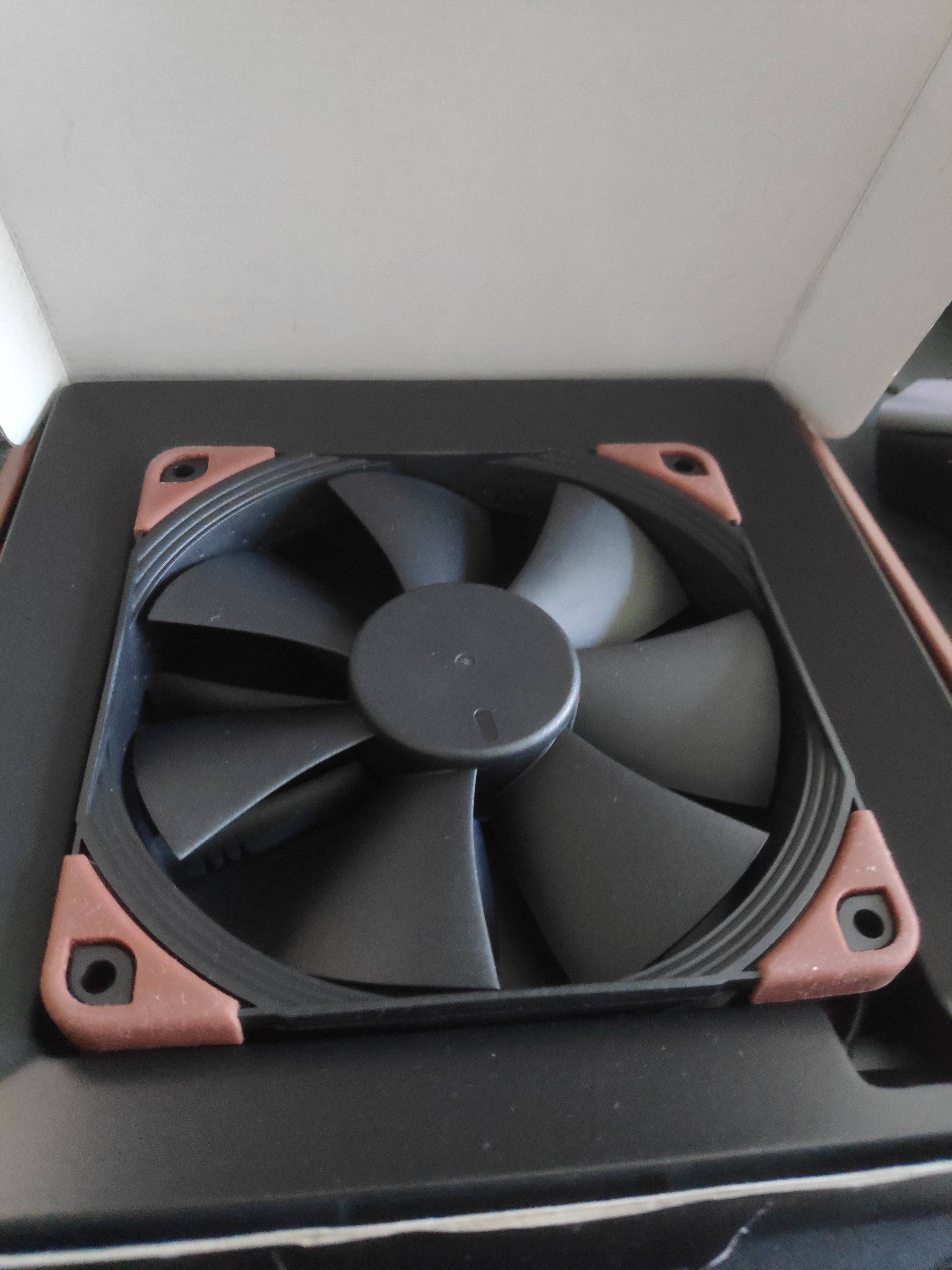

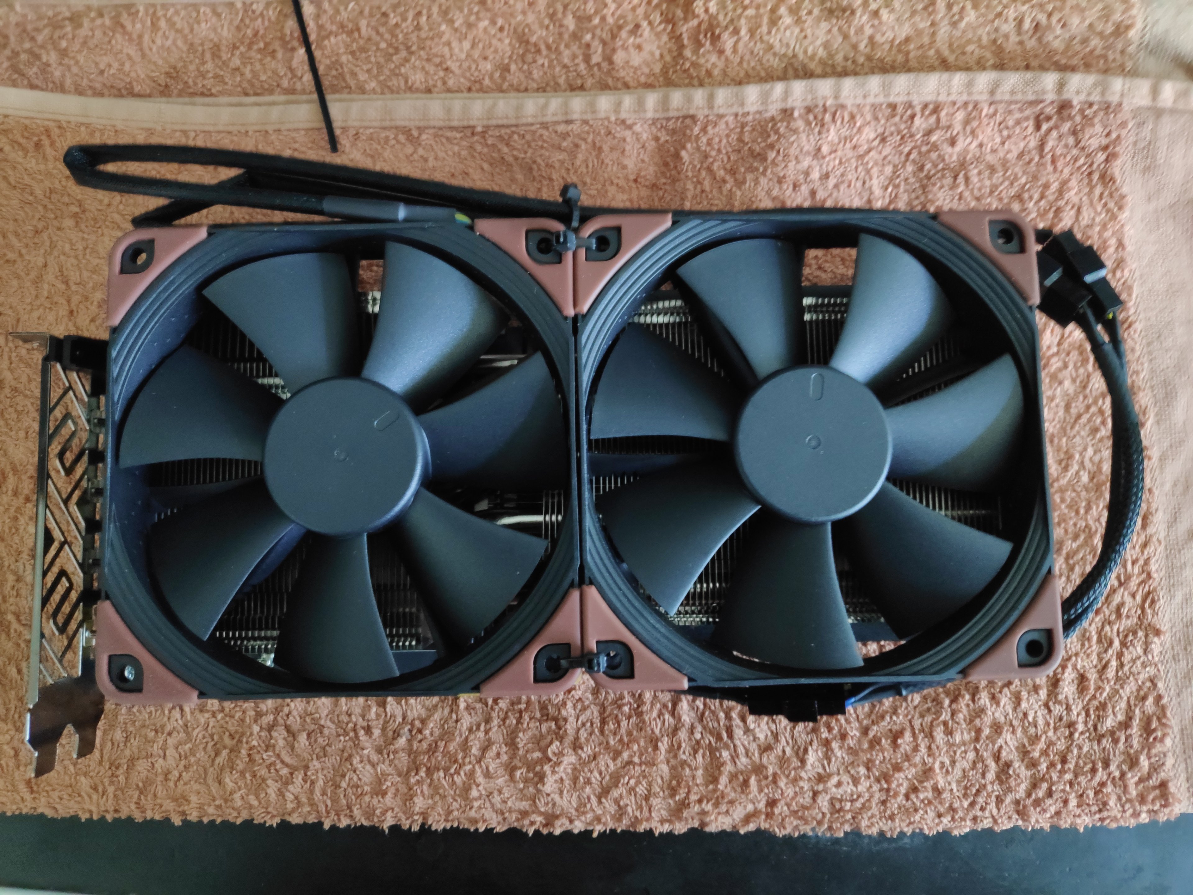

Kleines Update, habe mir neue Noctua Lüfter bestellt, wollte einfach mal wissen wie groß der Unterschied zu den Artics ist, kommen vermutlich dieses Wochenende an, dann versuche ich am Sonntag mal ein paar vergleichswerte zu liefern.
Reaktionen: Flomek
Würde mich auch interessieren, halt uns da mal auf dem laufenden.
Mir wurde leider nur einer von zwei Lüftern geliefert, daher dauert es noch ein wenig mit den Tests...

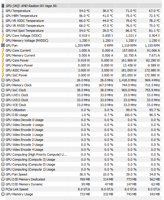

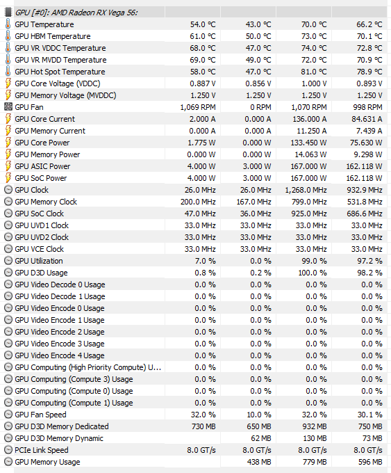

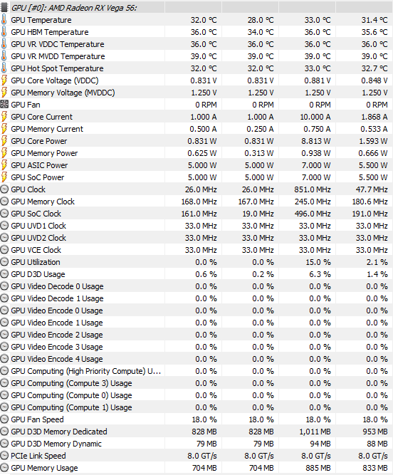

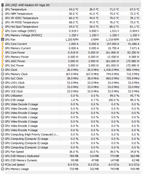

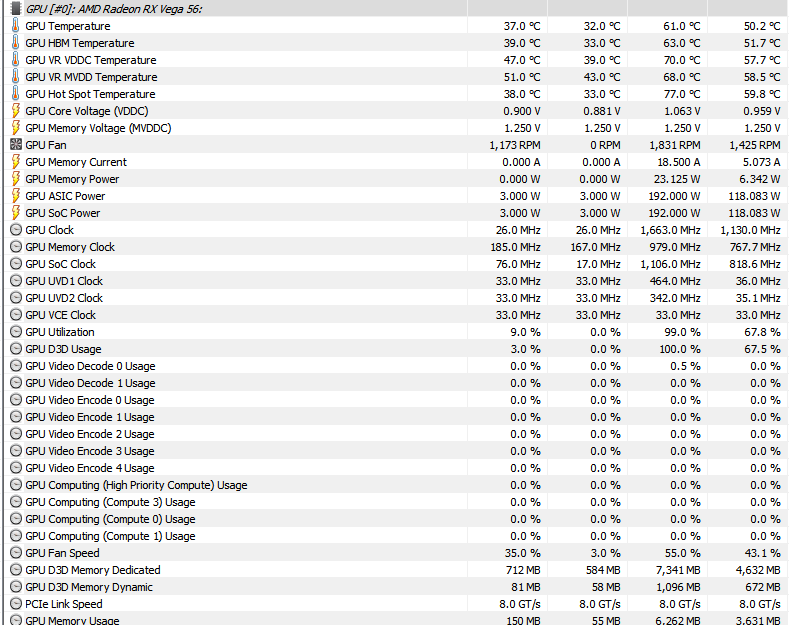

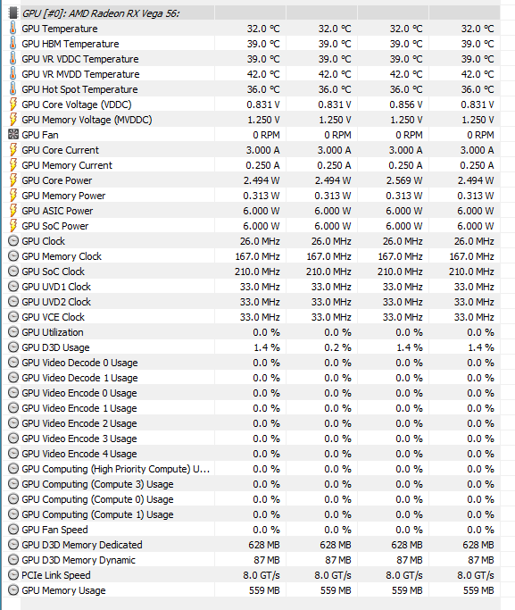

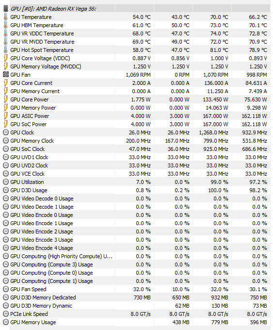

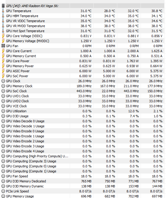

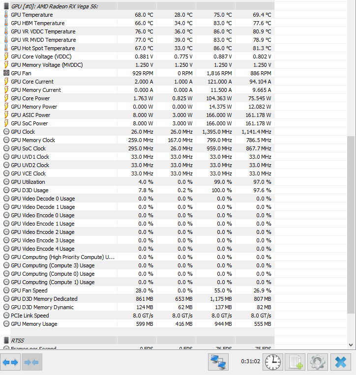

ich habe heute mal ein wenig rumgeschraubt und ein wenig herum gespielt, aber leider mit geringem Erfolg^^

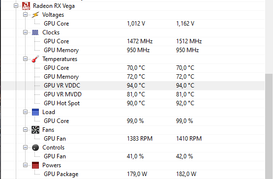

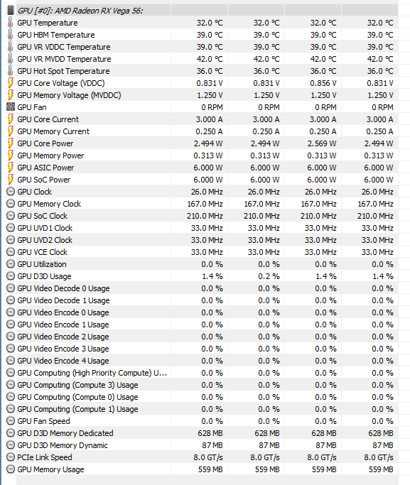

Was ich getan habe, war erst mit meinem hier beschriebenen Setup Furmark für 30 Min laufen zu lassen, das resultierte in 76°C. Anschließend montierte ich die Noctua Industrials 2000 RPM und wollte das ganze gegen testen. Leider schlug dies Fehl, denn immer wenn die Graka auf 65° C erhitzt war, sind die Noctua "ausgeflippt" auf auf knapp 2000 RPM gesprungen und haben die Temps nieder geknüppelt. Warum auch immer schaffte ich es nicht die Lüfterkurve anzupassen, immer bei 65° C sind die Lüfter ausgeflippt und auf den Lärm hatte ich keine Lust. Daher habe ich mit wieder die Artics drauf gemacht.
Anschließend habe ich die Karte nochmal komplett aufgeschraubt und Wärmeleitpads und Wärmeleitpaste ausgetauscht. Aber nicht mal da kann ich valide Vergleichswerte liefern, da sind scheinbar mein Grafikbios resettet hat und ich nicht genau wusste, welches ist aktiv hatte... Ich kam im Furmark zwar auf niedrigere Temps, dies aber bei anderen Average Clocks, also alles recht haltlos, leider...
Sorry an alle die sich auf einen Vergleichswert gefreut haben, hätte ich auch gern gesehen, aber leider wollte es nicht und ich habe derweil einfach nicht genügen Zeit und Nerven mich damit auseinander zu setzen. Ich hänge trotzdem mal ein paar Screenshots mit an.
Cheers,
Soki
