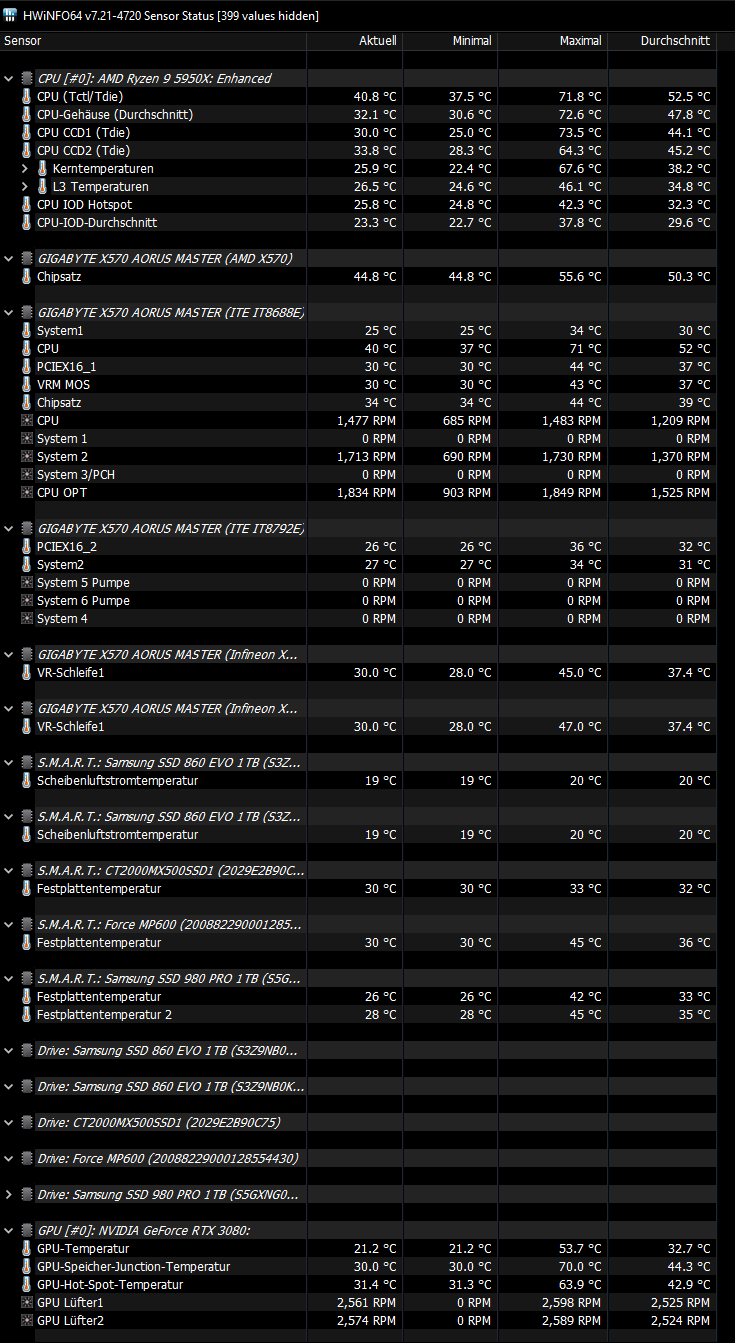

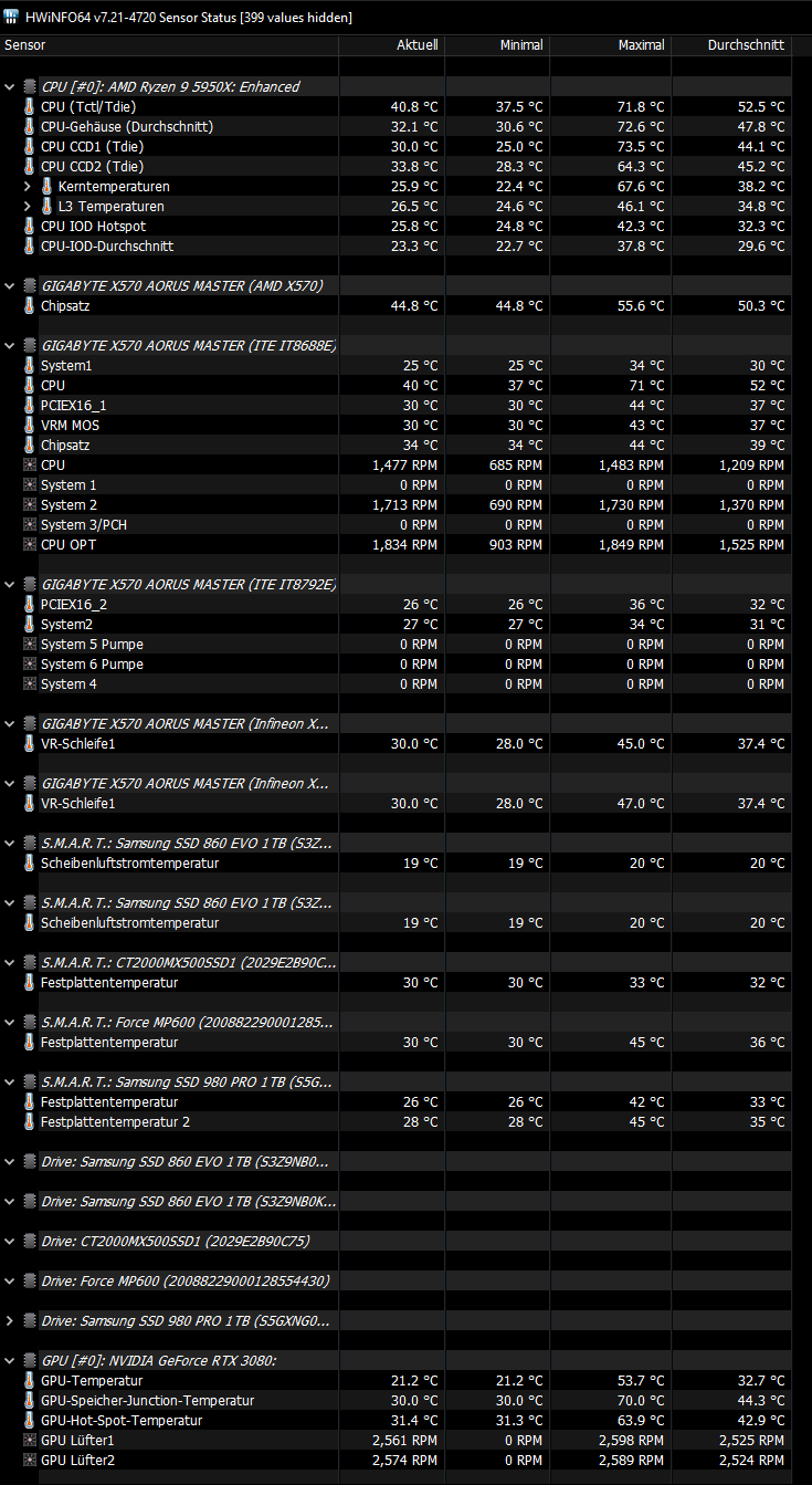

Danke für die Tipps. Ich habe gerade eben alles installiert:
3x P14 an der Front, 1x P14 nach hinten raus. Die Noctua sind vorerst drin geblieben zum Test.
Ich habe einen unterdurchschnittlich bescheidenen Score bei TimeSpy mit meiner 5950x. Average hat diese CPU einen Score von 18276 Punkten. Meine schafft nur 13642.
Und jetzt kommts: alle Lüfter laufen auf fullspeed, die der 3080 auf 90%. Habe 30cm vom Case weg 49dB.
Mein Windows 10 ist auf neuestem Stand, alle Treiber, UEFI und Firmwares up to date.
UEFI wurde mit "Optimized defaults" geladen und lediglich das XMP Profil meiner 2x32GB Crucial Ballistix DDR4-3200 CL16 Ram geladen.
...wie kommt das, dassich gut 5000 Punke weniger score habe?
Hier screenshot vom HWinfo:

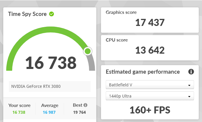

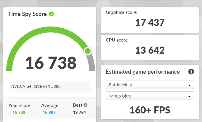

Absolut, das ist auch die Topliste da unten. Average sind wir aber bei 18276. Ich habe mit Top-Kühler nur 13642, selbes in Cinebench. Habe zu diesem Thema aber nen Thread in der passenden Kategorie eröffnet weil es hier eigentlich nicht zum Thema Wakü passt.Asghan schrieb:Die 5950er aus dem Screenshot sind eher nicht Stock![]()
Ich werde das Thema hier erstmal auf Eis legen bis ich meine CPU gefixed habe.

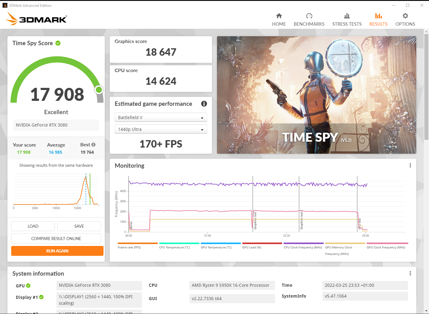

So, ich habe gerade die Arctic Liquid Freezer 280 in meiner Front verbaut und siehe da, trotz extrem leiser Lüfterkurve und gleichen Settings bei der CPU habe ich deutliche Leistungsgewinne.
Meine Strix ist auch bereits verbaut und macht ordentlich Druck.
...natürlich muss ich noch beim pbo alles feiner einstellen, das ist eben noch immer auf standard settings.
