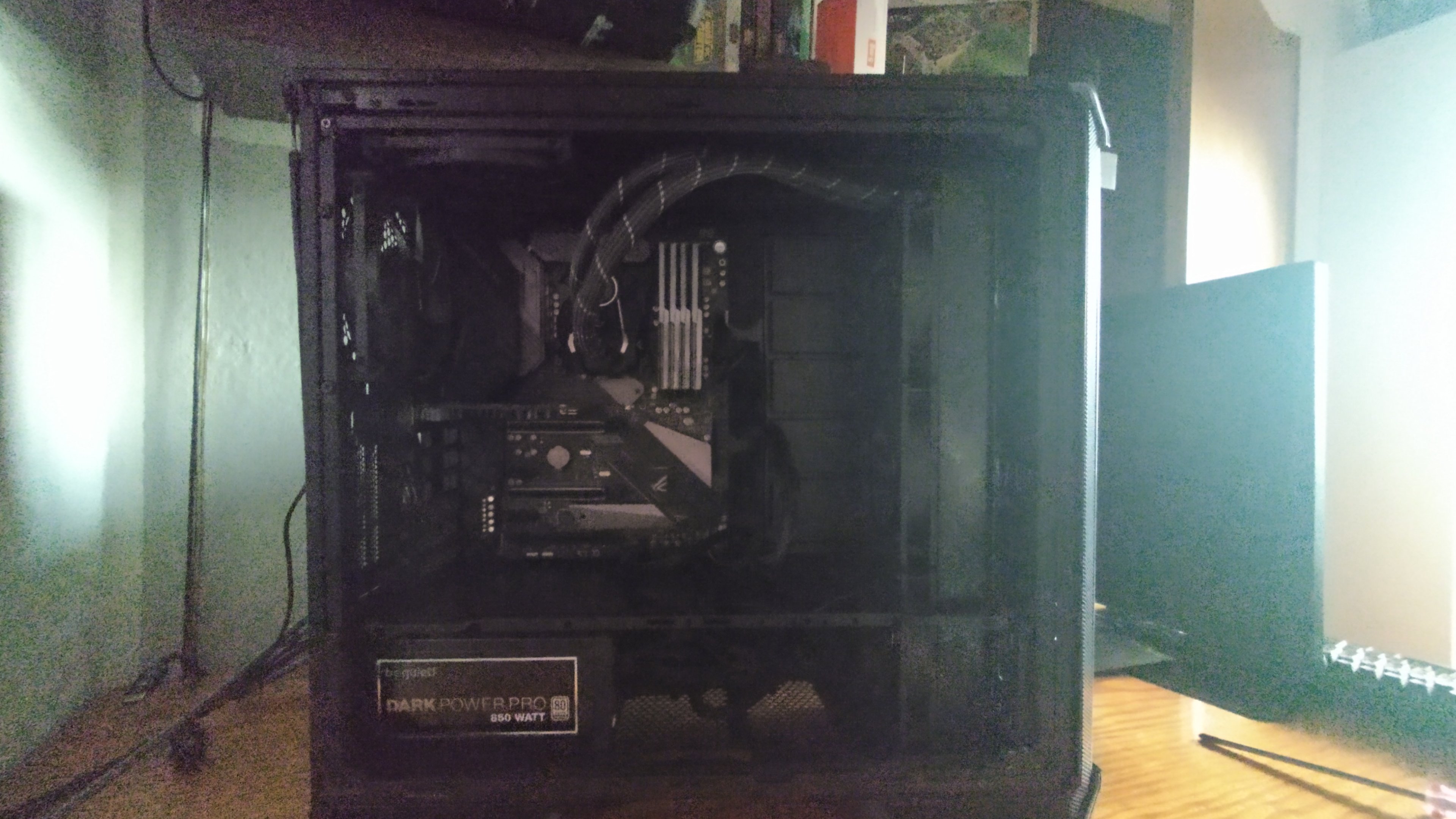

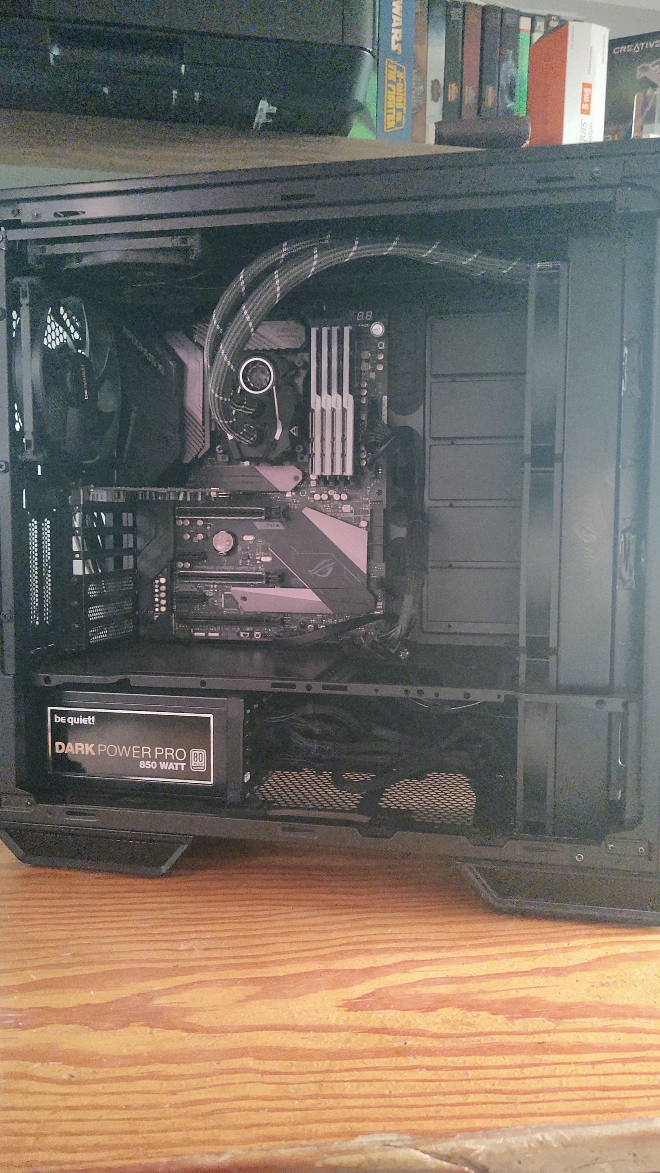

Ich hab die 420er in einem Dark Base 700 in der Front, bin top zufrieden. Musste unten und oben etwas Dremeln aber das ganze Ding passt super. Und sogar Push-Pull ist möglich. Alles läuft zwischen 30 und 70%, je nach Auslastung. Für's Gaming reichen um die 50%.

FreedomOfSpeech schrieb:
Ist es nicht besser für die WAKÜ wenn die Schlauchzufuhr unten liegt? Aber bei Dir wohl nicht machbar da die Wakü zu lang ist.
Ich hab meine Artic 280 auch an die Front montiert aber die Schläuche gehen über die Grafikkarte schön ist anders ^^
Schlauchlänge reicht nicht, im Deckel würde vielleicht gehen, wobei dann der Hecklüfter raus müsste, aber der Deckel ist ja ein einziger Widerstand. Da kommt kein Lüftchen durch, auch nicht durch die Schlitze so wie die gemacht sind. Einziger Air-Flow-Fail das Case. Deswegen habe ich auch vorne hinter dem Mesh alles weggedremelt.
Reaktionen: therealcola
