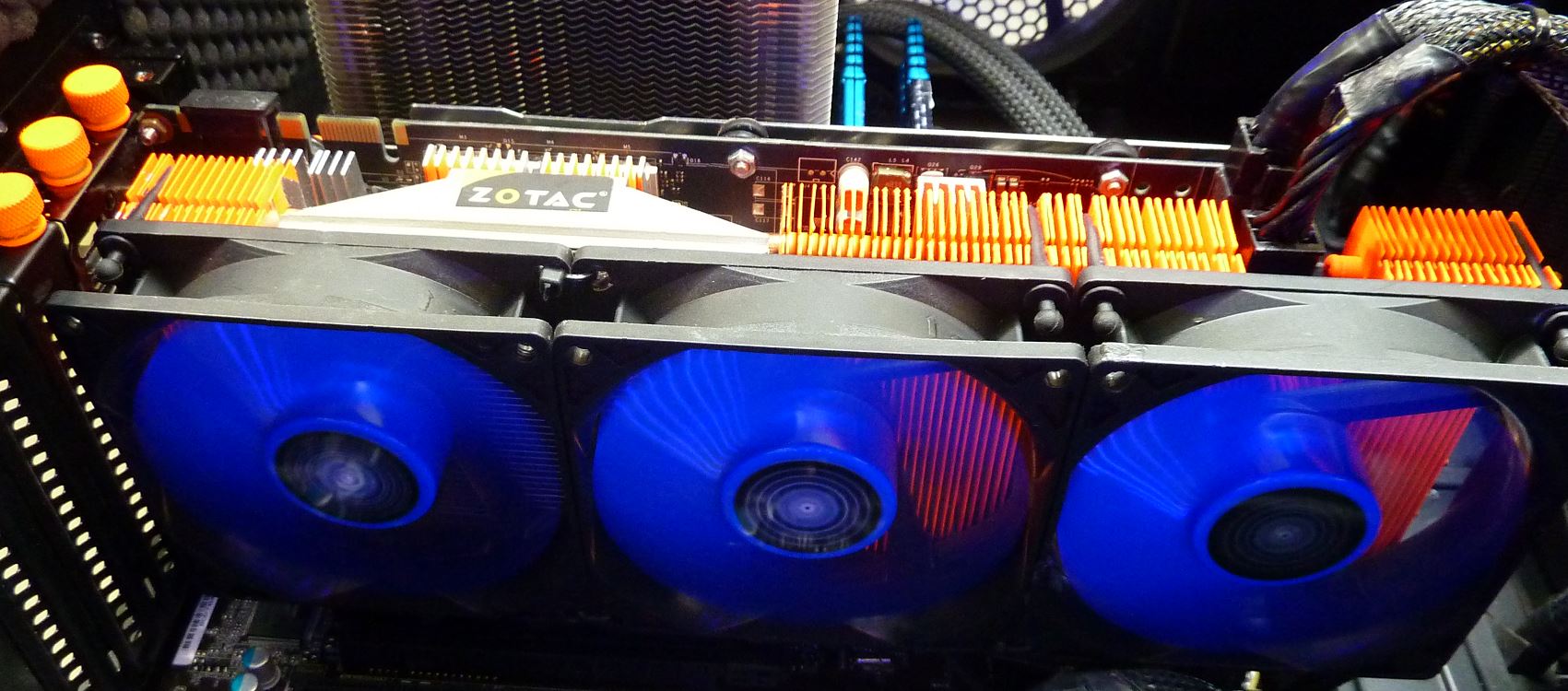

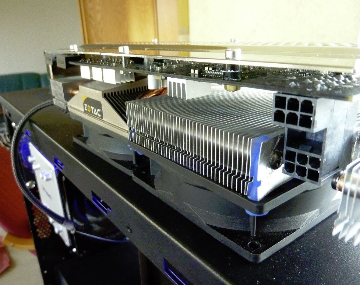

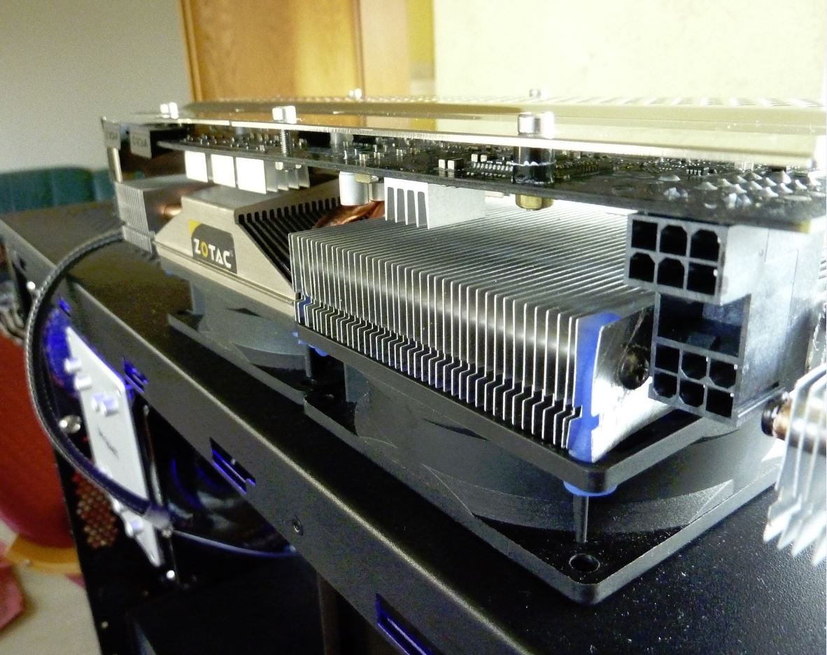

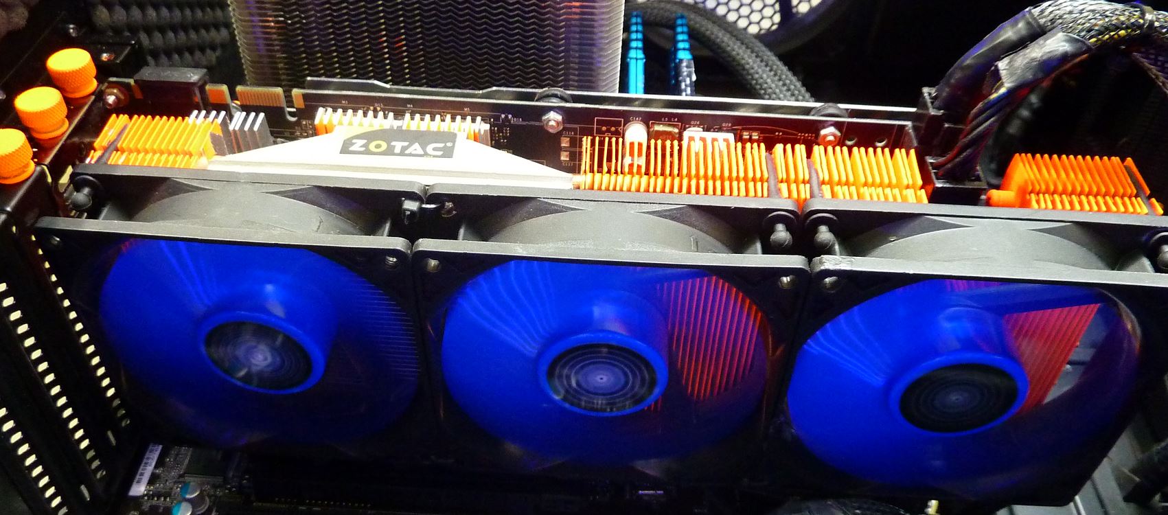

Mit Lötkenntnissen kann man theoretisch auch einen Stromturm ersetzen, da auf den Karten meistens noch ein Platz für eine normale Buchse daneben vorgesehen ist.
Ist das die GTX670 von Asus?
ja dazu gibt es sogar ein Tutorial .....wäre mir aber etwas zu heikel! Da sagt dann auch EVGA ::::::NO WAY::::: :evillol: Wenn Du was zerstörst!
Nein eine Zotac 680...
mit Arctic XTreme III Noiseblocker BS 92mm
Jepp. Durchkontaktierte Buchsen entfernen kann sehr heikel sein. Ich hab die Erfahrung gemacht, dass es sehr gut ist, wenn man extra viel Lötzinn auf die Durchkontaktierungen macht anstatt das Lot erstmal zu entfernen. Wenn man das Lot entfernt läuft man schnell Gefahr, dass man die Pads vom PCB ablötet.
und die auf dem ersten Bild?
die war Orange-böse mit AMP-extreme-Bios 13XX Mhz (Grund-PCB bei Zotac von den Phasen immer gleich) :D Aber leider nur 2GB VRam :freak: Hätte ,mir ein SLI auch net viel genutzt....Desshalb an jemanden der die schon immer haben wollt jetzt verkauft.
