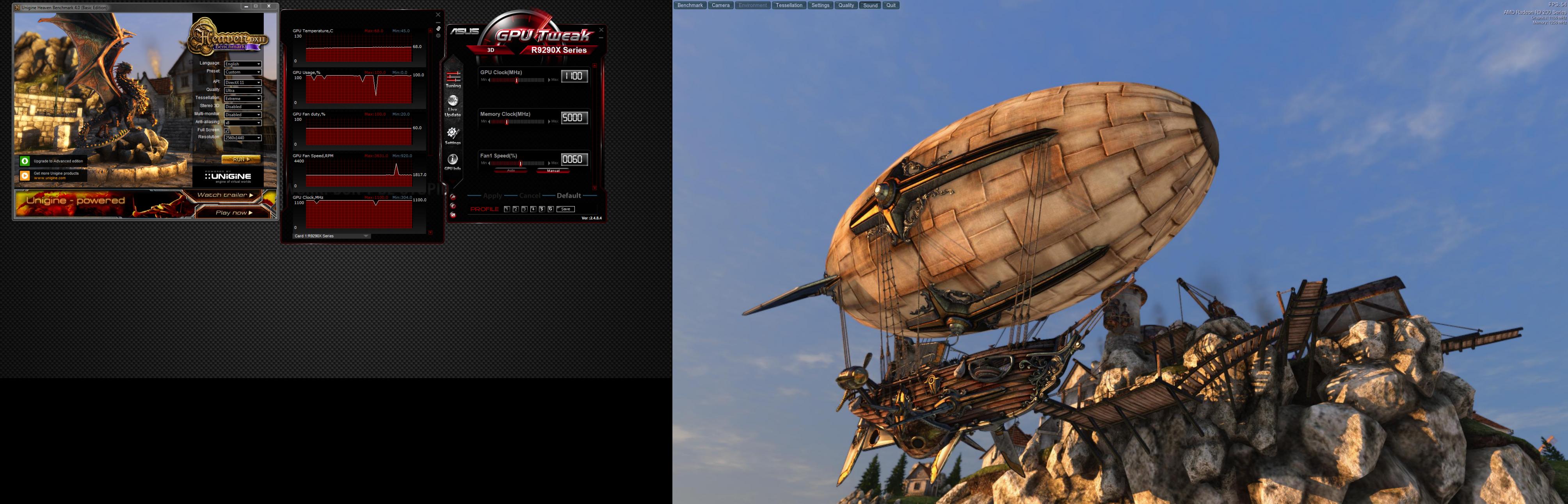

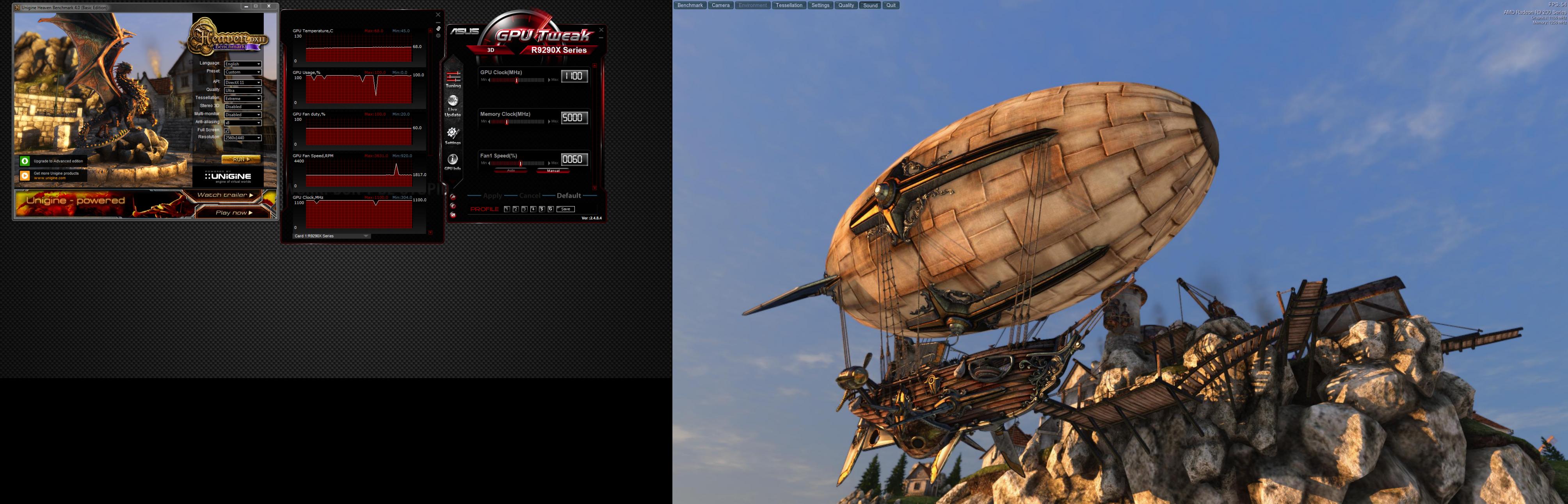

Ich hab vorhin bei 1100Mhz Gpu takt und 60% Lüftergeschwindigkeit als Maxwert Heaven bei 2560*1440 und Extreme Settings ne Stunde laufen lassen und die Geschwindigkeit hat sich nach einer Stunde bei Maximal 69°C eingependelt. Finde das durchaus klasse - der Scythe Mugen war dabei eher der Lüfter den man Wahrgenommen hatte (3570k - nix am Takt gespielt).
Siehe dazu auch Bild im Anhang.
Den Referenzkühler -> vergesst ihn.. man kriegt damit zwar auch die 290x bei 1100Mhz GPU Takt stabil gehalten.. aber nur bei 80%+ Lüfterspeed.. und das ist schlimmer als neben nem Flughafen zu wohnen.. ^^
