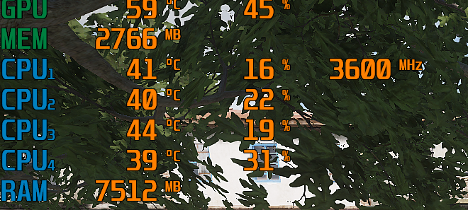

Wie voll ist der Videospeicher?
Deine alte Karte hatte 4GB Speicher, deine neue nur 3GB. Da ARMA sehr gerne Videospeicher benötigt, würde ich wetten das das der Grund ist.
Warum man von einer 1050Ti auf eine GTX1060 3GB wechselt kann man ich mir auch nicht wirklich erklären. Das macht ja genau keinen Sinn. 3GB VRAM sind einfach nicht mehr genug bei vielen Spielen.

Dein RAM ist auch brechend voll.
Am Ende läuft auf dem Server nur ein Script schlecht....

Teste mal SP um Probleme durch die Server auszuschließen.

Die GPU läuft mit ner Auslastung von unter 55% dasselbe bei der CPU bei allen vier Kernen.
Da würde ich gern mal einen Screenshot von sehen, wärend das Spiel läuft.
Der i3 ist auch nur ein 2Kerner mit HT.
Es gibt hier viele Probleme: CPU zu schwach, GPU recht schwach da leider die schlechte 1060 mit 3Gig und beschnittenen Chip. RAM ist auch zu wenig.
Ich würde sagen du hängst mit dem i3 eh am CPU Limit, je nach Karte und Dichte der Spieler, werden dir die FPS immer wieder stark in den Keller rutschen.
