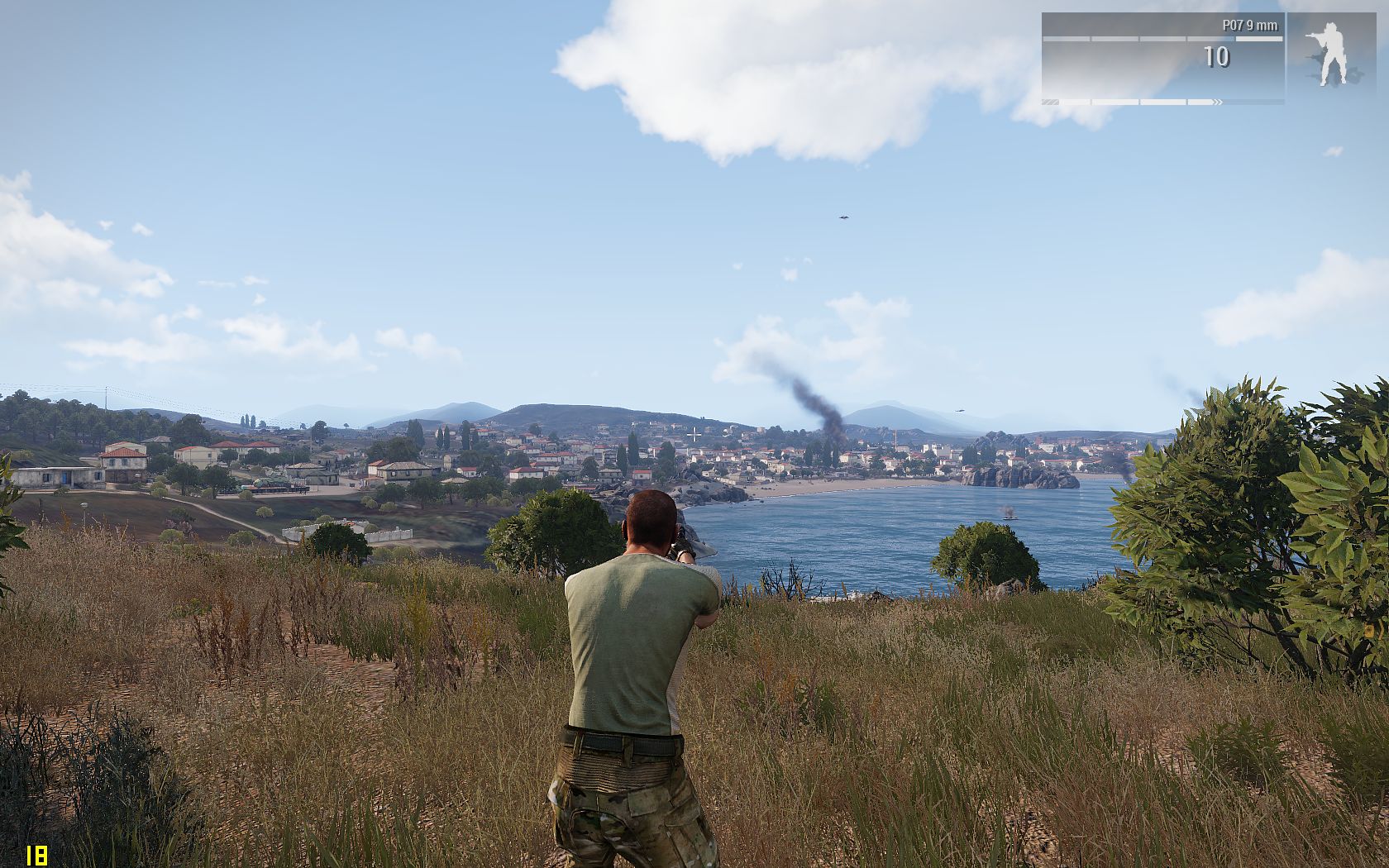

die Kampange vom Arma 3 ist bei mir unspielbar ich habe teilweise nur 18fps. Lässt sich da was machen?
Die Grafikeinstellungen haben fast überhaupt keine Auswirkung
Specs:
8GB RAM
AMD R9 380
Intel I5 3570 3,4Ghz
SSD

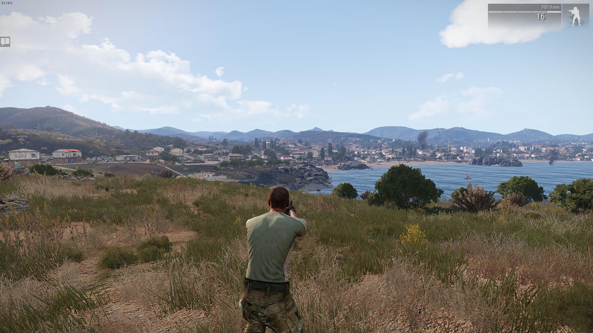

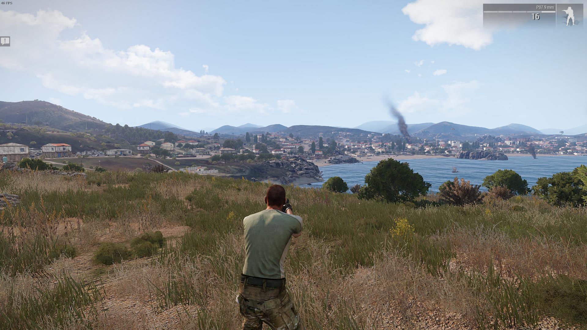

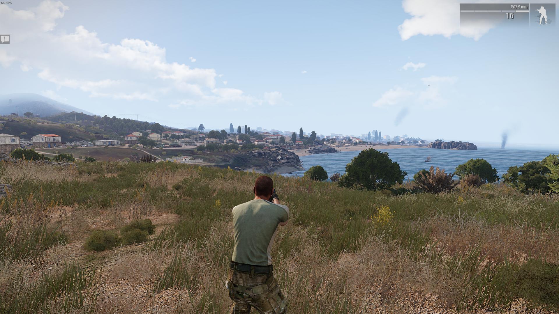

Hab mal nachgesehen, bei mir merkt man die Sichtweiteneinstellung deutlich.
i7 4790K, GTX 970, FullHD, ultra.
Sichtweite 1000 / Objektsichtweite 800 ~60fps
3800 / 2300 ~45fps
12000 / 12000 ~30fps
