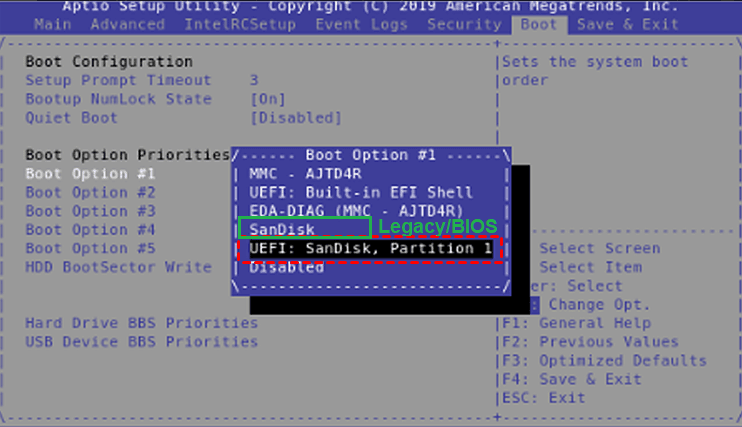

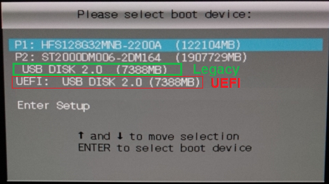

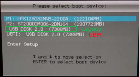

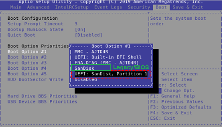

Lässt er nicht zu, da die Partition auf MBR, statt GBT Datenträgervolumen ist. Das umzustellen bedeutet, formatieren. Möchte ich wirklich nicht.
Wenn du noch eine BIOS-Installation (mit MBR auf SSD oder HDD) hast, dann musst du das Setup von Windows auch mit "BIOS" (Legacy-Mode) booten, um Windows drauf installieren zu können.
Mit UEFI-Boot kommt die Meldung dass es nicht geht.
Geh' in's Bootmenü deines Mainboards, und wähle dort die Boot-Option ohne "UEFI..." vor dem USB-Stick.
Oder stell im UEFI auf "Legacy only" (oder ähnlich) um, dann brauchst du nichts auszuwählen.

Du meinst, auf dem selben Datenträger, wo auch "C" (Windows Startpartition) drauf ist?
Das ist kein Problem, hatte ich ja vorgeschlagen, musst nur bei der Installation aufpassen dass du die richtige Partition auswählst.
Und das Setup (USB-Stick) mit LEGACY (nicht UEFI) booten, wenn du eine MBR-Installation hast.
Kann - ja nach Board und Hersteller - so aussehen im Bootmenü:
