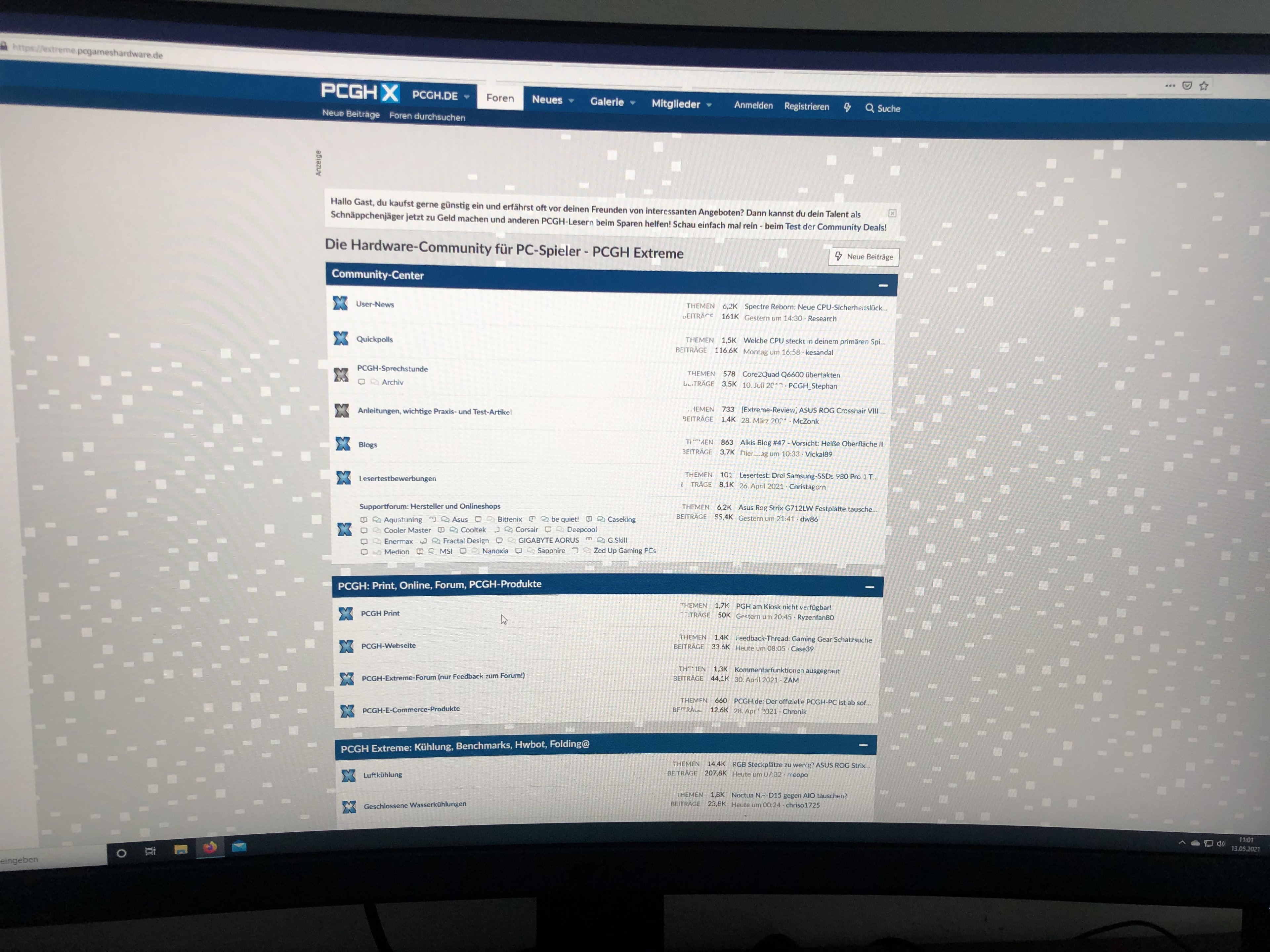

Hallo...ich habe folgendes Problem.
Auf dem Desktop und beim Surfen im Netz habe ich weiße Artefakte auf dem Bildschirm, siehe nachstehendes Bild:
Diese treten nur beim Surfen und auf dem Desktop auf, bei Spielen habe ich keine Probleme, alles läuft zur Zeit auf Max-Settings und ohne etwaige Artefakte....
Nach einiger Zeit verschwinden die Artefakte (beim Scrollen, FEnster verschieben...) und die Webseite wird normal angezeigt, öffne ich ein neues Tab, sind sie wieder da...sie treten immer mal wieder sporadisch auf....
Es ist der aktuellste NVIDIA-Treiber drauf, das Mainboard ist auch aktuell, Monitor ist erkannt und alles läuft bis auf obiges Problem optimal!!!
Noch nichts, bin eher nur Anwender und hab nicht viel Ahnung!!!
Ich hoffe jemand kann mir helfen, nervt schon ein wenig das Ganze!!
Mfg Theke
Hardwarebeschleunigung im Browser ausschalten.
Aber... das schaut schon sehr nach einem VRAM defekt aus, selbst wenn das nur im Browser passiert.
Zusätzlich könnte man mit DDU mal den Nvidia Treiber im abgesicherten Modus entfernen und danach neuinstallieren.
Reaktionen: cutterslade1234
teste es.
man kann ja oc tools zum untertakten verwenden.
nimm mal 100mhz am vram der graka weg, und schau, ob sich was ändert.
Ich würde die Grafikkarte nochmal komplett ausbauen, Slot durchpusten, daß kein Staub drin ist, und nochmal einbauen. Schauen, daß sie richtig im PCIe x16 Slot einrastet (bitte den richtigen vorgesehenen Slot dafür verwenden), und das alle Stromanschlüsse korrekt dran sind, eventuell mal wechseln, wenn genügend PCIe 6/8-Pol (an manchen Netzteilen auch als VGA bezeichnet) dran hast. Nenne uns bitte mal die exakte Netzteilbezeichnung.
Ansonsten, jede Übertaktung sparen, hast Du dafür ein Tool vom Hersteller oder anderweitig in Verwendung?

GraKa ausgebaut, alles ausgepustet und gereinigt und wieder eingesetzt, trotzdem noch Artefakte....
Die GraKa ist nicht übertaktet, also nichts am System ist übertaktet....
Hardwarebeschleunigung im Browser ausgemacht, Problem noch da.....
Probiere jetzt mal DDU und neuen Treiber....mal sehen....
Kann es echt der VRAM sein, würde ich da nicht auch in Spielen Problemem haben??
Mfg Theke

Ok...DDU und GraKa-Treiber neu, Problem noch da...
Öhm...wie gesagt bin nicht so der Pro was das alles angeht, bin mehr einfacher Anwender....deswegen Linux Boot Stick?? Muss ich mal googeln und dann testen....
Also wie gesagt wenn ich Probleme in Spielen hätte würde ich auch audf GraKa defekt tippen, aber alles läuft Bombe....Outriders, Doom Eternal, Cyberpunk.....alles Top ohne irgendwelche Probleme mit meistens Max-Settings in 2560x1440 und guten FPS.....
Es taucht nur auf dem Desktop und beim Surfen auf, auch beim schreiben von Word-Dokumenten....also alles was man in der Windows-Oberfläche macht.....
Sie sind auch nicht dauerhaft da, sie blinken zum Teil...manchmal kommt es mir so vor als ob immer wenn der Rechner "arbeiten" muss, sie im gleichen Takt flackern....klingt bescheuert irgendwie....
Mfg Theke

Teste mal einen anderen Anschluss an der Karte, DP Kabel verwenden und du könntest aber auch die Karte mal am anderen Slot einstecken, ich denke aber auch das da ein VRAM defekt ist.

Noch was: Siehst du die Pixel dann auch, wenn du ein screenshot machst --> Druck Taste --> Einfügen in Paint?
Hab kein anderes System, versuche mich noch mit Knoppix.....aber wie gesagt, eher so der D.A.U.....:)
Hab mal Screenshots gemacht und bei Paint reingehauen, keine Fehler...also Artefakte da als ich Druck gemacht habe, in Paint eingefügt, keine Artefakte zu sehen....
Spricht das für einen Wackelkontakt? Würde passen das das die einfachste Lösung wäre....

Kann es sein das in deinem Monitor etwas falsch eingestellt ist, richtige Hz und Auflösung im Desktopbetrieb oder ich hatte auch mal Probleme jetzt nicht unbedingt Artefakte aber wenn der Overdrive schlecht eingestellt ist sorgte das für komische Bilder.

Es spricht dafür, dass dein Monitor das Problem ist. Vielleicht ist auch dein Kabel kaputt (Anschlusskabel ala Displayport). Du könntest es mal mit einem HDMI Kabel gegentesten.
HDMI werde ich mal testen....mal sehen....
Habe auch mal diverse Programme runtergeworfen, aber die sind immer noch da...
Ansonsten werde ich wohl damit leben müssen...in Spielen tritt es ja nicht auf, und dafür nutz ich die Kiste ja am meisten....
