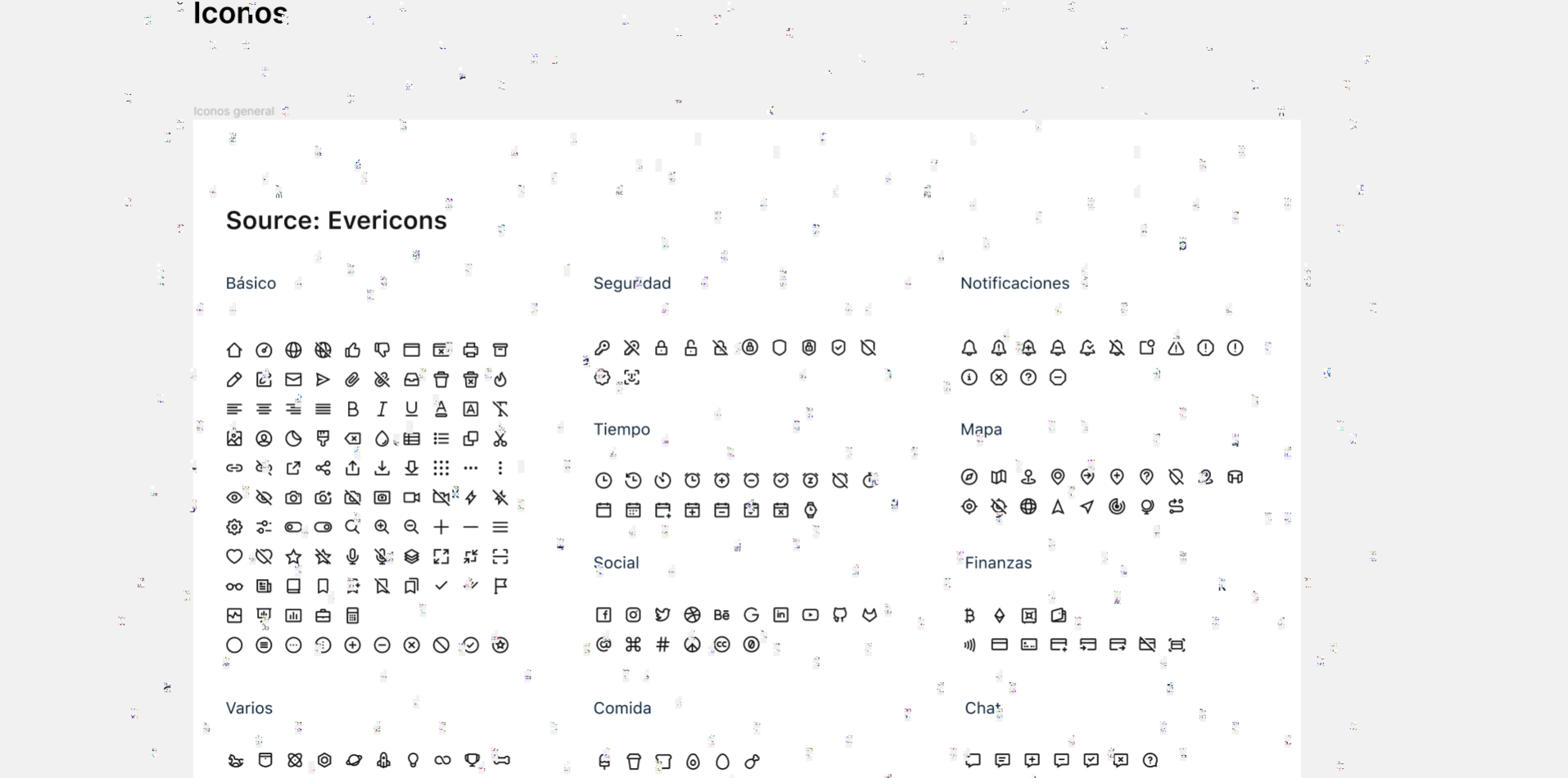

2. Beschreibe dein Problem. Je genauer und besser du dein Problem beschreibst, desto besser kann dir geholfen werden (zusätzliche Bilder könnten z. B. hilfreich sein): Artefakte auf dem Bildschirm, jedoch nicht beim Spielen, ab und zu geht der Bildschirm schwarz. Problem ist nach 1 Jahr nach Kauf des Rechners eingetreten. Problem tritt verstärkt bei der Benutzung von Figma auf und im Browser.
Neustart (dann war es weg), auch Kabel an anderen Anschluss angeschlossen.

Meine Vermutung:
Sieht so aus, als würde das VRAM langsam die Biege machen. Dass es in Spielen anscheinend nicht auftritt, könnte darauf hin deuten, dass das VRAM im unteren Spannungsbereich nicht mehr richtig funktioniert. Da unter Last höhere Spannungen anliegen, tritt da das Problem (noch) nicht auf.
Oder die VRAM Stromversorgung selbst hat einen "weg".

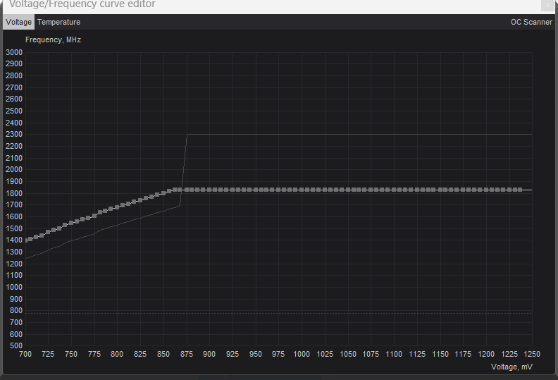

Lino123 schrieb:
Nein der Händler der den PC selber zusammenbaut, hat auf der Graka Undervolting betrieben (konnte man beim kauf auswählen).
Was genau bedeutet das? Der Händler verändert den PC so, dass er außerhalb der vorgegebenen Spezifikation betrieben wird bevor er ihn verkauft? Und dann wundern wenn Probleme auftreten?
und das haste natürlich als allererstes zurückgenommen, um schonmal auszuschliessen, daß es daran liegt?
Sonst noch was "optimiert"? CPU? RAM?

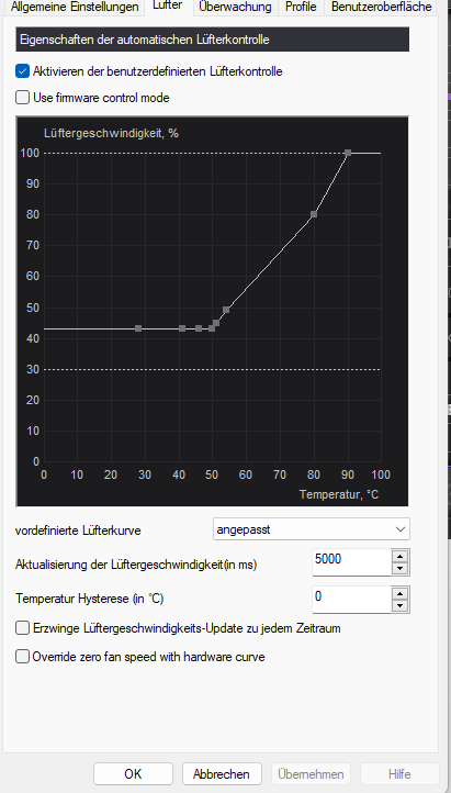

Heutzutage sind die Lüfter der GraKa's im Desktop-Betrieb ja meistens aus.
Vllt. fehlt da dem Ram die Kühlung, denn beim Spielen, wenn die aktive Kühlung einsetzt, scheint es zu funktionieren.
Lüfter immer laufen lassen und ggf. Pads auf dem VRAM erneuern, oder Thermal Putty nehmen.

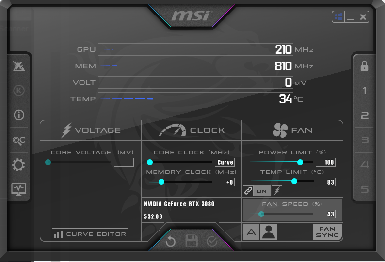

Wie genau geht das? Habe das noch nie gemacht und bräuchte da tatsächlich unterstützung. Ich glaube das wurde über Afterburner gemacht.
Raus mit dem Undervolting und testen. Einfach Reset im Afterburner und ab gehts.
Reaktionen: Tatortreiniger
Oder Afterburner aus dem Autostart nehmen..
Reaktionen: Demon_666
Habs gemacht. Werde mal Furmark anschmeißen und schauen, ob es irgendwelche Probleme gibt...
